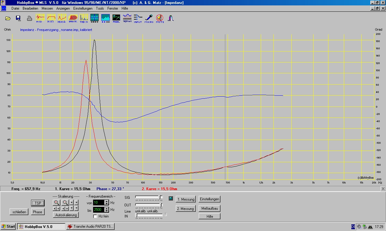

    Moin Burkhard,

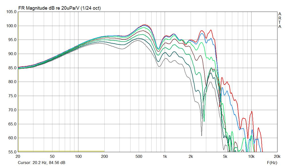

    Zitat Zitat von Saturday Beitrag anzeigen
    Ich war so frustriert/fokussiert auf K3, dass ich den Frequenzgang einfach links liegen gelassen habe. Du hast recht, um 700 Hz findet sich eine starke Überhöhung, die auf eine Resonanz hindeutet.
    das war gestern Abend mein erster spontaner Gedanke - "Warum schaut er sich nicht auch den Amplitudengang an?".
    Imho bilden sich alle Resonanzen immer auch im Impedanzgang ab.
    Du könntest Dir parallel über fein aufgelöste Imp. Messungen anschauen wo im System die Resos stecken.....
    ...ist, falls Du mit Resonatoren arbeitest, dafür auch sehr nützlich.
    Den PAR 20 habe ich in einer Testbox so gemessen:
Name:	Transfer Audio PAR20 in Testbox unbeschaltet Winkel bis 90 Grad.jpg
Hits:	35
Größe:	97,7 KB
    Impedanzgang freeair (Sickenresonanz):
Name:	Transfer Audio PAR20 Sickenresonanz neu C1.jpg
Hits:	32
Größe:	272,3 KB
    Ist doch alles kein Problem, Leben und Leben lassen. Ansonsten geht auch dieses Forum den Weg allen irdischen.... ( © spendormania )
    Gruß Karsten

    meine Idee: "Ich könnte ja auch ganz einfach das Test-Signal nur von 50 - 500 Hz laufen lassen. Dann müsste man doch sehen, ob die Überhöhung bei 700 Hz die Ursache ist. Frei nach dem Motto: Wo nix ist, kann auch nichts angeregt werden." Ist natürlich zu kurz gegriffen, denn die K3-Darstellung würde dann bei 500/3 enden. Was ich mir dabei gedacht habe? Wahrscheinlich habe ich gar nicht nachgedacht (war wahrscheinlich schon zu spät). Also vergessen wir das!

    Habe eine Messung mit 2,83 Volt und mit 10 Volt Ausgangsspannung gemacht (mache fast immer Referenz-Messungen), FG bis auf den Pegelunterschied praktisch identisch, K3 proportionaler Anstieg. Ich weiß auch nicht, ob in dem Frequenzbereich, über den wir reden, noch große Kompressionsraten entstehen, da die Membranauslenkung in diesem Frequenzbereich doch sehr übersichtlich sind.

    Da hast Du natürlich recht! Und die von Dir vorgeschlagene feinauflösende Impedanzmessung ist sicher geeignet, dem Übel auf die Spur zu kommen, wobei ich aktuell auf die von Onno formulierte Arbeitsthese tippe.
    Meine FG-Messung des PAR 20 decken sich übrigens ziemlich gut mit deinen. Die feststellbaren Unterschiede führe ich auf die vermutlich unterschiedlichen Testgehäuse (Abmessungen & Volumen) zurück.
