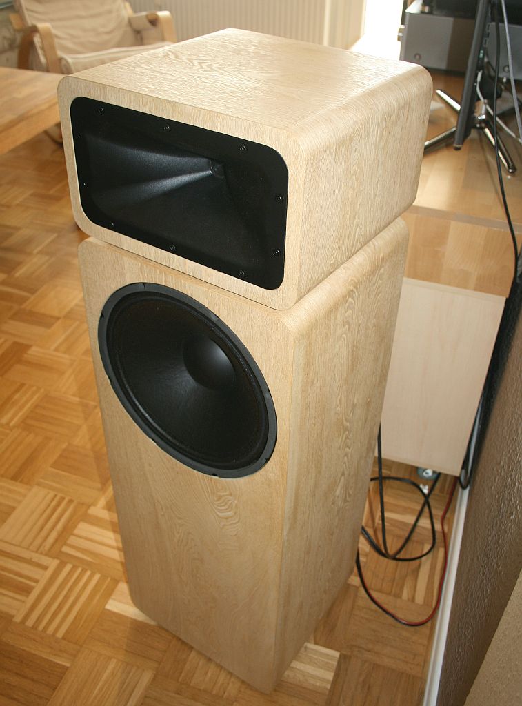

    Habe gemacht, Fotos sind leider etwas "gelblich" .....doofes Kunstlicht in meinem "Herrenzimmer".....
    Leider wird es etwas dauern bis ich zu den akustischen Messungen komme......
    Gruß Karsten

    Hey private Carsten! Mission accomplished! Sieht gut aus!
    Gruß von Sven

    Ich muss es auch mal sagen: sehr hübsche Boxen sind das.

    Habe bei Tageslicht versucht ein paar bessere Fotos von den Kisten zu machen - Star Fotograf werde ich in diesem Leben nicht mehr.
    Ein schöner Rücken kann auch entzücken:

    Glückwunsch Karsten! Well Done!
    Wenn du jetzt noch einen einfach zu beschaffenden Hochtontreiber einbaust und das ganze passiv beweichst, ja dann...
    Nee, Spaß bei Seite - ich wünsch Dir ganz viel Freude mit den Teilen!
