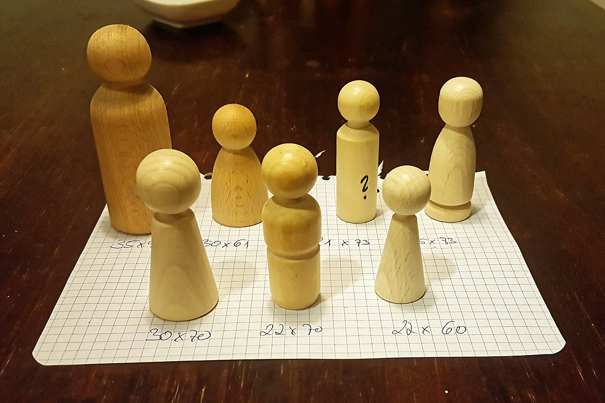

    hier wie versprochen meine Kegel mit Abmessung.
    Die beiden hinten rechts scheinen mir am geeignetsten.
    Aus unterschiedlichen Shops zu verschiedenen Zeiten erstanden.

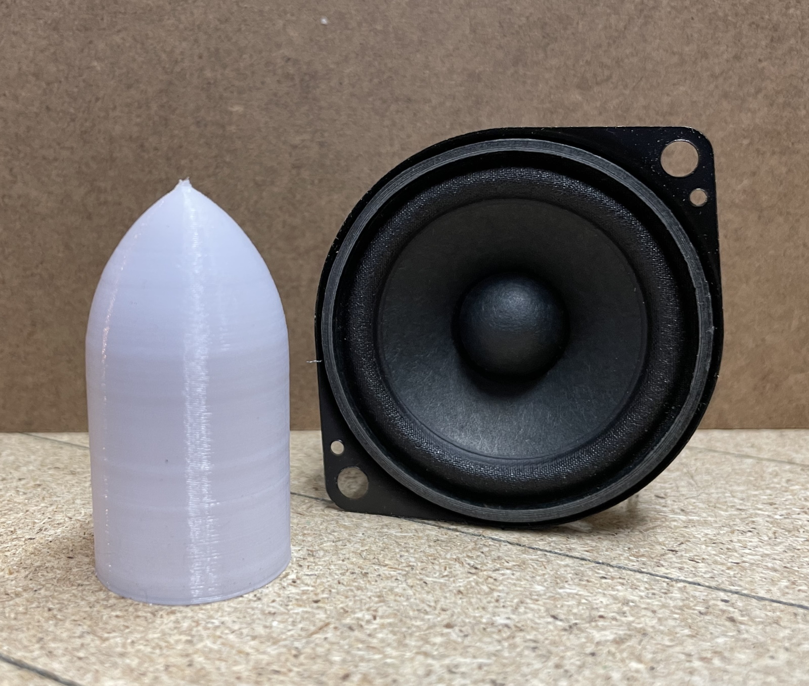

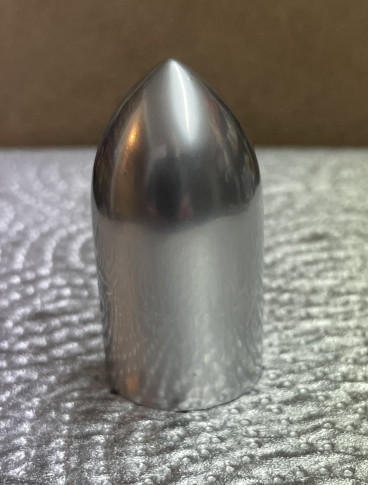

    Ich konnte nicht widerstehen:
Hits:	374
Größe:	651,3 KB
ID:	62429 Klicke auf die Grafik für eine größere Ansicht
Hits:	368
Größe:	621,4 KB
ID:	62430 Klicke auf die Grafik für eine größere Ansicht
Hits:	367
Größe:	455,4 KB
    Das Spray hatte ich im Bastelkeller. Einen Versuch wars wert. Dafür, dass ich nur ein wenig Spritzspachtel drunter und kaum geschliffen habe, sieht das ganz nett aus. Außerdem hatte ich eine 0,6er Düse drin, also schon relativ "grob". So kam es aus dem Drucker (FRS5X zum Vergleich):
Hits:	378
Größe:	658,7 KB
    Falls jemand keinen kennt, der einen Drucker hat, gibt es ja auch Dienstleister. Eine Kleinserie ist bestimmt bezahlbar. Dazu habe ich aber keine Erfahrungen. Das Finish muss man natürlich selbst machen. Ich weiß aber auch nicht, wie haltbar das ist. Auf Metall hält das ewig.

    Hi Olaf,
    das sieht richtig gut aus.
    Welchen Durchmesser haben die denn jetzt mit Grundierung und Lackierung?
    Jesse Good Vibration
    Hallo Jörn,
    der hinten rechts sieht interessant aus und bringt eigentlich die richtige Form mit, hat allerdings mit 25 mm einen zu großen Duchmesser.
    Der vorne Mitte könnte funktionieren, wenn auch nicht optimal.
    Die anderen kommen von der Form und/oder den Maßen nicht infrage.

    24.06.2012
    234
    Hi Olaf,
    der Durchmesser liegt zwischen 23,65 und 23,75. Wahrscheinlich leichte Abweichungen durchs Schleifen. Gedruckt hatte ich mit 23,5.
    Olaf
