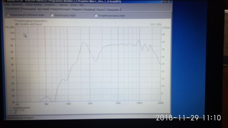

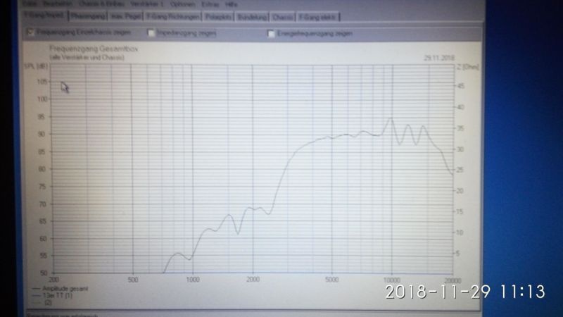

    18.01.2011
    SH / Hamburg
    3.415
    Jetzt weiss ich warum das nicht funktionieren kann. Da fehlt der Heisskleber.
    Die Chassis habe ich einzeln gemessen, auch in anderen Einbausituationen. Der ot-57 hat bei 900 Hz nen Peak aber das muss der nicht übertragen. edit: den peak hat er nur in dieser Einbausituation, als ich den ot-57 nackig gemessen hatte, gibt es diese Auffälligkeit nicht!
    Trenne höher. Der kt100v ist recht gutmütig. Das Schwabbelgehäuse ist nicht optimal.
    Grüße Hartmut
    Der "Peak" ist seine Reso und die ist ob ihrer Frequenz und des Umstandes,dass der HT ein in sich geschlossenes Gehäuse besitzt, einbaupositionsunabhängig.
    Die Reso sticht ungefähr um 10 dB heraus. Leg mal unbeschaltet ein Rauschen auf den HT und achte dabei auf die Reaktion Deines Blindenhundes.
    Entweder ein Sperr-/ Saugkreis für die Reso (hast doch 'nen DSP) oder mit nem Filter 4. Ordnung runterlprügeln.
    Du "Beratungsresistentoid"...

    Einmal mit 6 dB beschaltet, mit 12 dB + großer Elko in Serie zur Parallelspule (Saugkreis) und unbeschaltet.

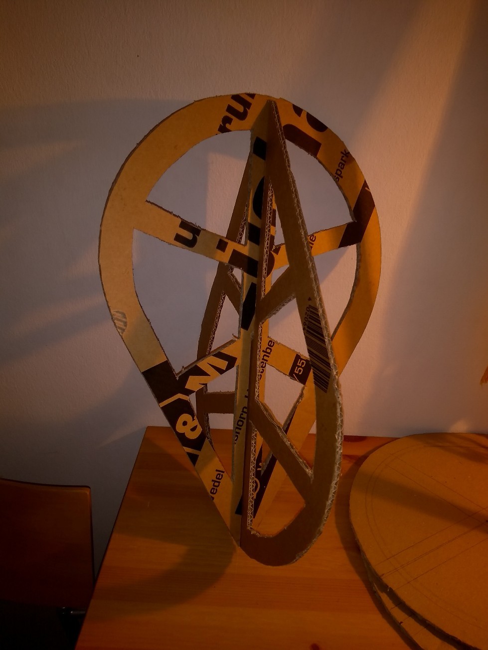

    3mm Depron,
    ups, irgentwie überlesen und kannte ich noch gar nicht, Da gibt es ja spannende Videos, was damit so machbar ist. man nehme einen halben stabilen Holzoloid und ziehe einfach Halbschalen tief... Die Halbschalen innen versteifen, naja usw.
    Alles was dafür notwendig ist hätte ich; Staubsauger, Heißluft, Holz für n Kasten... Vielleicht das nächste Projekt; Eiersprecher für Ostern
    @Matthias: Danke, habe ich mir angeschaut, mal sehen ob ich da was an Ideen klauen kann.
    @Kay: So habe ich damals auch angefangen; erst ein einfaches Model bauen, um diese Form besser zu verstehen.
    Ich mach jetzt erst mal so wie ich es am sinnvollsten sehe.
    Habe mich für r15,5cm entschieden.

    edit 2: Ich habe noch ganz viel vom Umzugskarton übrig und werde versuchen die Flächen mit 10mm Pappstreifen, hochkant, zu bauen - statt Holzleisten. Das macht das Projekt noch preiswerter und vor allem leichter. Holzleisten sägen ist bei diesem Wetter auch nicht so schön, im Garten.

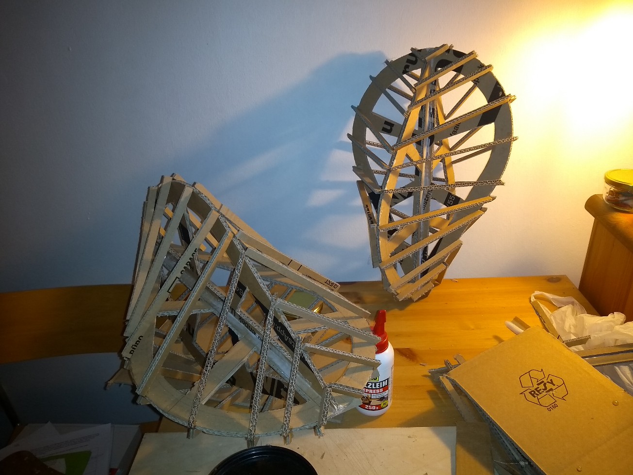

    Zwischenstand
    Habe die ersten 10mm Pappstreifen aus dem Umzugskarton, mit Heißkleber (damit es schneller geht), punktuell angebracht.
Hits:	81
Größe:	247,6 KB
    Die nächsten Pappstreifen, für die Zwischenräume werde ich wohl mit Weißleim verkleben.

    Es wächst
Hits:	94
Größe:	134,1 KB
    Flächig klebe ich die Pappstreifen mit Tapetenkleister, den ich mit Pinsel auftrage. Punktuell am Kreuzrahmen mit Heißkleber. Nur Tapetenkleister weicht das zu sehr auf.
