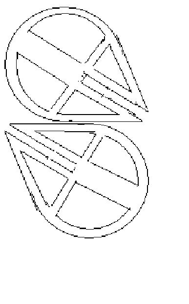

    Hallo Hartmut,
    es gibt natürlich auch Baumaterial, das schweineteuer ist. Für ein Grundidee aber eher nicht zu empfehlen.
    So, wie Du es gemacht hast, erst mal aus Pappe aufbauen, ist wohl der richtige Weg. So werde ich es auch machen und dann darüber sinnieren. Auf jeden Fall ist eine schöne Denksportaufgabe.
    Hier habe ich dafür ein Onlinerechner gefunden
    https://rechneronline.de/pi/oloid.php
    Da ich mit HDF etwas bauen möchte, ist der Oloid ein schönes Projekt zum üben. Chassis dafür hätte ich. Ideen wie ich es baue auch.
    Aufmalen, aussägen und mit Wasser in Form bringen. Vorm kleben die Klebeflächen anpassen. Danach fangen die Schwierigkeiten an.
    Bizarres Idee mit dem vernähen wäre aber eine Lösung. Löcher bohren und mit Band verknoten. Nach kleben und versäubern, die Löcher wieder frei machen und mit Schaschlikspießen verkleben.
    Irgendwie so...?
    Das Teil läuft mir über die Bettdecke und macht Spaß, darüber rumzudenken

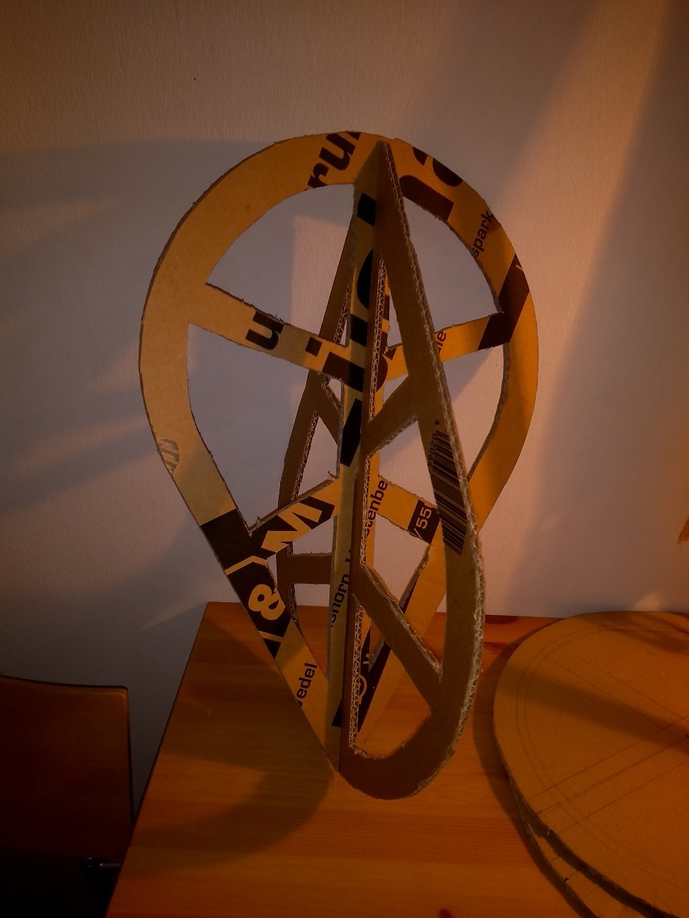

    Hallo Kay,
    der Onlinerechner, den Du gefunden hast ist genial... den gab es damals nicht als ich meine Exceltabelle, siehe Post1, hingehuscht hatte.
    Bei Deinem HDF-Material (eigentlich bei jedem Material) würde ich die Chassislöcher erst nach völliger Durchtrocknung ausschneiden. Da ist enorme Spannung drauf und versaut Dir mit einer offenen Stelle die Form.
    Ich habe mir jetzt große stabile Pappen besorgt und baue zunächst das Grundgerüst.
Name:	große Sägeform.jpg
Hits:	90
Größe:	30,4 KB
    Darauf kommen ca. 8x8mm Schichtholzleisten, die ich mir mit der Kreissäge zurecht sägen werde. Das ist glaube ich die einfachste Lösung. Die Leisten haben alle die selbe Länge.
    Das war auch beim großen Oloid der beste Weg.
    Schönen Abend, Hartmut

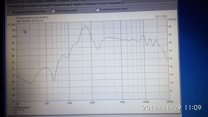

    Die Chassis habe ich einzeln gemessen, auch in anderen Einbausituationen. Der ot-57 hat bei 900 Hz nen Peak aber das muss der nicht übertragen. edit: den peak hat er nur in dieser Einbausituation, als ich den ot-57 nackig gemessen hatte, gibt es diese Auffälligkeit nicht!
    Trenne höher. Der kt100v ist recht gutmütig. Das Schwabbelgehäuse ist nicht optimal.
    Grüße Hartmut
    Der "Peak" ist seine Reso und die ist ob ihrer Frequenz und des Umstandes,dass der HT ein in sich geschlossenes Gehäuse besitzt, einbaupositionsunabhängig.
    Die Reso sticht ungefähr um 10 dB heraus. Leg mal unbeschaltet ein Rauschen auf den HT und achte dabei auf die Reaktion Deines Blindenhundes.
    Entweder ein Sperr-/ Saugkreis für die Reso (hast doch 'nen DSP) oder mit nem Filter 4. Ordnung runterlprügeln.
    Du "Beratungsresistentoid"...

    Einmal mit 6 dB beschaltet, mit 12 dB + großer Elko in Serie zur Parallelspule (Saugkreis) und unbeschaltet.

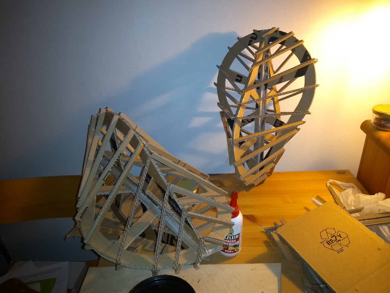

    Zwischenstand
    Habe die ersten 10mm Pappstreifen aus dem Umzugskarton, mit Heißkleber (damit es schneller geht), punktuell angebracht.
Hits:	111
Größe:	247,6 KB
    Die nächsten Pappstreifen, für die Zwischenräume werde ich wohl mit Weißleim verkleben.
    Schönes Wochenende Hartmut

  20. #40
    MOD Kaspie
    Gast
    Ich habe gerade eine 4 mm HDF Platte 40 x30 cm zurechtgeschnitten und in die Badewanne zum wässern gelegt. Leider ist eine Seite beschichtet. Alternativ habe ich einen Streifen 3 mm HDF ohne Beschichtung als Vergleich gewässert. Schaun mer mal, was dabei rumkommt?
