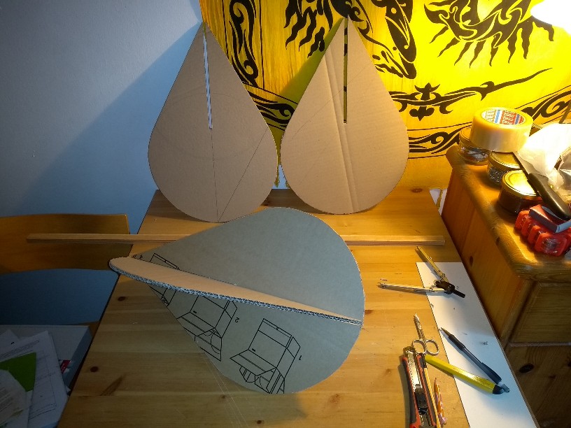

    Ich habe mir jetzt große stabile Pappen besorgt und baue zunächst das Grundgerüst.

    Darauf kommen ca. 8x8mm Schichtholzleisten, die ich mir mit der Kreissäge zurecht sägen werde. Das ist glaube ich die einfachste Lösung. Die Leisten haben alle die selbe Länge.
    Das war auch beim großen Oloid der beste Weg.

    Ich möchte auf einen Grundlagen/Gedankenfehler hinweisen! Bei meiner Bauversion, wie in Post 2 dargestellt, habe ich einen Radius von 15cm aufgezeichnet. Durch die Biegung zur Form bleibt jedoch nur noch ein Radius von 14cm, die beim fertigen Oloid, aussen zu messen sind, abzüglich Material, sind das 13,7cm. Dadurch verbleiben laut Rechner, statt ca. 10 Liter, nur ca. 7,8 Liter!

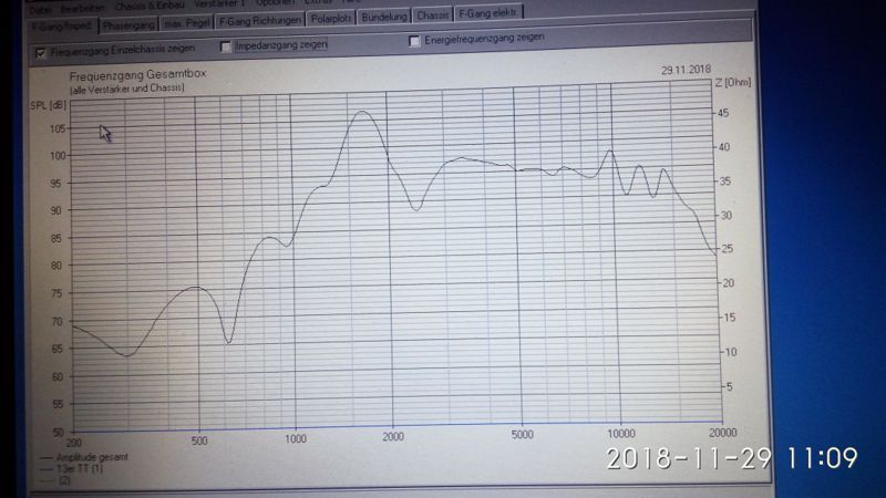

    Die Chassis habe ich einzeln gemessen, auch in anderen Einbausituationen. Der ot-57 hat bei 900 Hz nen Peak aber das muss der nicht übertragen. edit: den peak hat er nur in dieser Einbausituation, als ich den ot-57 nackig gemessen hatte, gibt es diese Auffälligkeit nicht!
    Trenne höher. Der kt100v ist recht gutmütig. Das Schwabbelgehäuse ist nicht optimal.
    Grüße Hartmut
    Der "Peak" ist seine Reso und die ist ob ihrer Frequenz und des Umstandes,dass der HT ein in sich geschlossenes Gehäuse besitzt, einbaupositionsunabhängig.
    Die Reso sticht ungefähr um 10 dB heraus. Leg mal unbeschaltet ein Rauschen auf den HT und achte dabei auf die Reaktion Deines Blindenhundes.
    Entweder ein Sperr-/ Saugkreis für die Reso (hast doch 'nen DSP) oder mit nem Filter 4. Ordnung runterlprügeln.
    Du "Beratungsresistentoid"...

    Einmal mit 6 dB beschaltet, mit 12 dB + großer Elko in Serie zur Parallelspule (Saugkreis) und unbeschaltet.

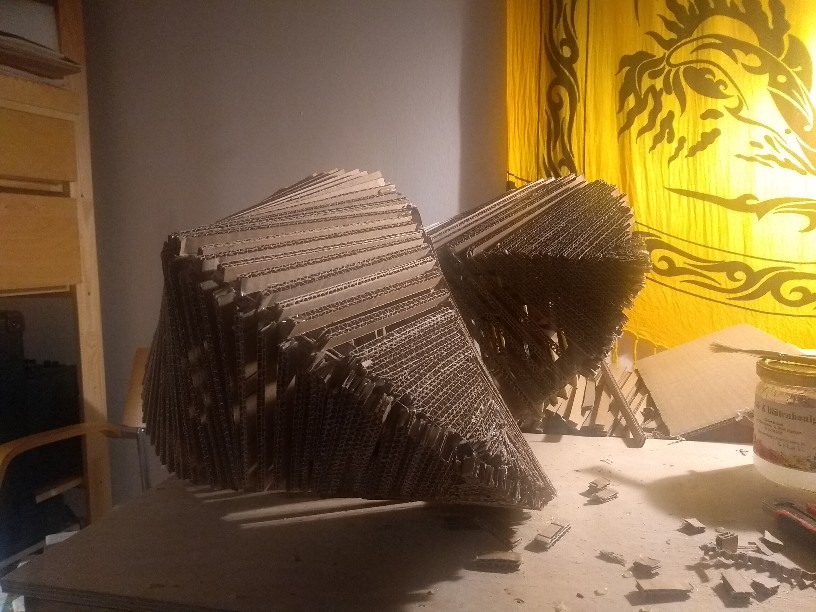

    Zwischenstand
    Habe die ersten 10mm Pappstreifen aus dem Umzugskarton, mit Heißkleber (damit es schneller geht), punktuell angebracht.

    Die nächsten Pappstreifen, für die Zwischenräume werde ich wohl mit Weißleim verkleben.

    Es wächst
Hits:	51
Größe:	134,1 KB
    Flächig klebe ich die Pappstreifen mit Tapetenkleister, den ich mit Pinsel auftrage. Punktuell am Kreuzrahmen mit Heißkleber. Nur Tapetenkleister weicht das zu sehr auf.
