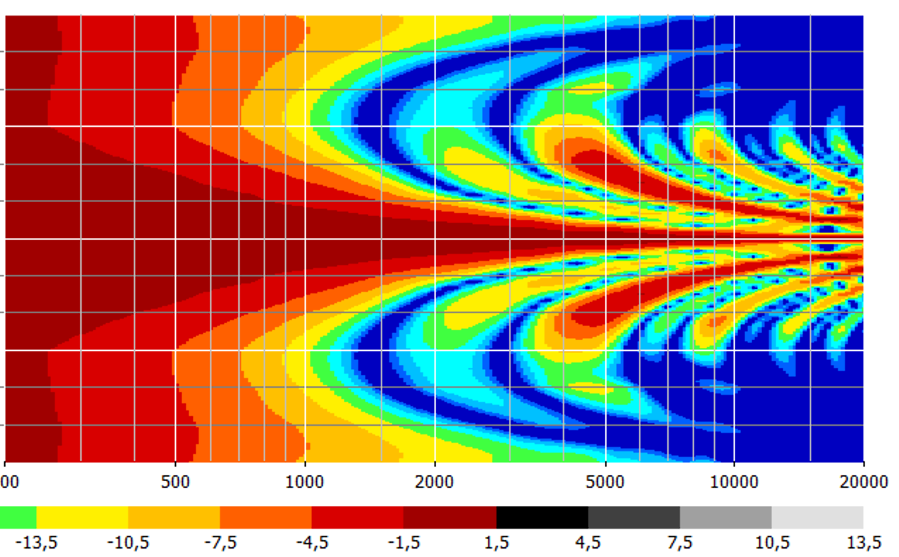

    Naja.....es sind immer Kompromisse. Beim vertikalen Kalottenarray kommen dann auch unweigerlich die Nebenkeulen raus. Aber nicht so tief, wie es bei üblichen (Pseudo-)Dappo's passiert:
Name:	Bildschirmfoto 2021-10-03 um 08.10.52.png
Hits:	136
Größe:	464,5 KB
Name:	Bildschirmfoto 2021-10-03 um 08.16.53.png
Hits:	112
Größe:	414,2 KB
    Alle drei in Reihe (oben), die äußeren beiden in Reihe und die Mitte parallel (unten)
