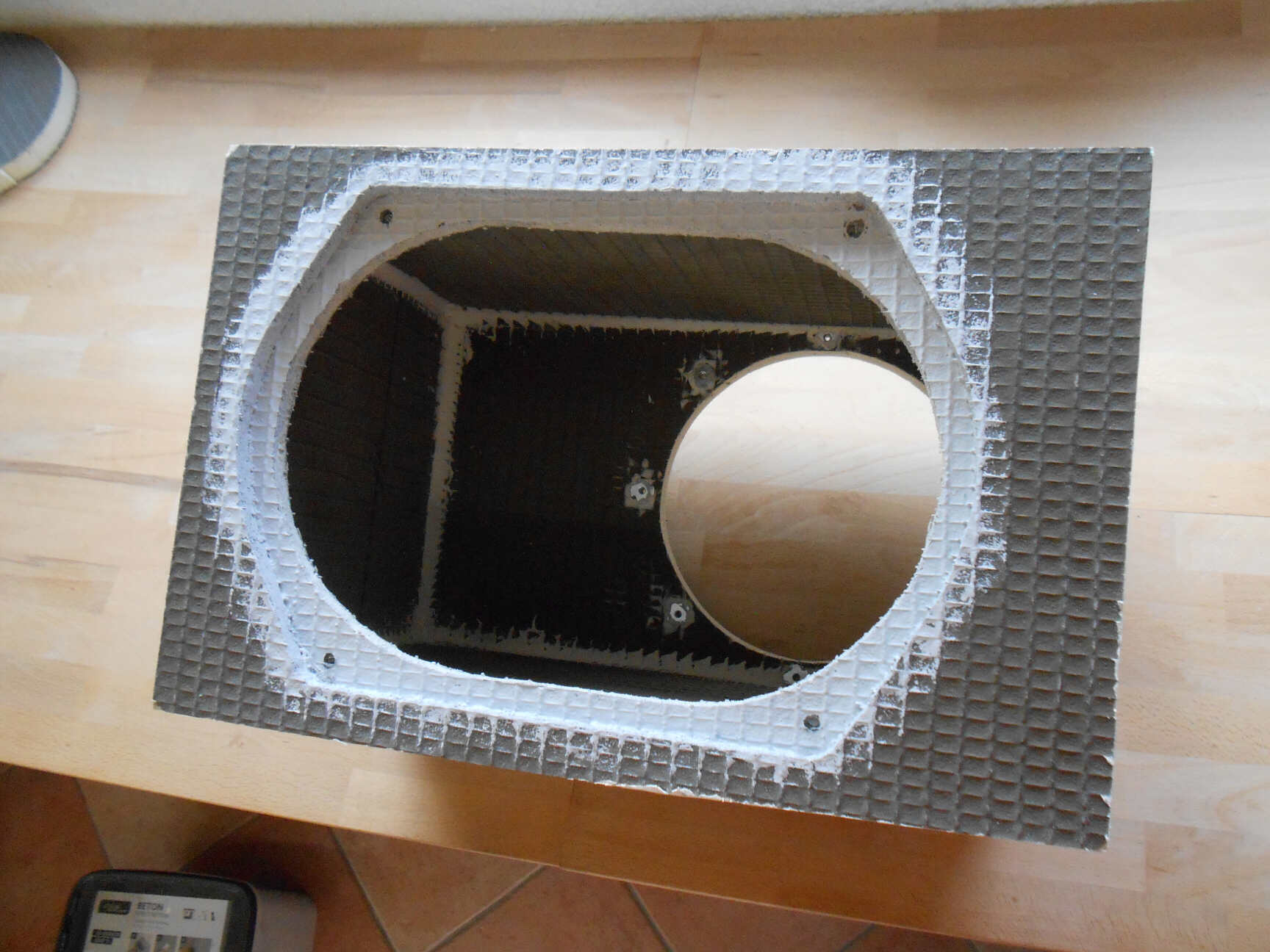

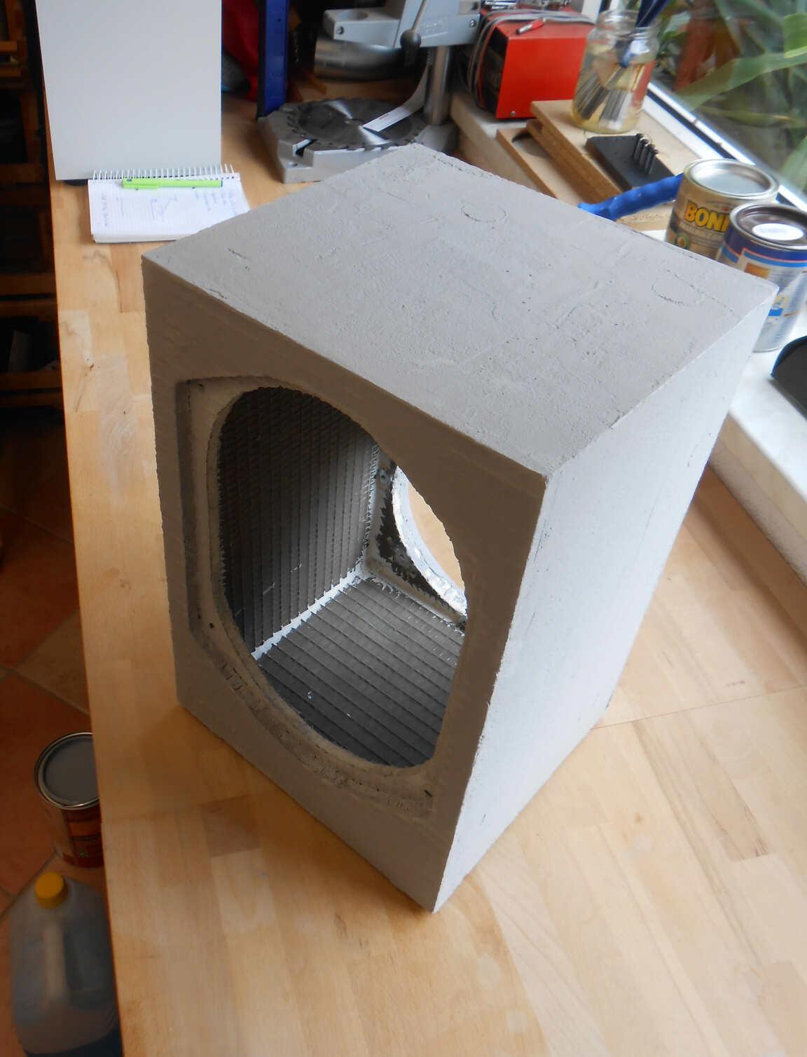

    Eine alte Idee wird endlich mal realisiert! Nachdem bald der Sperrmüll ansteht und die Bauplattenreste, die seit der Badrenovierung rumstehen, müssen entweder genutzt werden oder halt weg. Das Zeug ist sehr leicht und extrem biegesteif (extrudierten Polystyrolkern mit auf beiden Seiten glasgewebearmierter zementärer Beschichtung), daraus müsste man auch Lautsprechergehäuse bauen können.
    Da MDF-Zuschnitte für zwei "GOLLUM" da sind (Kiste mit Pollin-12,95-Bass / KEF BD 139 PM auf der Rückseite / irgend ´ne passende Lotte), ist jetzt mal eine Kiste aus Bauplatte entstanden. Den Betoneffekt-Spachtel wollte ich auch schon länger probieren:

    Gespachelt wiegt die Kiste mit 38x25x23 cm leer 2,1 kg. Das ganze wird nach Trocknung bestückt und abgestimmt. Wenn dann mal Zeit ist, werden die MDF-Gehäuse gebaut und das ganze im Vergleich gemessen. Hat jemand so etwas schon mal umgesetzt ?
    Ist übrigens lustig: Die KEF PM hatte ich genauso angordnet in fast genauso großen Kisten vor 38 Jahren verbaut - damals in Estrichbeton mit 4mm Sperrholzhülle ....
