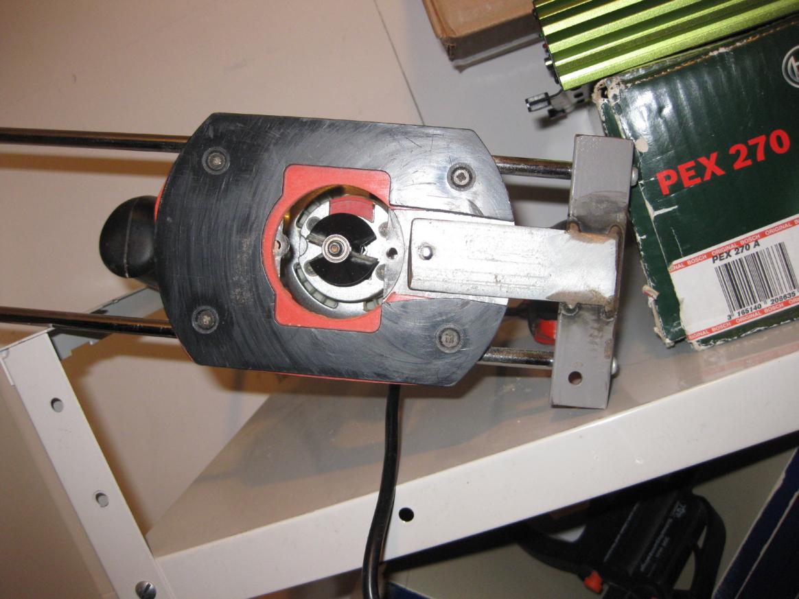

    ich hab mir sowas zusammenschweißen lassen. Allerdings für die zwei Stangen einer Bosch oder ähnlich. Meine erste Fräse hat der überlebt...hab ich schon mal berichtet. Kleine Durchmesser sind kein Problem, nen 12er auch nicht...
    https://www.diy-hifi-forum.eu/forum/...%E4se-fr%E4sen
    Mittlerweile unter einer Bosch. Ich habe die Kunststoffplatte ausgeschnitten damit das Stück vor dem Winkel bis vor den Fräser fährt. Den Dorn würde ich heute ändern. Die Schraube setzt sich halt zu und es ist etwas mühsam die dann wieder raus zu bekommen. Da braucht es dann einen Hebel...
    Die Löcher, die ich damit gefräst hab werden keinesfalls eliptisch. Justierung halt mit Zollstock und Arretierung mit den Flügelmuttern über den Stangen. Der Vorteil ist auch, dass man das Ding schnell entfernen kann und kann die Fräse anders benutzen ohne Schraubgepopel.
    Für das Aussehen gibts keinen Preis...
