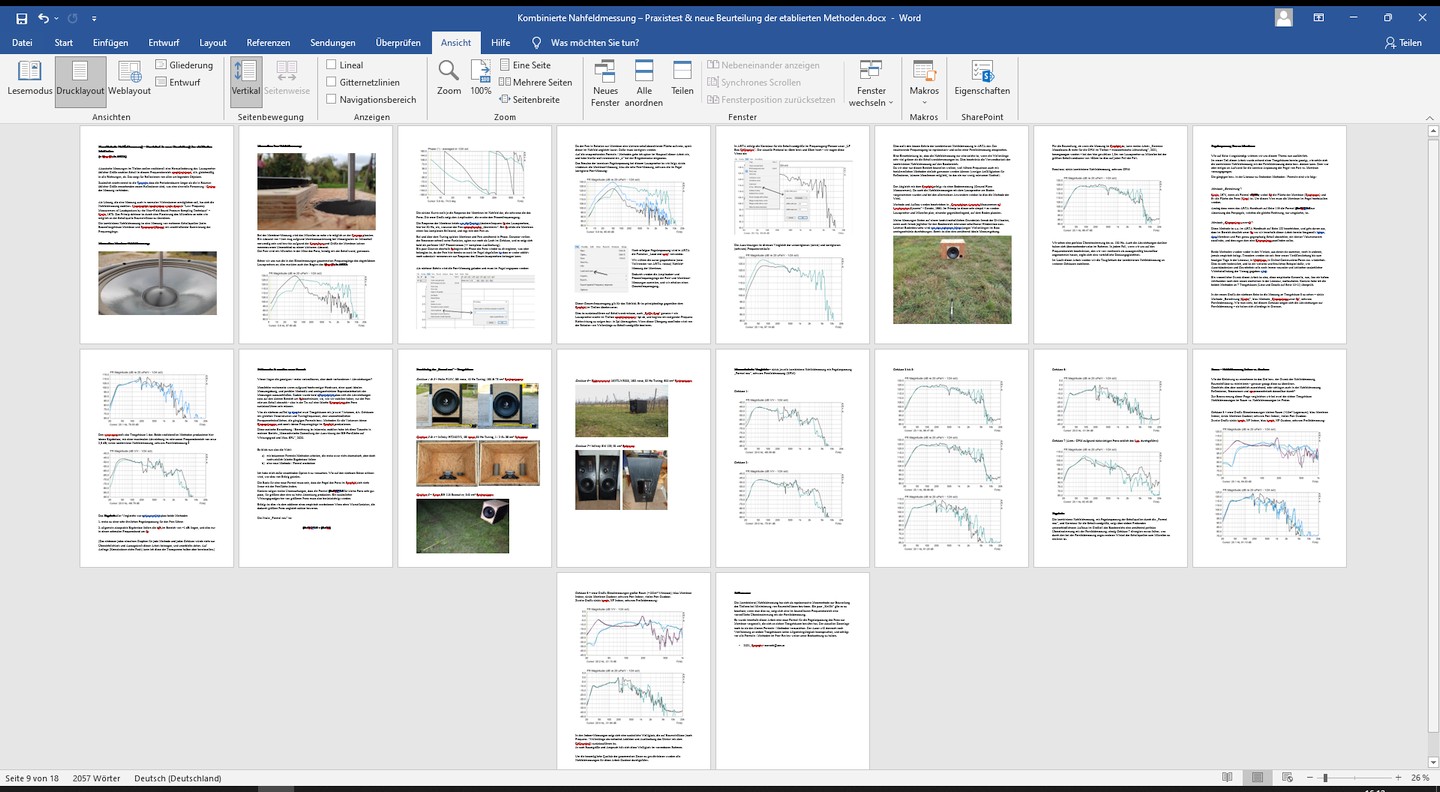

Das Ziel war eine Arbeit / Paper zum Thema zu erstellen. Diese habe ich nun spontan die letzten Tage runtergetippt; sie ist grundsätzlich zur Publikation fertig:
Ein Hauptteil der Arbeit ist das erstellen einer (empirisch erarbeiteten) verbesserten Formel zur Anpassung des Pegels der Schallquellen. Diese hat sich innerhalb der Arbeit an sieben Testgehäusen bewährt. Ich zögere nun aber noch anhand von sieben Testgehäusen eine Allgemeingültigkeit zu beanspruchen; lieber wären mir noch ein paar mehr; grundsätzlich, je mehr, desto besser.

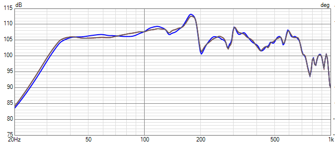

Ich hab das mal simuliert - braun ein Subwoofer in 1m Messdistanz im Freifeld - blau das gleiche, nur mit einem Boden 3m darunter (mehr als 3m ging in VituixCAD nicht; aber 3 oder 3,5 macht das Kraut nicht fett):
Die maximal ~1 dB Abweichung sind für den Alltag vollkommen wurscht. Für eine wissenschaftliche Arbeit aber halt nicht. Die verschiedenen Methoden zur Pegelanpassung Port zu Membran nehmen sich oft im Gesamtfrequenzgang auch nicht mehr als 1 dB - das würde bei einem nicht quasi perfekt sauberen Aufbau in der Messungenauigkeit untergehen.
