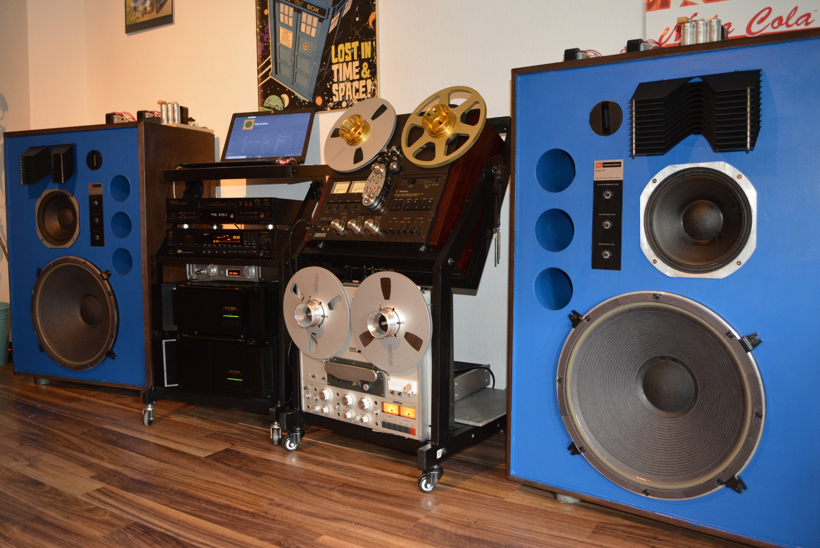

    Da wo er hingehört ,gehört er hin ( zB JBL 4344 oder 4345 ) . Die alten 1+2 Zoll Treiber konnten halt nur 7-8 KHz..
    Ab JBL 2447 werden sie nicht mehr gebraucht ,ich finde zumindest die JBL Derivate ganz nett.
