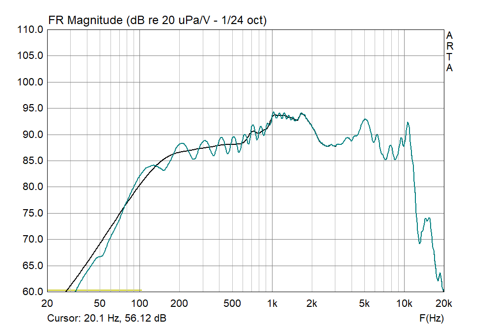

    Kommen wir zur Fensterung / Gating. Mit diesem liesse sich das Zeitfenster der Messung so beschränken, dass die Reflexion ausgeblendet wird. In dem Fall der Aussenhof-Messung ergeben 5 Meter vom Lsp zum Garagentor + 5 zurück zum Mikro 10 Meter Laufweg, bei 343 m/s Schallgeschwindigkeit entsprechend ~30 ms Laufzeit.
    Hier das Ergebnis - türkis ungefenstert, schwarz mit 30 ms Gate:
Hits:	823
Größe:	24,3 KB
    Wir sehen, im Grossteil des Übertragungsbandes verschwindet wie die Welligkeit, und bleibt der gewünschte Frequenzgang übrig - am unteren Ende bricht die Response jedoch deutlich ein. Warum?

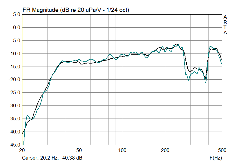

    Anbei Frequenzgang-/Wirkungsgradmessungen in GP. Der Sub stand mit dem Port seitig, das Mikro mittig zwischen Port und Membran - identer Abstand von Membran und Port zu Mikro. Die Distanz von Lsp zu Mic wird von der Schallwand gemessen. In türkis 0,5 Meter Distanz @ 1,4 Volt Ampspannung, in blau 1m @ 2,8V, in weinrot 2m @ 5,6V, in ocker 4m @ 11,2V, in schwarz 10m @ 28V:
Hits:	812
Größe:	92,5 KB
    Die 0,5m Messung zeigt ab ~130 Hz leichte Änderungen. Die 10m Messung fällt um fb etwas ab (<1 dB) - das ist, da die Änderung nur sehr nahe dem BR-Tuning auftritt, angesichts 100 Watt zugeführter Leistung eher einer einsetzenden Portkompression, als einer grundsätzlichen Frequenzgangänderung aufgrund Distanzänderung, zuzuschreiben.
    Insgesamt finden wir aber im Bassbereich in keiner der Distanzen Abweichungen, die klar über die Messtoleranz hinausgehen.

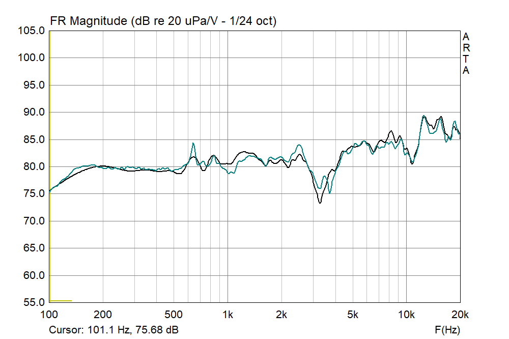

    Wie man sieht, keine über die Messtoleranz hinausgehenden Änderungen. Nur ab deutlich größeren Membrandurchmessern mit höherem Bündelungsgrad, und/oder niedrigeren Messabständen, würden sich Unterschiede zeigen.
    GPM Asphalt (türkis) vs. Rasen / Wiese (ca. 3-4cm hohes Gras, Boden minimal uneben; schwarze Kurve):

    Im Bassbereich zeigt sich eine perfekte Übereinstimmung. Man liest ja teils Behauptungen oder Spekulation, dass Rasen / Erde nicht schallhart, und somit insb. für Wirkungsgrad- oder Maximalpegelmessungen nicht geeignet wäre. Für den Tieftonbereich ist dies hiermit entkräftet.
    Ab dem Mittelton ergeben sich erwarteterweise Differenzen, da mit abnehmenden Wellenlängen der Absorptionsgrad des Bodenbewuchses, als auch Reflexionen von den leichten Bodenunebenheiten, relevant werden.

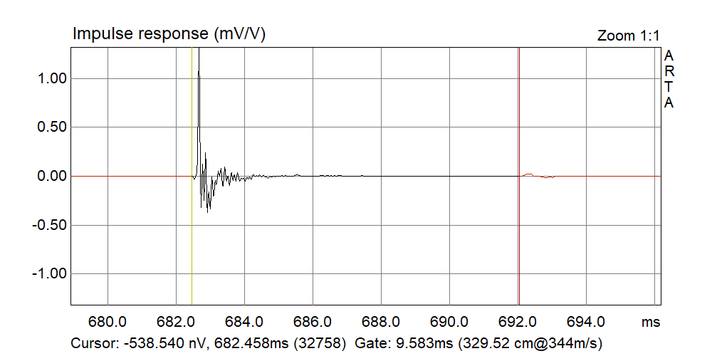

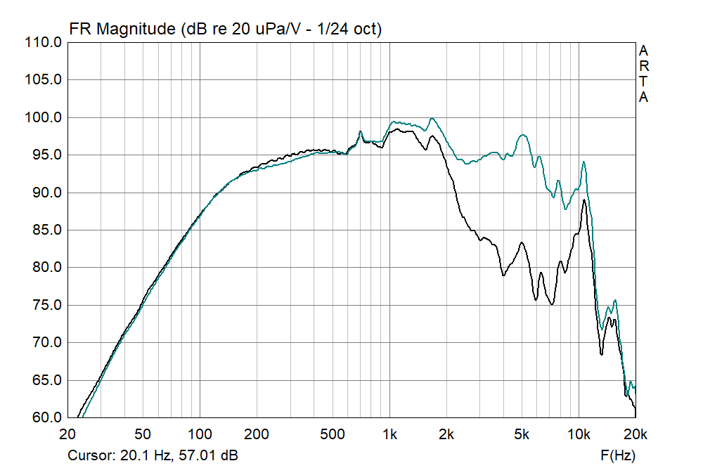

    Stativmessung; Mikrofon & Lautsprecher je auf 2m Höhe. Es gibt zu bedenken dass wir bei diesem Aufbau Reflexionen vom Boden mitmessen. Der Laufweg von Lautsprecher zu Mikrofon ist 1 Meter. Der Laufweg der ersten Reflexion berechnet sich mit der Summe der zwei längsten Schenkel eines Dreiecks zwischen vertikal 2m und horizontal 1m, d.h. etwas über 4 Meter.
    Wenn wir ein Messfenster (Gate) setzen wollen, muss dies also zwischen direkt vor dem eintreffen des Schalls am Mikrofon (1 Meter Laufweg) und dem eintreffen der ersten Reflexion (~4m Laufweg), netto ~3m Laufweg, entsprechend ~9 ms Laufzeit bei Schallgeschwindigkeit 343 m/s, gesetzt werden.
    In der Impulsantwort sehen wir das eintreffen der ersten Reflexion nach den erwarteten ~3m / ~9ms; das Gate habe ich hier via dem Cursor (gelbe vertikale Linie) direkt vor der Impulsantwort & dem Marker (rote vertikale Linie) vor der Reflexion bereits gesetzt:
Hits:	732
Größe:	21,2 KB

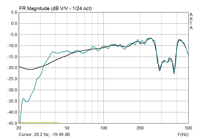

    Frequenzgang ohne (türkis) vs. mit Gate (schwarz):
Hits:	764
Größe:	44,8 KB

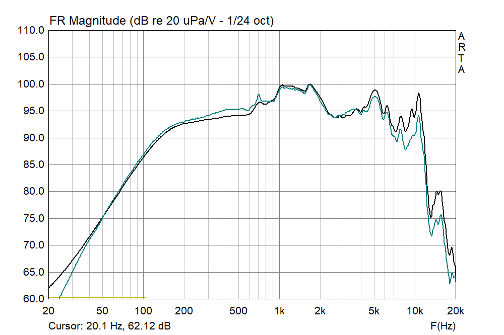

    Es zeigt sich in der ungefensterten Messung lehrbuchmäßig der auf- und abschwellende Kurvenverlauf aufgrund der nach Frequenz / Wellenlänge wechselnden Addition und Subtraktion der Bodenreflexion mit dem Direktschall des Lautsprechers. Zu höheren Frequenzen, mit zunehmenden Bündelungsgrad des Lautsprechers (-> Schall erreicht nicht mehr, bzw. nur mehr sehr weit entfernt, den Boden), schwindet dieser Einfluss. Die via Fensterung von der Reflexion befreite Messung ist im Kontrast dazu komplett glatt.

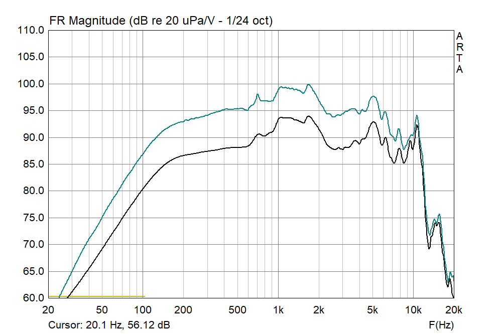

    Frequenzgang Stativ (schwarz) vs. GPM Asphalt (türkis); links original, rechts im Pegel angepasst:
Hits:	706
Größe:	46,6 KB
ID:	63444 Klicke auf die Grafik für eine größere Ansicht
Hits:	752
Größe:	46,2 KB

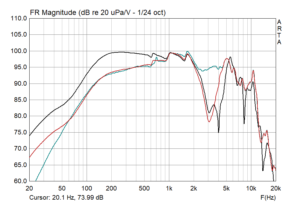

    Dem Lehrbuch nach ist die Messung auf Stativ eine Vollraummessung. Die GPM entspricht einer Vollraummessung mit Verdoppelung des Schalldrucks (+6 dB SPL) durch die Spiegelschallquelle des Bodens. Mit der Anhebung des Pegels der Stativmessung um 6 dB (rechte Grafik) ergibt sich somit eine hohe Übereinstimmung zwischen den Methoden.
    Die verbleibenden Differenzen würde ich wie folgt erklären: unter 40 Hz verliert die Stativmessung durch das kleine Messfenster an Auflösung und wird ungenau. Im Hochton gewinnt die mangelnde Winkelung des Mikrofons (welches ja prinzipbedingt flach am Boden liegt) zum Lautsprecher, und somit dessen üblichen Empfindlichkeitsabfall unter zu hohen Frequenzen unter Winkel, an Bedeutung - die Stativmessung wird hier zunehmend lauter. Und die 1-2 dB Abweichung zwischen ~300 und 600 Hz sind mir ein Mysterium - in jedem Fall aber nicht dramatisch.

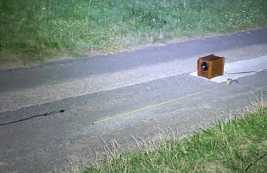

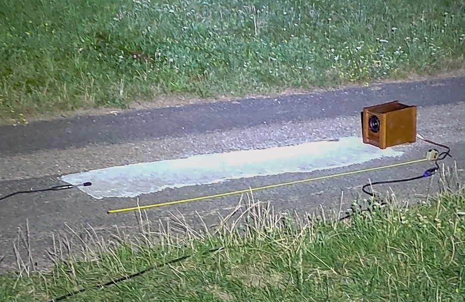

    Kurzer Nachtrag zu den GPM vs. Stativ-Messungen in Post #8: die Erklärung für die leichte Dämpfung im Hochton war nicht wie angenommen, dass das Mikrofon nicht ganz auf Achse zum Lautsprecher war. Der Grund war, dass die GPM auf rauem Asphalt durchgeführt wurde. Während dies für den Großteil des Frequenzbereichs belanglos ist, dämpfen und/oder reflektieren Unebenheiten der Oberfläche im Bereich von mehreren mm offensichtlich die Wellenlängen im Bereich niedriger einstelliger cm des Hochtons.
    Nachgeprüft; links Messaufbau für die GPM eines Breitbänders auf exakt dem Asphalt, auf welchem die Messreihe in Post #8 durchgeführt wurde; rechts auf einer von mir dediziert für diesen Zweck mit Spachtelmasse präparierten, essentiell perfekt ebenen Fläche:

    Frequenzgang schwarz Asphalt rau, türkis präparierte glatte Fläche:

    Fazit: auf glatter Fläche durchgeführt verschwindet die auf rauem Asphalt zu beobachtende Hochtondämpfung; die auf glatter Fläche durchgeführte GPM entspricht vom Frequenzverlauf der traditionellen 4pi Messung (Stativ). Geringste Differenzen, verursacht wohl durch eine leicht unterschiedliche Kantendiffraktion des Gehäuses zwischen den Messmethoden, verbleiben.
    Nachdem ich bereits durch eigene Experimentation draufgekommen war bin ich übrigens drüber gestolpert dass Erin von Erin's Audio Corner bereits genau das selbe hinter sich, und auch dokumentiert hatte. Siehe diesen Post, bzw. Seiten 9 - 10 in seinem Thread. Ich zitiere sein Fazit:
    Ground Plane measurements can, indeed, yield highly accurate results identical to their 4-pi counterpart. And it is a whole lot easier to place a speaker on the ground than it is to hoist it 8+ feet in the air.
    If you want to do ground plane measurements you need a LARGE, FLAT, concrete area.
    Ich würde lediglich ergänzen dass die glatte Fläche meinen Ergebnissen nach nicht riesig sein muss, sondern lediglich grob zwischen Hochtöner und Mikrofon vorhanden sein muss.
