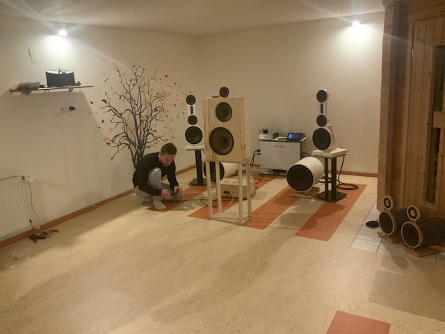

    Standard Photos zum Treffen
Hits:	239
Größe:	72,3 KB
ID:	62700Klicke auf die Grafik für eine größere Ansicht
Hits:	189
Größe:	64,3 KB
ID:	62701Klicke auf die Grafik für eine größere Ansicht
Hits:	173
Größe:	62,0 KB
    Uns hat es sehr viel Spass bereitet und viele neue Impulse ausgelöst.
    Grüße aus Garbsen
    Elke und Michael

    Hallo Elke und Michael,
    nochmal vielen Dank für die Bewirtung und die sensationelle Vorführung, das hat wirklich Spaß gemacht und hat mir neue Impulse gegeben. Für mich war es erstaunlich und wahrscheinlich spreche ich auch für die meisten anderen, dass selbst ein Tiefmitteltöner in einem kleinen OB-Gehäuse( etwa 5-6 Liter?) funktioniert und sogar ausreichend Pegel bringt. Zumindest genug, um in einem Mietshaus Ärger mit seinen Nachbarn zu bekommen, wenn man es darauf anlegen wollte.
    Zuhause angekommen, habe ich sofort meine im Bau befindlichen Boxen gehört und musste leider feststellen, dass insbesondere der Bass meiner geschlossenen Boxen bei weitem nicht an die OB heran kommen.
    Auch die Greencones von Daniel waren bemerkenswert, zumal ohne Weiche und "nur" an 4Watt! Die hätte ich gern mal Stereo und mit OB-Bass gehört.
    Persönlich habe ich vor Jahren einige Experimente mit einem BG Neo8 als Dipol gemacht. Richtig gut haben die Mags bei mir nur mitten im Zimmer funktioniert. Je weiter ich die Boxen in Richtung Wand verschoben hatte, wurde der Diffusschall zu stark und es klang komisch. Erst als ich anfing den Mag hinten zu bedämpfen ging die Sonne wieder auf. Letztlich hat sich heraus gestellt, dass ein breit strahlendes Horn oder ein Waveguide von der Abstrahlung für mich perfekt ist. Mitteltonhörner, die bis 200Hz runter gehen sind mir leider zu groß. Nach einigen Recherchen und Rumprobieren hat sich für meine kleinen Wohnverhältnisse der Cardioid als ebenbürtiger Hornersatz herausgestellt.
    Lieben Gruß aus Hannover-Linden
    Patrick
    Hallo Patrick,
    klingt interessant. kannst du (oder jemand anderes) mehr dazu sagen?
    05.05.2014
    673
    Auf dem zweiten Foto, ganz rechts unten, stehen die Boxen. Zwei Wege aktiv, bei 250Hz getrennt und mit einem DSP korrigiert. Der Breitbänder ist von Tang Band und macht einen hervorragenden Job. Beim Hersteller des Bassmitteltöner bin ich mir nicht sicher...SB Acoustics?
    Alles weitere sollte Michael erklären.

    Elke und Michael, vielen Dank für die Einladung und Bewirtung und auch an alle anderen Gäste für den wirklich schönen Tag! Ich habe einiges mitgenommen:
    - Hub der Sub-Treiber und TMT ist gar nicht so schlimm, selbst wenn sie bis 20 Hz runter laufen und mit brachialen Lautstärken betrieben werden, ganz anders als z.B. von mehreren LX521-Besitzern z.B. im Oplug Forum oder bei diyaudio behauptet. Mag am U-Dipol / Halbcardoid liegen, muss ich mal rechnen.
    - Platzierung relativ nah an Rückwand oder sogar in Ecken und Hörposition nahe der gegenüberliegenden Rückwand ist nicht so kritisch, auch im Gegensatz zu den Aufstellungsregeln von SL und Aussagen mancher Besitzer seiner Konstruktionen. Das mag im Bass wieder am Cardoid liegen und im Hochton am Filz auf der Rückseite der AMTs. Ich habe auf jeden Fall neue Ideen, wie ich bei mir Dipole aufstellen könnte.
    - Große AMTs sind gar nicht so schlimm bezüglich vertikaler Bündelung.
    - Der Hammer war der besagte Mini-Dipol: https://www.diy-hifi-forum.eu/forum/...beitstitel-DYO. Der lief, zugegebenermaßen an einem bassgünstigen Ort, bis 20 Hz runter, und trotzdem konnte man bei gehobenen Lautstärken gerade mal so +/- 2 mm Hub sehen oder erfühlen. Der Revelator hat neben sehr gutem Frequenzgang im Mittelton auch im Testing von Zaph so ziemlich die beste Performance im Bass. Ich vermute aber, bei der Trennung bei 250 Hz könnte man auch einen günstigeren Treiber nehmen, z.B. Peerless HDS205. Auch ein 10-Zöller würde ein kaum größeres Rohr brauchen und könnte nochmal etwas Verschieevolumen bringen. Der kleine Tang Band mit seinen 32 cm² Sd hat sich auch sehr wacker geschlagen. Ich hätte nicht gedacht, dass der durch die Minimal-Baffle bedingte größere Hub nicht zu störenden Verzerrungen führt.
    Patrick, magst Du mehr zu Deinem Cardoid sagen oder was verlinken?
    Darakon, der Link oben hat mehr Info zu dem kleinen 2-Weger
