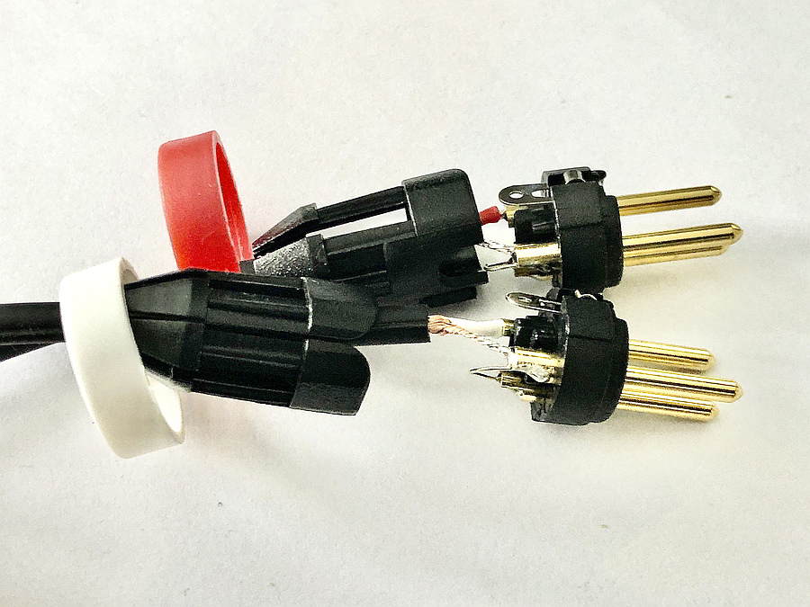

    So sieht das bei einem gekauften Kabel bei mir aus:
    Anhang 62041

    im Kabel auftrennen? Oder Pin 1 ablöten? (der Anhang funktioniert bei mir nicht)

    Hi die XLR Brücke Pin 1 zur Fahne wird es nicht ausmachen. Eine metallene XLR Buchse hat, da ja aus Metall immer eine Verbindung zum Gehäuse. Innen ist aber doch Kunststoff. Wenn man sich das AES48 anschaut oder auch die Abhandlung https://www.diyaudio.com/archive/blo...pre-g-word.pdf 9/13 ,
    Gibt es die Verbindung. Im Stecker etwas ungewöhnlich, aber meiner Meinung nach sollte das nichts ausmachen.

    PIN 1 bleibt. Das ist quasi die Verlängerung des/der Gehäuse(s). Anders als bei RCA oder Cinch ist der Ground bei XLR kein aktiver Leiter. Das Audiosignal liegt auf Hot und Cold, 180 grad verdreht.
    Bei der Brücke Fahne/Pin1 gehen die Meinungen oft auseinander. Ich halte es da mit 2pi oder Bruno Putzeys.

    Die Verbindung zwischen Pin 1 und der Massefahne auftrennen.
    Zumindest ist es eine Fehlerquelle weniger.
