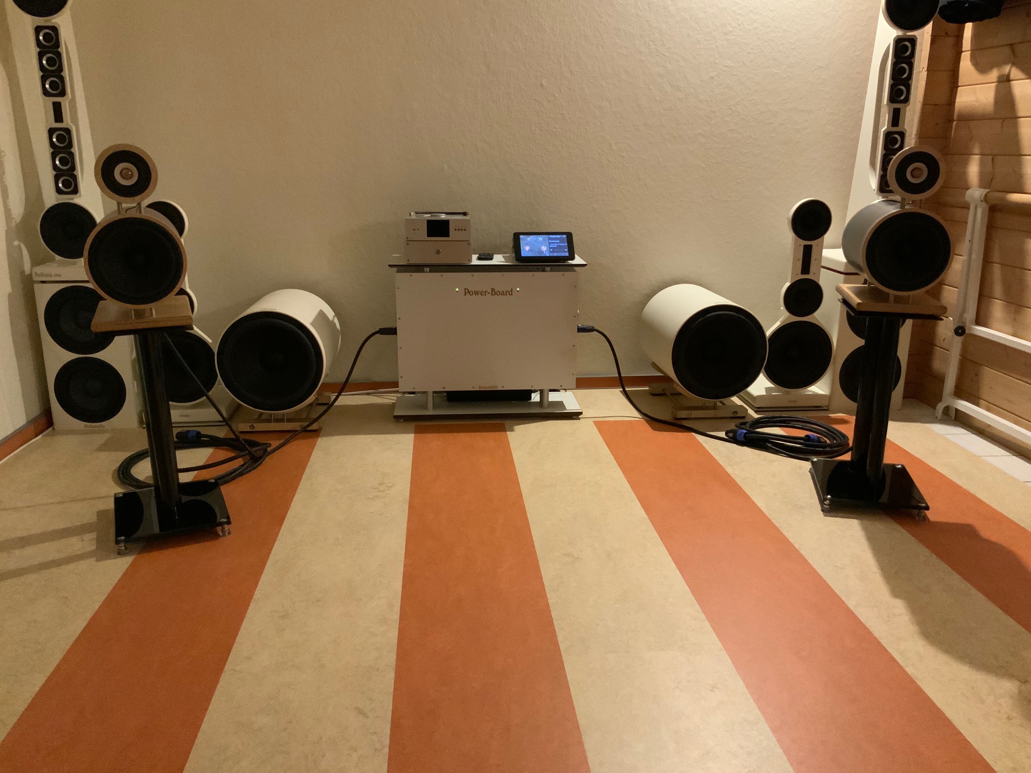

    Hallo aus Garbsen,

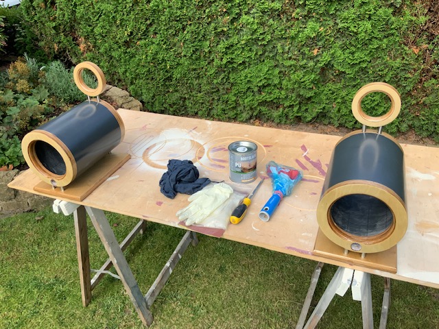

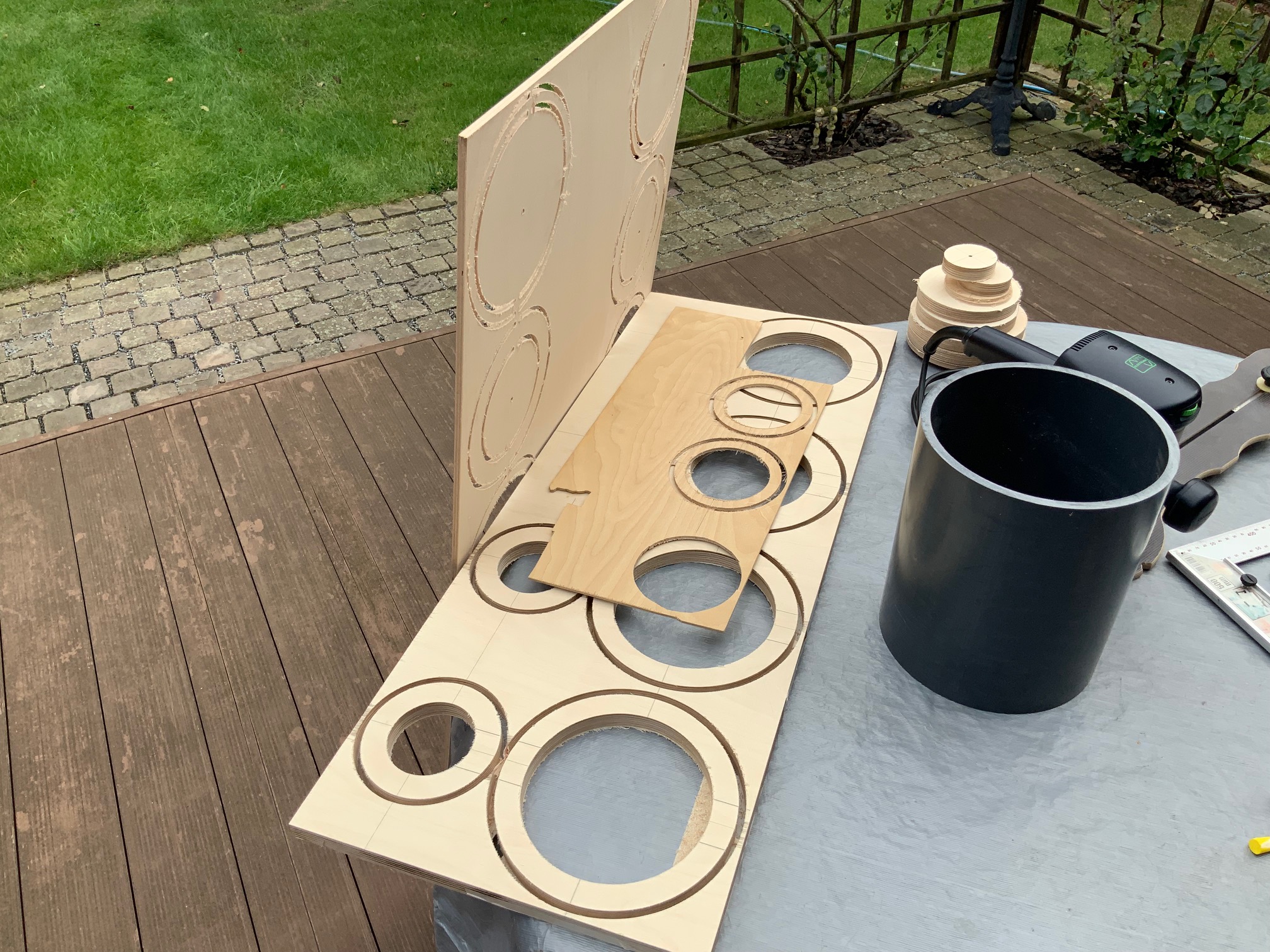

    wir können es nicht lassen, Holz zu zerspanen. Ein 2-Wegerich sollte es sein, klein, kompakt und Open Baffle.

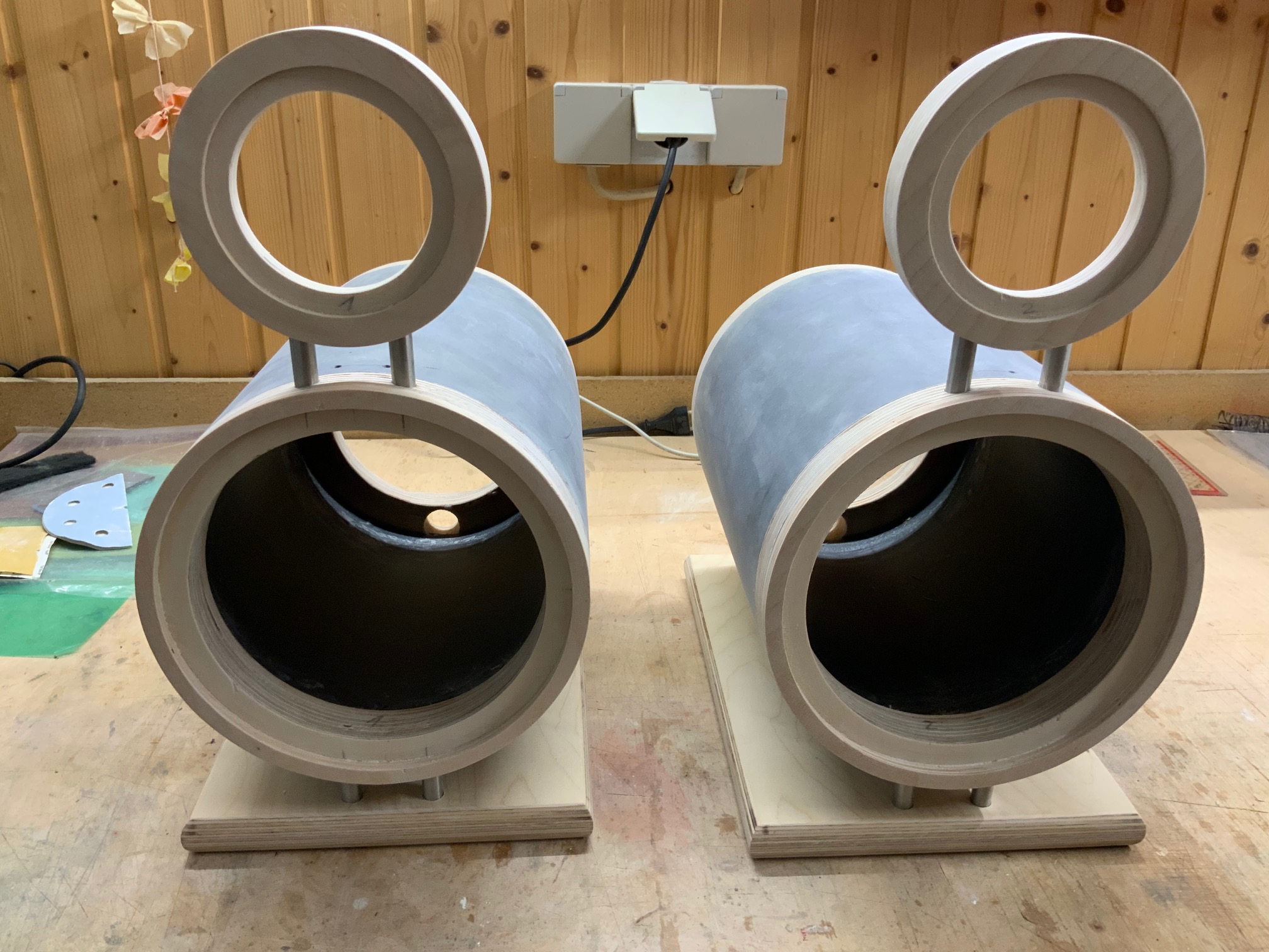

    Natürlich bleiben wir unserer Linie treu und somit ein quasi Kardioid U-Frame für das Bass-Fundament und einen Breitbänder. Scan Speak 18W und TB 1878 kommen zum Einsatz.
    Die Abmaße sind (BxHxT) 20cm x 40cm x 30cm.
    Der U-Frame besteht aus einem grauen KG-Rohr, mit Holzringen vorn und hinten. Der Breitbänder kommt ebenfalls in ein Holzring. Das Ganze auf einer Trägerplatte mit Metall-Zylinder verklebt.
    Schritt 1: Zerspanen
Hits:	178
Größe:	924,9 KB
    Schritt 2: PVC mit einbinden
Hits:	176
Größe:	601,9 KB
    Schritt3: Lackieren
Hits:	186
Größe:	160,0 KB

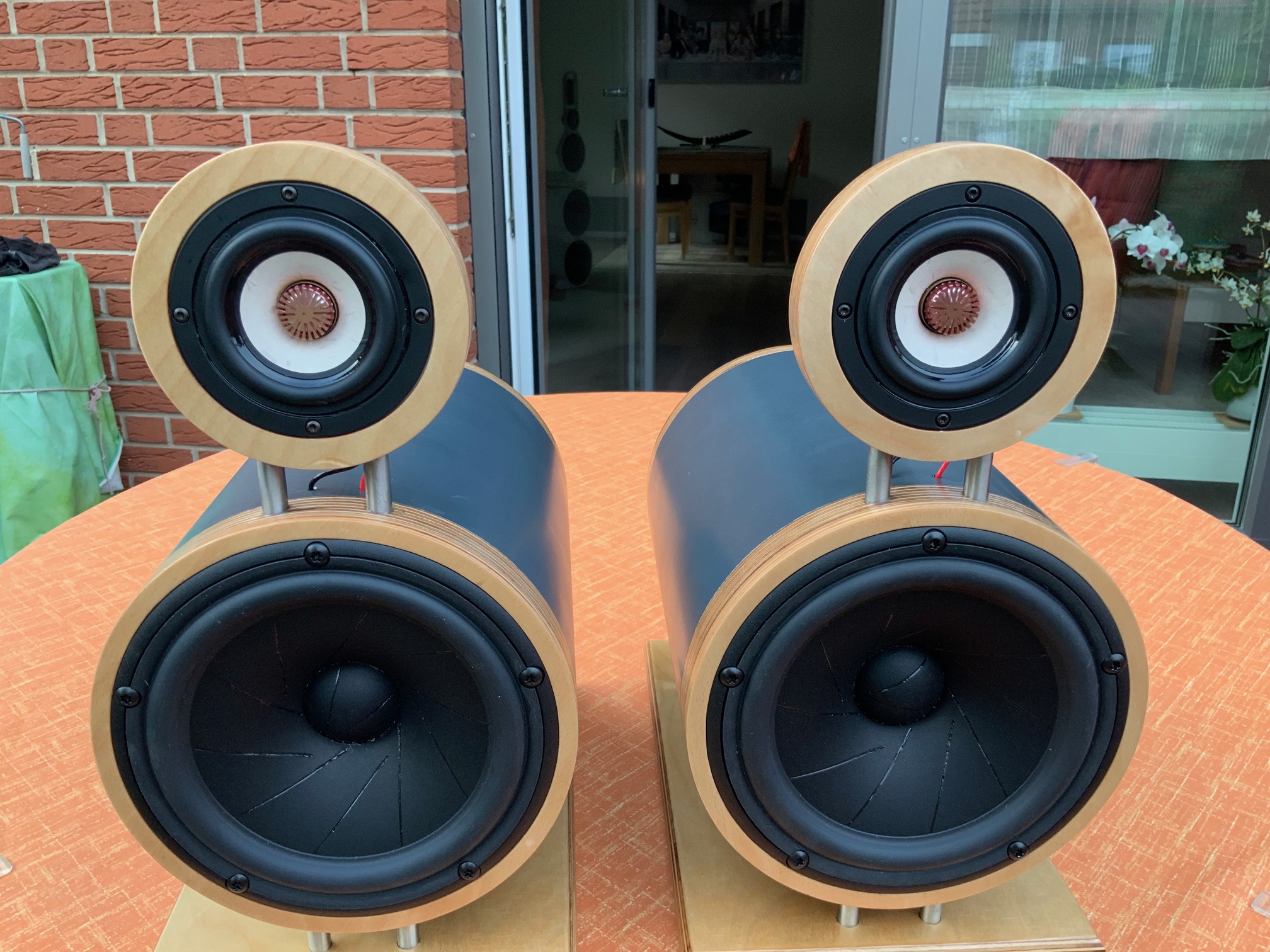

    Schritt 4: Chassis einbauen
Hits:	287
Größe:	759,8 KB
    Schritt 5: der Musik lauschen
Hits:	273
Größe:	753,0 KB
    Macht schon Spass und wird für zukünftige Treffen mit auf die Reisen gehen.

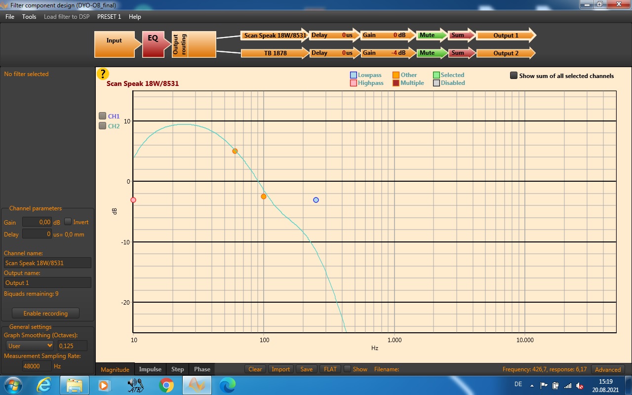

    ccol, und das funktioniert? wie tief kommt der U-frame mit dem Chassis?
    18.07.2012
    1.944

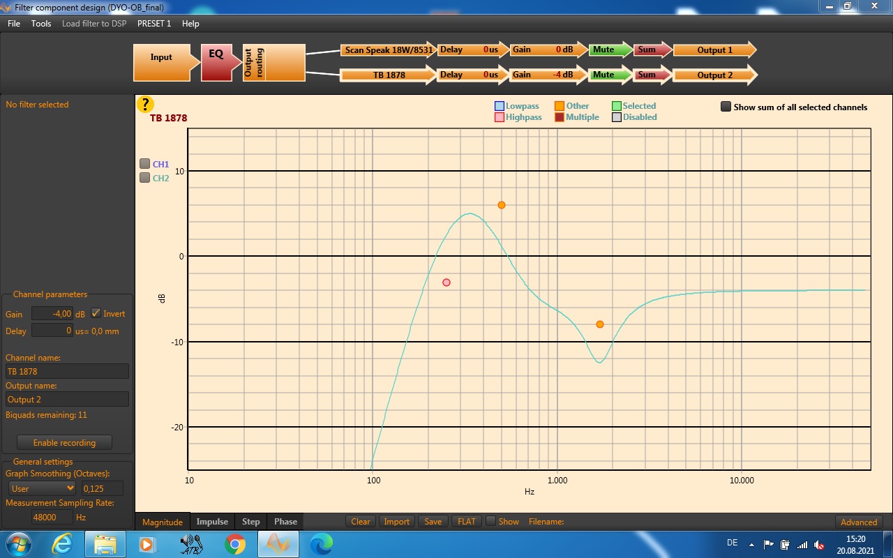

    Wie hoch und wie tief trennt Ihr den Sub? Der Revelator hat ausgesprochene Mitteltonfähigkeiten, dafür dürfte ihm unten trotz des guten Hubs wegen der geringen Fläche die Puste ausgehen, wenn kein Hochpass das begrenzt.
    Erfahrener Benutzer Benutzerbild von dipoluser
    03.03.2019
    Garbsen
    333
    der U-Frame ist so berechnet, dass Lambda/4 bei 300 1/s liegt. Die Trennfrequenz liegt aktuell bei 250 1/s. Die "böse" rückseitige Resonanz bei ca. 231 1/s haben wir wieder mittels Filtermatten bedämpft. Kardioid ähnliches Verhalten geht bis ca. 80Hz.
    Hier die beiden dsp-Einstellungen:
Hits:	203
Größe:	227,9 KB
ID:	61912Klicke auf die Grafik für eine größere Ansicht

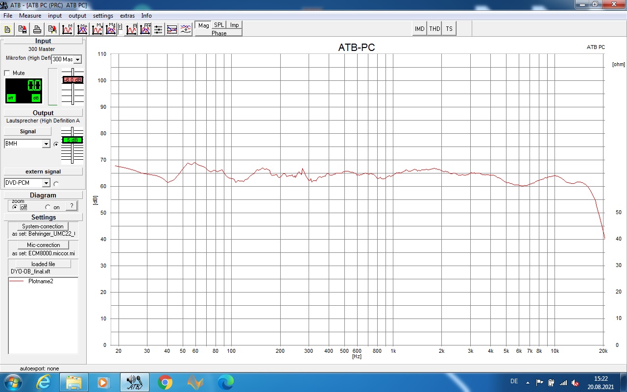

    Mittels ATB-Pro-PC und Mittelwertmessung in Hörweite (ca. 2,5m) stellt sich folgendes Ergebnis:

    19.03.2009
    168
    "Moderate" +15 dB zu 20-30 Hz hin, kein Abfall zu 20 Hz hin im Frequenzschrieb zu erkennen, ScanSpeak OB
    Das täte ich mir gerne mal anhören
    18.07.2012
    1.944
    Super, hätte ich nicht gedacht. Bis zu welchem Schalldruck hält der Kleine das denn aus?

    Gerne eine PN senden und einen Termin zum Hören vereinbaren. Hinweis: unser 2. Rauminteraktionstreffen werden wir auf den Reformationstag am 31.10.2021 verlegen. Gerne Anmelden, Thread folgt!
    Der Scan Speak kann max. +- 11mm Hub und 70W Dauerleistung abgeben. Der TB 25W kurzzeitig.
    Auf der Manger-CD das letzte Stück kann durchgängig in nahezu Originallautstärke gespielt werden. Auch die Kanonenschüsse der 1812 am Ende machen richtig Spass. Genauso Tri-Cycle das erste Stück. Ja und natürlich "The Wall"
