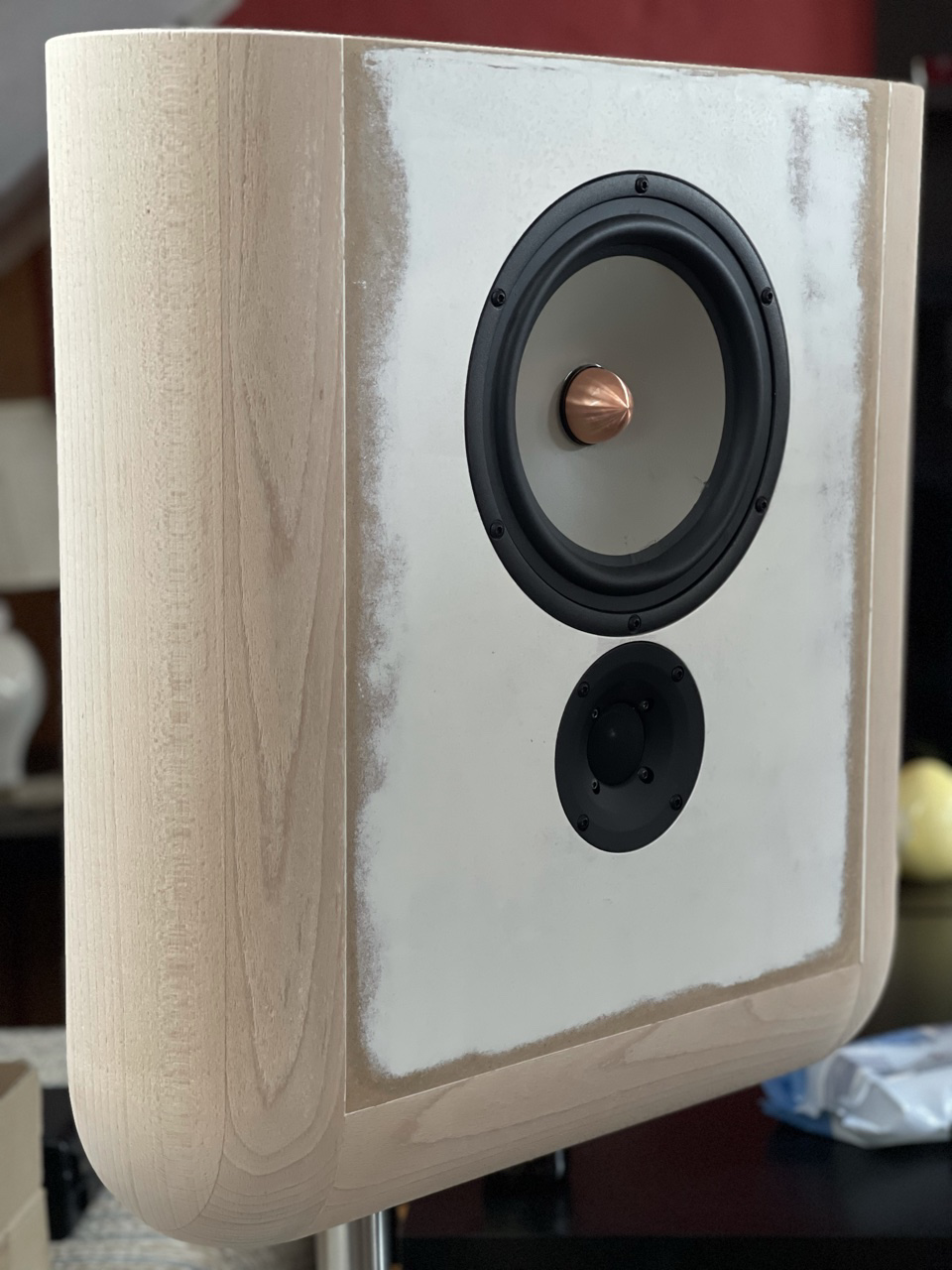

    ich hätte gerne eure Meinungen zu folgenden Treibern:
    W22EX001 http://www.seas.no/index.php?option=...ers&Itemid=359
    W22NX001 http://www.seas.no/index.php?option=...ers&Itemid=359
    U22REX/P-SL http://www.seas.no/index.php?option=...ers&Itemid=461
    LINKWITZ 22MG https://linkwitz.store/de/produkt/linkwitz-22mg/
    Und zwar nimmt mein LS1 Nachbau Form an. Weil es mein erstes Lautsprecherbauprojekt ist, hatte ich viele Investitionen verhalten getätigt, da ich nicht wusste, wie weit ich als Neuling kommen werde. So hatte ich für kleines Geld einen defekten W22EX001 gekauft. Dieser hat einen Riss in der Membran. Für erste Gehversuche war er dennoch gut geeignet. Wenn alle Filter gesetzt sind, sind auch so schnell keine Verzerrungen wahrnehmbar.
    Allerdings soll nun etwas einwandfreies eingesetzt werden. Die Preisunterschiede sind teilweise gravierend. Stellt sich die Frage, inwiefern sich die Unterschiede in der Praxis bemerkbar machen.
    Der U22Rex/P-SL ist im direkten Vergleich der günstigste. Er hat im Gegensatz zu allen anderen eine Polypropylen-Membran und den geringsten linearen Hub.
    Der W22EX001 ist der quasi der Klassiker. Ich glaube 2mm mehr linearer Hub als der U22Rex/P-SL. Ich empfinde ihn positiv unauffällig.
    Der W22NX001 ist preislich in einer eigenen Liga. Die aufwendige Herstellung und Bearbeitung der Membranen und R&D fordern eben einen Tribut. Er bietet dank neuen und längeren Antrieb 4mm mehr linearen Hub gegenüber dem W22EX001-Treiber.
    Dann hatte ich noch zufällig den Linkwitz 22MG entdeckt. Er scheint auch den neuen Antrieb zu besitzen. Leider wird der lineare Hub nicht mit angegeben. Es scheint mir auch so, dass er nicht die ganz aufwendig maschinell verarbeitete Membran des W22NX001 besitzt. Könnte sich vielleicht in der Summe dennoch nah am W22NX001 positionieren.
    Was denkt ihr? Macht sich das mehr an linearen Hub positiv bemerkbar? Vielleicht weniger, wenn man einen dritten Weg in Form eines Subwoofer ergänzt? Oder vielleicht hat jemand schon persönlich Erfahrungen gesammelt. Würde mich jedenfalls über etwas Feedback freuen.

    Hallo Mario,
    erstmal danke für den Link zum Linkwitz (nein, das sollte kein Link-Witz sein ).
    Ich wusste garnicht, dass es dieses Chassis gibt, scheint eine echte Alternative zum W22NX001 zu sein.
    Ich finde ihn spannend und er wäre erstmal mein Favorit.
    Von den Parametern her könnte er ggf. als Alternative geeignet sein.
    Es sollten sich dazu aber besser Leute (z.B. Yogibär) zu Wort melden, die sich mit dem Konzept der LS1 mehr beschäftigt haben als ich.

    Die T/S-Parameter sind ja bei allen leicht unterschiedlich und dennoch nicht weit auseinander. Die Frequenzverläufe haben dementsprechend alle eine ähnliche Charakteristik. Daher sollte im Grunde ja nichts den möglichen Alternativen zum W22EX001 oder U22 entgegenzusetzen sein.
    Die höhere elektrische Belastbarkeit und das Mehr an Hub des W22NX001 und vermutlich auch des 22MG könnten im reinen Zweiwegebetrieb Vorteile eines tieferen und verzerrungsärmeren Tiefgangs vorweisen, wenn man Leistungsstarke Endstufen anhängt. Dann stellt sich die Frage, ob der freiverkäufliche DXT Hochtöner noch Schritt halten kann.
    Ich habe für mein Projekt bereits langhubige 10“ Treiber. Daher stellt sich in dieser Konstellation die Frage, inwiefern bei einer angepeilten Übernahmefrequenz von 70-100Hz noch gute Argumente für die preisintensiven Treiber übrig bleiben.
    Wenn du ohnehin nicht an den Magnesiummembranen hängst und bei der angepeilten Übernahmefrequenz, würde ich sowieso zu einem anderen TMT greifen, z.B.:
    http://lsv-achenbach.de/shop/index.php?cPath=196_595&osCsid=bb6cbe038c9c9caa847 a3805112ae5fc
    Der spielt bei gleicher Leistung ca. 6 dB lauter und benötigt somit nur 1/4 der Verstärkerleistung gegenüber z.B. dem Linkwitz.
    Bez. der thermischen Kompression dürfte das durchaus einen nennenswerten Unterschied machen.
    Eine Übernahmefrequenz von 100 Hz im geschlossenen Gehäuse erreicht er auch.

    Der Jantzen ist auch ein interessanter Treiber, kannte ich auch noch nicht. Danke dafür.
    Ich bin zunächst offen für verschiedene Optionen, wobei ich mich in vielen Dingen am Original orientiert hatte. Ich mag meinen Ohren nicht die Kompetenz zuzuschreiben, verschiedene Membranmaterialen auseinander dividieren zu können. Daher bin ich nicht auf das Material fixiert.
    Also im Whitepaper wird eine Übernahme bei 70Hz mit Tiefbassunterstützung beschrieben. Ähnlich wollte ich es anpeilen.
    Mich persönlich hätte insbesondere der Vergleich zwischen dem U22 und dem W22EX001 interessiert. Hier und da wurde mal eine Diskussion diesbezüglich angerissen. Aber selten mit konkreten Erfahrungen oder Messungen gefüllt.
    Meinen „LS1-Klon-Nachbau-was-auch-immer“ taufe ich jetzt spontan einfach mal auf „LS de Mar“.

    die U22REX/S-PL sehe ich für 2 Wege am besten geeignet, weil kaum Resonanzen. Sie macht aber nur 4mm Hub, aber dafür sind sie etwas lauter. Die Resonanzspitzen bei den Exel hat man wohl durch eine tiefe Trennung wegbekommen. Die Trennfreguenz bei der LS1 liegt, glaube ich bei 1,2 Khz, da hätte ich mich mehr Sorgen um die Hochtöner gemacht. Da stellt sich mir auch die Frage, wie weit gehen die DXT da mit? Die LS1 machen vieles richtig, aber der Focus lag wohl nicht auf hohen Wirkungsgrad, daher kann man die Gewichtung für den Hub auch etwas entspannter angehen
    Werner
    29.05.2019
    159
    Die Trennung erfolgt bei 1550Hz. Bei ersten Testläufen konnte ich keine Beanstandungen feststellen. Die Resonanzspitze wird im Zuge der Linearisierung der Treiber gemäß der Vorgehensweise des Whitepapers glattgebügelt. Inwiefern weiterhin Nachteile bestehen können, kann ich nicht weiter beurteilen.

    Yogibär hat auch irgendwo (hier?) seinen Nachbau dokumentiert, vielleicht eine ganz interessante Informationsquelle.
    Sein Nachbau klingt jedenfalls sehr gut.

    klasse Projekt und Dein Gehäuse finde ich auch g..l!
    Wie hast Du den Außen-Radius im Holz hingekriegt - CNC?
    Ich plane ein ähnliches Projekt, das sich am Orginal nur grob orientieren wird. Den DXT mag ich, und als Tieftöner habe ich den 20er von SB-Acoustics SB23NBACS45-8 eingeplant. Der ist i.Vgl. zu den oben erwähnten sehr günstig, die Membran ist schwarz, hat 6,5mm Hub, meßtechnisch kaum schlechter und wenn eh ein Sub drunter kommt, spielen die TS keine so große Rolle mehr (eigentlich bräuchte er mehr Volumen).

    Ich hätte sie gerne CNC fertigen lassen. Allerdings hätten sich die Kosten dadurch glaube ich verdoppelt. In China wäre es recht preiswert gewesen. Allerdings sind die Logistikkosten jenseits von Gut und Böse, sodass es keine Alternative war.
    Ich habe sie dann schließlich Drehen lassen. Die Schreinerei (Einmannbetrieb) hatte auch einen tollen Job gemacht. Das Gewünschte Holz in gewünschter Farbgebung. Und die versprochenen Toleranzen von 1-3mm wurden eingehalten. Schleifen blieb also nicht gänzlich aus. War aber auch an einem Tag bereits zu 98% erledigt. Paar Stellen zum Nacharbeiten habe ich noch entdeckt.
