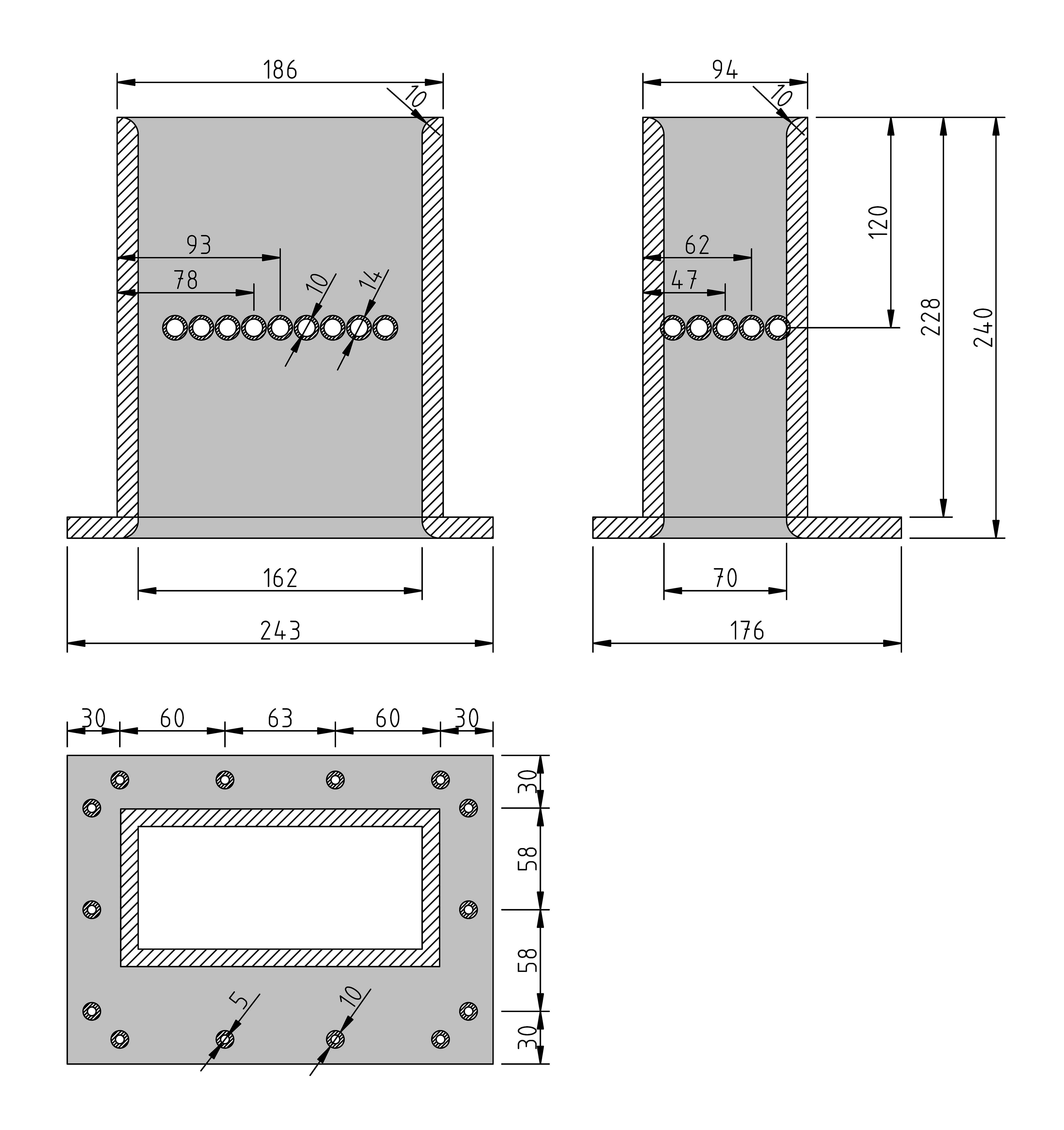

Zeichnung Bassreflexelement:
Hier fehlt ein Maß für die Positionierung der umlaufenden Bohrungen (nachfolgend ergänzt).
