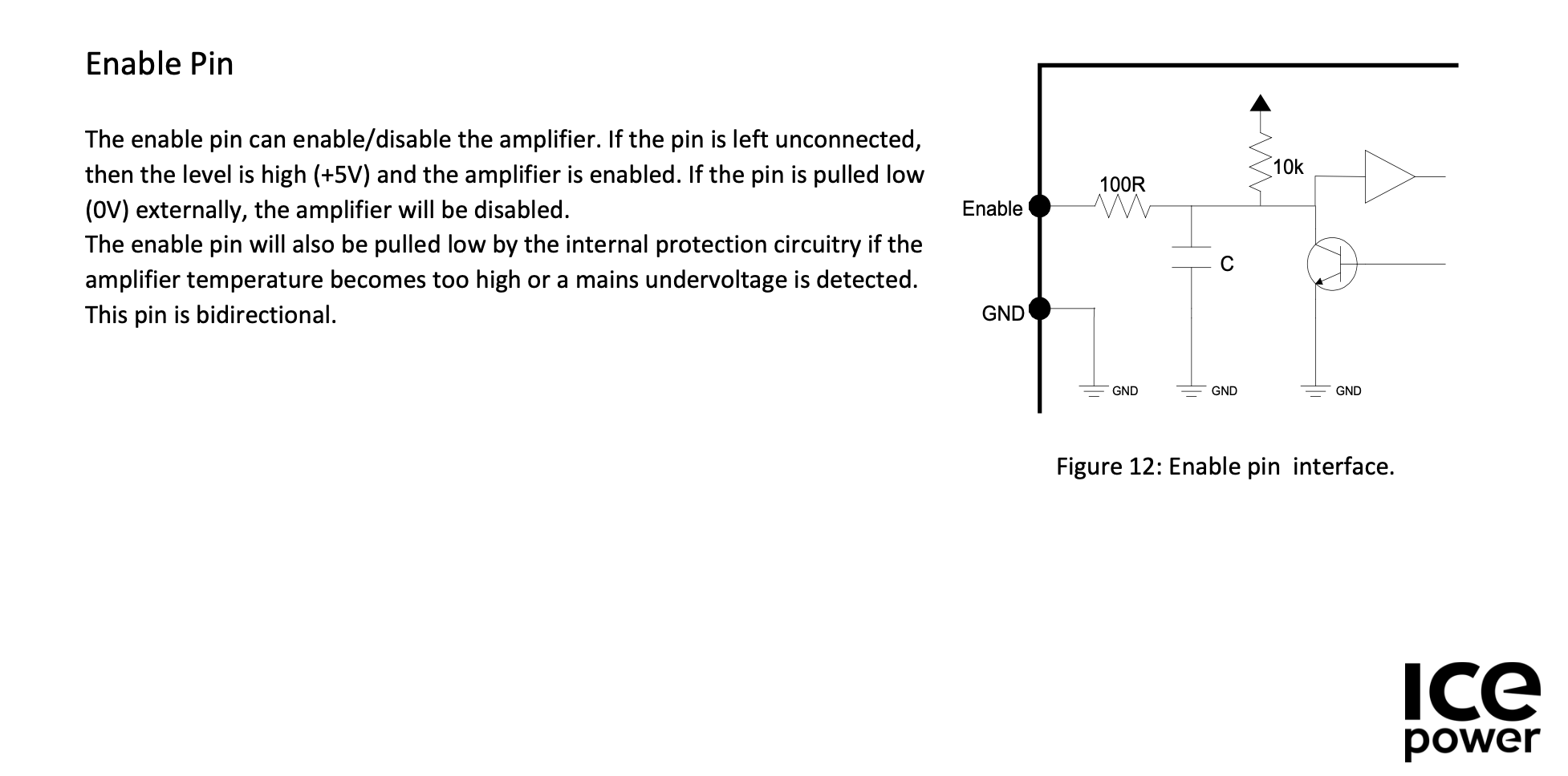

    Standard ICEpower 125ASX2 ENABLE = 0 bei Start setzen
    Ich möchte, dass sobald das ICEpower 125ASX2 Modul Strom über die MAINs bekommt (230V), es im "Standby" startet. Im Manual steht folgendes:
Hits:	88
Größe:	146,6 KB
    Wenn am ENABLE Pin GND anliegt, geht der Verstärker aus. Macht es Sinn den ENABLE Pin mit einem Pull Down Widerstand am GND vom P103 (AUX Power Supply) zu verbinden? Wie groß müsste dann der Widerstand sein?
    Nun fragt sich bestimmt jeder, wie soll die AMP dann eigentlich angehen? Ich plane von meinem DSP eine TRIGGER Leitung zu verlegen. Sobald der DSP an ist, kommt nach einer kleinen Verzögerung eine +5V Spannung über die TRIGGER Leitung und schaltet das 125ASX2 Modul an.

    Hab das Datenblatt kurz überflogen.
    Dort steht, dass der Enable-Pin vom Verstärker aus versorgt wird!
    Dort würde ich ganz sicher nix von irgendwo anders einspeisen!
    Der Pin ist im Verstärker über 10 k hochgelegt und hat 100 R als Lastwiderstand nach draußen. Dort brauchst du keinen pull-up oder pull-down. Alles schon drin.

    Ich studiere die Datenblätter sogar Mir fehlt aber anscheinend das nötige Verständnis. Aber das erklärt, warum meine Schaltung in LTspice bisher nicht funktioniert hat (gab immer einen Kurzen).
    Also ist deine Empfehlung z.B. mit einem Relais einfach GND zu schalten, wenn die Amp aus sein soll, ansonsten nichst anzulegen, so dass die Amp den Pin weitehrin mit 5V versorgt?
    Nicht böse sein, aber genau das steht mehr oder weniger wörtlich im Datenblatt.

    Warum soll ich denn böse sein? Ich kann ja nur dazulernen :-) Vielen Dank auf jeden Fall für die Klarstellung meiner Missinterpretation!
