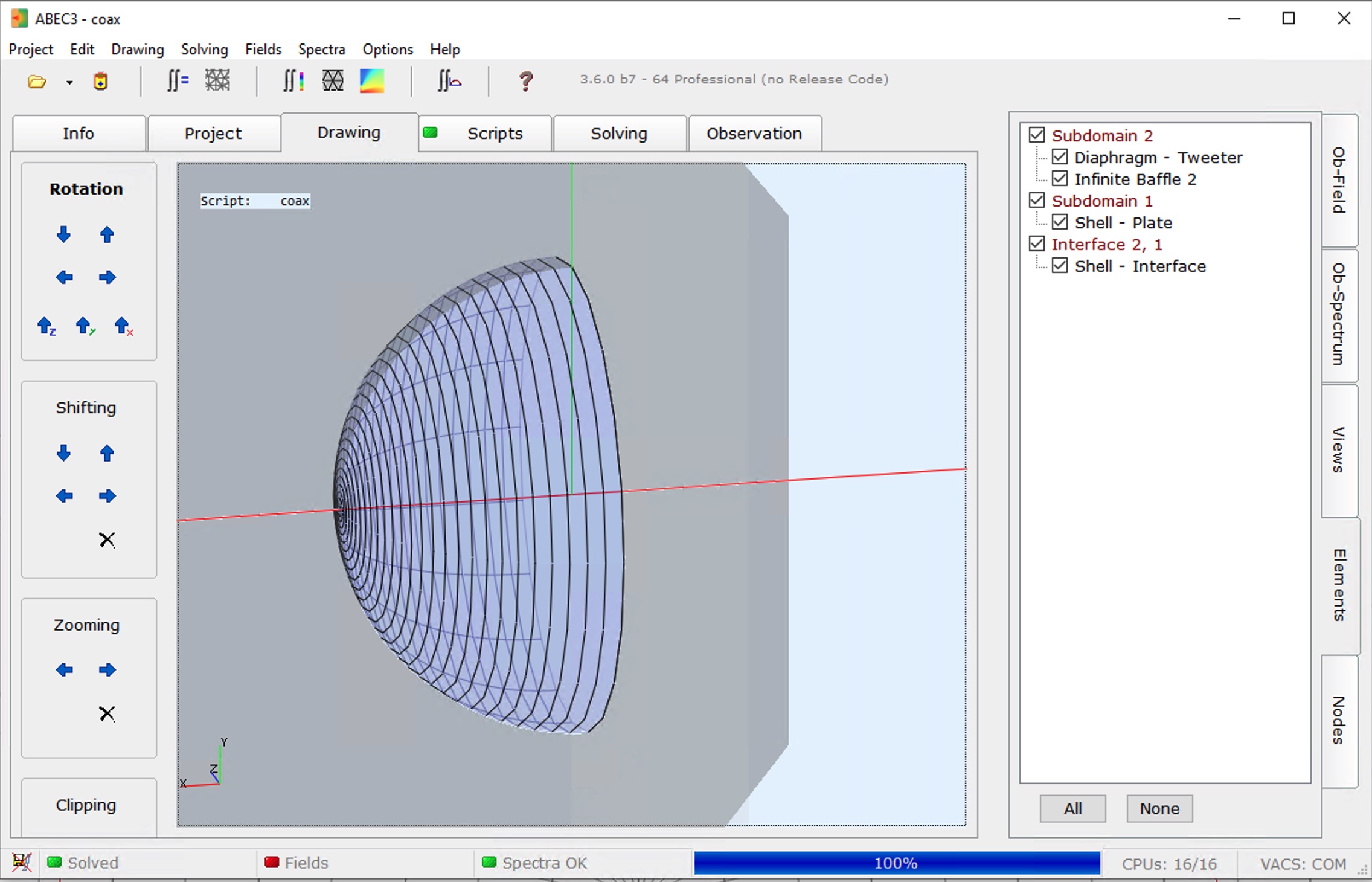

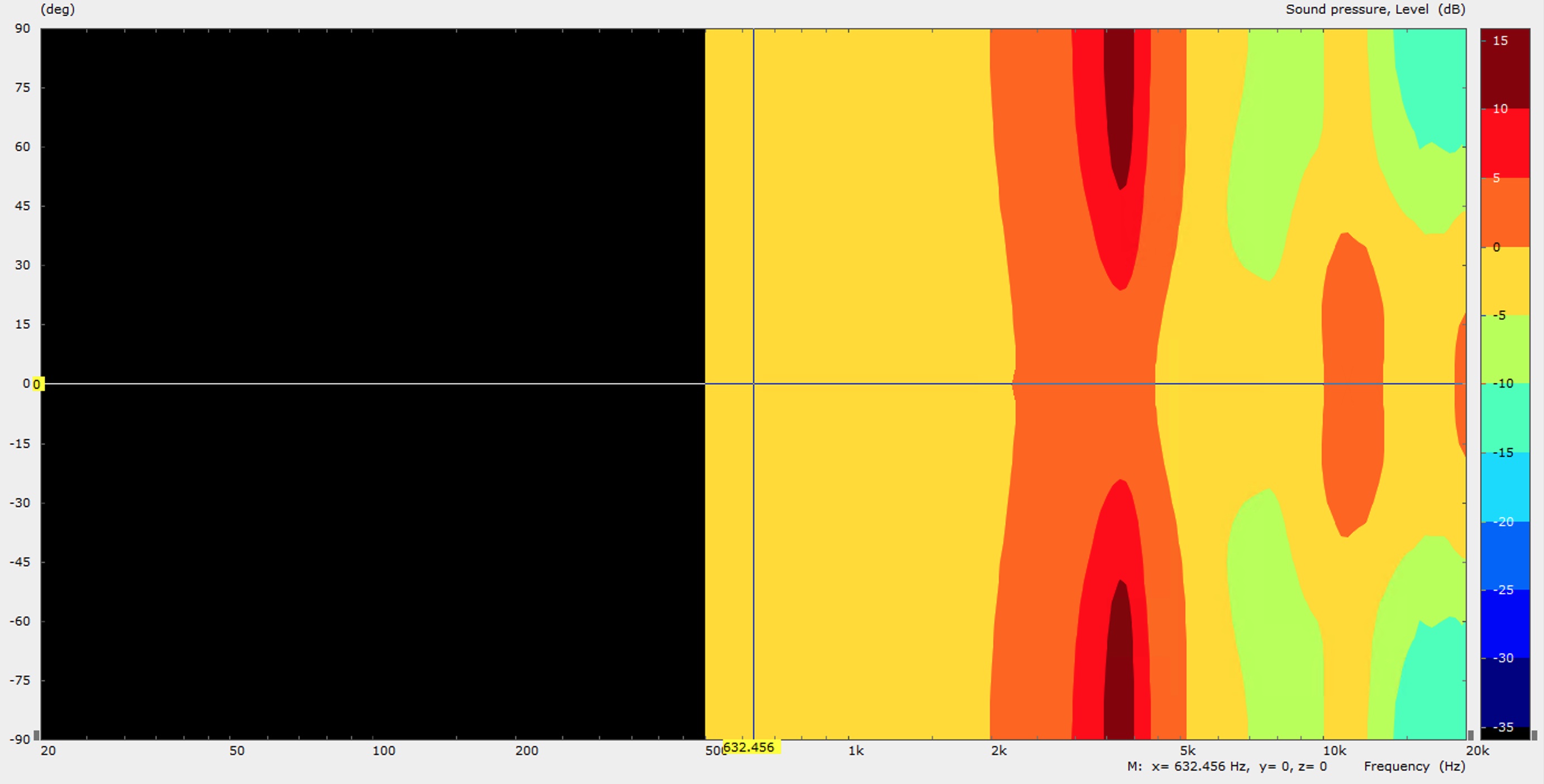

    ich habe gerade massive Probleme mit ABEC. Einfaches Problem: Kalotte in unendlicher Schallwand. Wenn ich das alles in einer Subdomain mache, ergibt sich das zu erwartende Abstrahlverhalten.
    Wenn ich jedoch Kalotte in eine eigene Subdomain verlagere, dahinter alles dicht mache und davor ein Interface setze so wie im Bild zu sehen, ergibt sich totaler Mist wie im zweiten Bild. Das Beispiel habe ich dem Coax-Beispiel von ABEC3 entliehen. Skript habe ich angehängt.
    Ich kann jetzt meinerseits keinen Fehler entdecken.
    Das lässt mich natürlich ernsthaft an der Brauchbarkeit von ABEC3 zweifeln und befürchten, dass mehrere Jahre Waveguideversuche mit ABEC eigentlich für den Ar... sind.
    Bei der Gelegenheit: Hier wurden mal Simulationen vom Seas DXT gezeigt, die habe ich mit ABEC3 so nicht nachvollziehen können, es kam weder das raus, was hier gezeigt wurde noch annähernd etwas was nach DXT aussah.
    Vielleicht weiss jemand Rat?

    SubDomain_Properties
    SubDomain=1
    ELType=Interior
    SubDomain=1
    ELType=Exterior
    Infinite_Baffle
    SubDomain=2
    IBPlane=Pos
    20.11.2015

    Stimmt, da ist ein Fehler. Nach Behebung nähern sich die Ergebnisse an, zeigen aber immer noch Unterschiede. Wird man wohl als Simulationstoleranz dann hinnehmen müssen. Ich habe natürlich auch schon mit unterschiedlichen Interfaceformen gespielt. Aber eigentlich sagt die Theorie (Rayleigh...) dass die Form des Interfaces keine Rolle spielt.

    Mal davon abgesehen, dass mir nicht klar ist, wofür Du eigentlich ein Interface an der Stelle willst (Kalotte ist doch konvex ), hast Du das hier beachtet?
    The order matters. Reference Subdomain 1 should reference a Subdomain where the normals of the boundaries of the Interface point to.
    This setting is most important for the Interface to work properly.
    Ansonsten habe ich immer mit Subdomains passige (heißt: nachvollziehbare) Lösungen bekommen.

    Ich möchte eine Anordnung wie bei den Raumfeld Cubes von Teufel simulieren. Das soll in unendlicher Schallwand passieren, damit ich keine Störungen von Gehäusekanten sehe. Daher auch das Interface.

    Und in dem Zusammenhang, das angehängte Skript führt zu diesem Ergebnis. M.E. nach nicht plausibel, da die Kalotte quasi ungestört auf unendlicher Schallwand strahlt.

    Die zweite Platte kannst du dir schenken, die ist hinter der IB, außerdem ist die Rückseite der Kalotte nicht modelliert. "Schenken" heißt in diesem Fall, ich weiß nicht, ob die einen negativen Einfluss hat, aber definitiv keinen positiven. Und die vordere brauchst du auch nicht, die ist ja bündig mit der IB. Definitiv keinen Effekt.

    Das ist ja der Witz. Sobald ich die Platte nach hinten rausnehme ist wieder alles im Lot.
    Dann lass sie doch weg?
    Habe hier jetzt leider nur Akabak und der Import haut nicht hin. Aber erstmal würde ich sagen, dass Plate2 fehl am Platz ist. Wenn du die mit simulieren möchtest, dann musst du die VOR die IB setzen. Also am besten die IB per Offset 3 mm zurück

    Die rückwärtige Platte ist wirklich das Problem:
    - liegt auf der Rückseite der IB
    - hat die gleiche Subdomain wie die Kalotte
    - umgeht dabei aber das Interface
    Keine Ahnung, was der Solver daraus macht, aber gut kann es nicht sein.

    Wobei das für die Abstrahlung nach vorne keine Rolle spielen dürfte, denn durch Platte und IB sollte alles abgeblockt werden.
    Grundsätzlich frage ich mich dann aber weiterhin, wie ich so eine Coax-Anordnung von Teufel in unendlicher Schallwand simulieren kann. Wenn Du die Platte etwas kleiner im Durchmesser machst und die bisher abgeschalteten Elemente aktivierst, siehst Du, wie ich mir das gedacht hatte.
    Der Solver "kennt" die Geometrie nicht. Der sieht nur die Kalotte und die Platte in Subdomain 1, und dann das Interface, was aber nur die Kalotte abdeckt. Ich könnte mir vorstellen, dass der die rückwärtige Platte einfach in SD1 mitsimuliert, und dann mit der Lösung auf dem Interface in SD2 weitermacht. Die IB wäre dann im ersten Schritt "nicht da".
    Wenn Du so einen Koax mit IB simulieren willst, dann versetzt Du den einfach HINTER die IB, vorne bündig mit der IB abgeschlossen, und setzt davor ein Interface. Das klappt, so habe ich gefühlt einunddrölfzig Waveguides simuliert, mit passigen Ergebnissen.

    Was mich zudem irritiert: ABEC3 und AKABAK liefern deutliche Unterschiede im Directivity-Plot, es sieht fast so aus, als wenn AKABAK schon auf 0° normiert hat. Dem bin ich jetzt erstmal aber nicht nachgegangen.
    20.11.2015
    Verden
    1.634
    Nachtrag: Und da sind wir dann auch schon beim eigentlichen Problem: Die Einschnürung bei ~6kHz ist mir suspekt. Selbst wenn ich die Platte des Tweeters so gross mache, dass nur noch ein ringförmiger Schlitz von 0,5mm Breite übrig ist, bleibt diese Einschnürung unverändert. Das würd eich so nicht erwarten, sondern, dass diese sich irgendwie verändert, wenn die Platte den TT so gut wie abdeckt und der HT schon fast wieder eine unendliche Schallwand sieht. Versuchsweise habe ich den TT auch gemutet, um auszuschliessen, dass es nicht doch am TT liegt.

    Mit ein wenig Zeit drüber geschaut: genau so ist es. IB 3 mm nach hinten, Ergebnis wie erwartet (Kantenbrechung vorne und der rückwärtige Schall wird durch die IB reflektiert).
