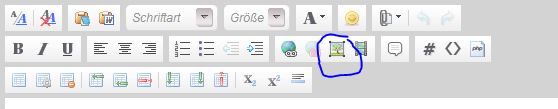

    Ich habe leider wieder vergessen, wie man hier Bilder einstellt.
    schade ...... durch ein paar aussagekräftige Fotos könnte bestimmt irgendjemand hier den BB identifizieren ....... sind ja genug User hier vorhanden, die den Keller mit Zeugs voll haben.

    um ein Bild Hochzuladen gib es die Schaltfläche Grafik einfügen.
