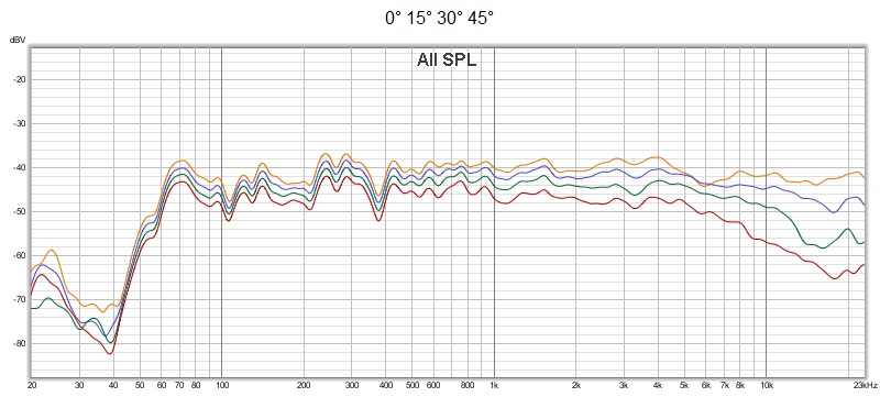

    Lächeln Mein Koax Projekt ist fertig, mögt ihr zur sicherheit mal die Messungen anschauen?
    Hab's nun endlich (nach so vielen fehlversuchen und unzähligen Messungen) doch noch geschafft mein Monacor Koax fertig zu stellen und hoffe das ich soweit alles richtig gemacht hab.
    Vom Höreindruck passt es zumindest perfekt und klingt wunderbar luftig und knackig. Aber genau das macht mich irgendwie auch unsicher weil ich eigentlich nicht mehr damit gerechnet hab es doch noch irgendwann mal hinzubekommen einen Lautsprecher selbst zu entwickeln bzw. die Weiche dazu.
    Bin gespannt ob es wirklich richtig so ist oder ob da doch noch Fehler beim Messen drin sind.
    Hab den Monacor SP-310CX an einem Hypex 3 Wege Amp und hatte Anfangs auch die DSP Abstimmung von fosti übernommen aber irgendwie schauten die Messkurven bei mir vollkommen anders aus und es hörte sich auch nicht Stimmig an.
    Hab dann die Parameter x-mal immer wieder neu eingegeben weil ich dachte ich hätte was falsch getippt aber daran lag es nicht. Falsch gepolt war auch nichts. Keine Ahnung weshalb die übernommenen DSP Daten bei mir nicht das selbe Ergebnis haben.
    Das einzige was ich herausgefunden hab ist das beim Hypex Fusion Plate Amp 253 die Endstufe im HT um 3,0 dB leiser ist als als die der beiden anderen verbauten Endstufen. Angegeben sind ja 2 x 150 @ 8 Ohm und 1 x 100 @ 8 Ohm. Fosti hatte ja den AS2.100 verwendet welcher 2 x 100 @ 4 Ohm hat. Die Kurven im Filterdesigner sahen jedenfalls identisch mit denen aus die fosti veröffentlicht hatte. Somit hab ich irgendwas falsch gemacht oder DSP Daten lassen sich nicht so einfach übernehmen.
    Am meisten interessiert mich jedoch ob meine Messungen soweit in Ordnung sind und ob ich alles richtig gemacht hab.

    Hey Oggy,
    Dein Meßabstand ist mit 20 cm viel zu klein.
    Faustformel: Meßabstand >= 3 x Schallwandbreite.
    Bei größer werdendem Meßabstand (2. Bild) siehst Du schon, wie die Reflektionen auf der Schallwand bei ca. 4 kHz
    in "unschöner" Weise eine Rolle spielen. Hier evtl. noch etwas Pegel wegnehmen.
    Und idealerweise nachst Du dann bei entspr. Meßabstand noch ein paar Messungen unter Winkel (15°-Schritte).

    Hab mal die Anhebung um 5 kHz ganz raus genommen und auf 1,0m gemessen.
Name:	0° bis 45°  tmt -2 dB.jpg
Hits:	143
Größe:	109,3 KB

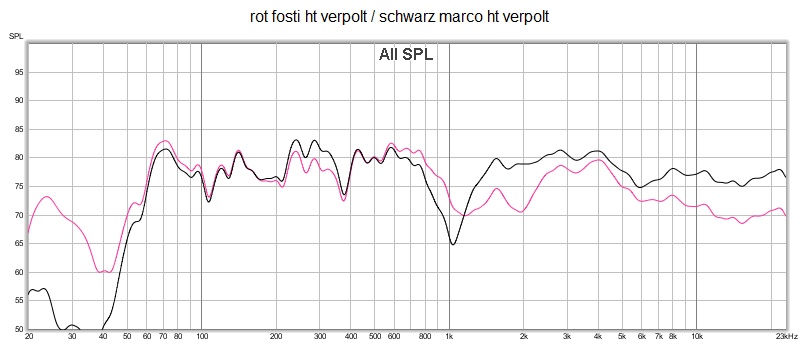

    Erstmal gaaanz lieben Dank fosti und das mit dem "gefenstert" muss ich noch nachlesen damit ich es auch richtig einstellen kann.
    Was ich halt nicht verstehe ist weshalb deine DSP Abstimmung bei mir anders ausschaut...
    Habs grad noch mal gemessen....
Name:	dsp marco foti ht verpolt.jpg
Hits:	111
Größe:	72,0 KB
Name:	dsp marco fosti.jpg
Hits:	126
Größe:	68,1 KB
    Liegt es vielleicht daran das du mit 24 und 12 dB bei 1,2 kHz getrennt hast und ich mit 18 und 6 dB ?
    Bei deiner Abstimmung senkst du den HT ja um 9 dB ab und ich (durch die 6 dB Filterung und die Höhere Trennung) nur um 3 dB.
    Und warum ist der Phaseneinbruch beim verpolen vom HT so unterschiedlich?
    Geändert von oggy (07.06.2021 um 18:21 Uhr)

    Solange Du (oggy) ungefenstert misst und damit Dein Raum samt Möbel etc. Einfluß auf das Meßergebnis nimmt, machen Vergleiche wenig Sinn.
    Hast Du 'mal Deine andere Box bei gleichem Meßaufbau gemessen?
    Nicht dass eine "Chassis-Verschiedenheit" Dir da in die Suppe spuckt.

    Hallo Oggy,
    irgendwie verstehe ich Dich nicht:
    Du hast geschrieben, dass Du die gleiche Einstellung wie Fosti verwendet hast, und dann aber unterschiedliche Flankensteilheiten. Diese machen das Phasenverhalten der Chassis zueinander komplett anders!
    Probier erst einmal mit wirklich genau denselben Einstellungen und miss dann mal im Nahfeld (20-30cm - vielleicht auch mehr, muß man ausprobieren) genau im Zentrum des Koax - einmal verpolt, einmal gleichsinnig gepolt. So kann man ganz gut beurteilen, wie die Übergänge der jeweils beteiligten Chassis sind. Von der Übergangsfrequenz weiter weg haben diese Messungen natürlich keine Aussagekraft.
    Und nur 3dB anstelle 9dB Pegelabsenkung ist eine Bank, da stimmt noch etwas nicht!

    Hallo AR, das war dann ein Missverständnis, ich hab das original DSP Setup von fosti benutzt. Und auch mehrfach geprüft ob ich etwas falsch eingegeben habe. Soweit war alles richtig außer das meine Messwerte anders ausschauen.
    Die ander Abstimmung mit den 18dB im TT und den 6dB im HT ist meine eigene. Und ich bin klanglich super zufrieden.
    Ich bin mir Sicher das fosti zu 100% weiß was er macht. Und ich frag mich einfach weshalb die Abstimmung bei mir nicht klingt.
    Ich hab beide Chassis mehrfach gemessen und auch den Hochton Mal verpolt angeschlossen. Der ist ja Werksseitig schon umgepolt. Aber all das bringt mich nicht an die gleichen Messergebnisse.
    Ich hätte halt gern mit fostis geladenen DSP Einstellungen annähernd die gleichen Daten und Messergebnisse auf meinem Bildschirm gehabt wie er.
    Ich werde die Tage einfach noch einmal alles Messen.
