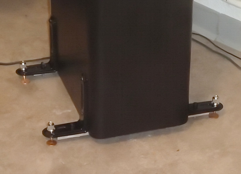

    Boxenfüße aus Regalwinkeln mit Spikes. Von unten nochmal mit Alu-Profilen verstärkt.
    Pro: Viel bessere Standsicherheit, Gut entkoppelt von Spikes auf gekörnte 2 Cent Stücke, Fertige Füße, selbst aus China, kosten ein Vielfaches.
    Kontra: Es sind Regalwinkel aus dem Baumarkt. Die Dinger sehen so billig aus wie sie waren.
