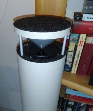

    also ich hatte mal Versuche mit Rundstrahlern gemacht und war ganz angetan.
    Der Ansatz war aber der, einen Breitbänder zu verwenden und die Bündelungsprobleme zu umgehen.
    Eine Röhre mit 14 Liter und einen B100 oben drauf der gegen einen Kegel strahlt.
    Funktioniert prima, je näher der Wand desto größer erscheint die Abbildung. Hier kann man prima spielen. Der Hochton erinnert eher an eine AMT wie einen Breitbänder.
    Bei den Versuchen stellte ich raus, der Kegel ist zwar optisch ganz nett, akustisch aber überflüssig. Einfach eine Platte über dem LS in so 2cm Abstand anbringen, fertig.

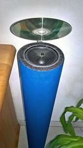

    Anders.
    Eine Röhre wieder mit dem LS nach oben aber einem Reflektor in 45° darüber. Klanglich und von der Abbildung tadellos. Das werde ich noch einmal mit einem etwas größerem Chassis versuchen.
    Ach ja, der Reflektor, zunächst eine CD wurde später durch eine ausgediente Festplattenscheibe ersetzt.
