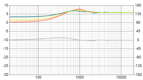

    Zitat Zitat von Alexander Beitrag anzeigen
    Schallwandeinfluss auf einen 17er TMT in 20x50cm Schallwand in 300/100/50 und 20cm von rot nach blau:
    Anhang 60953
    Wurde Dir schon mehrfach erklärt ... Der Schallwandeinfluss wird in 20cm idR. nicht hinreichend erfasst.
    Ich versuche es einfach nochmal zu erklären ;-)
    Es wird der Einfluss der Schallwand auf einen 17cm Treiber in Abhängigkeit der Messentfernung gezeigt.
    Die Schallwand hat 20x50cm.
    Messentfernungen wären 300cm, 100cm, 50cm und 20cm.
    => Erst ab >=1m Messentfernung wird, in diesem Beispiel, der Schallwandeinfluss hinreichend abgebildet.
