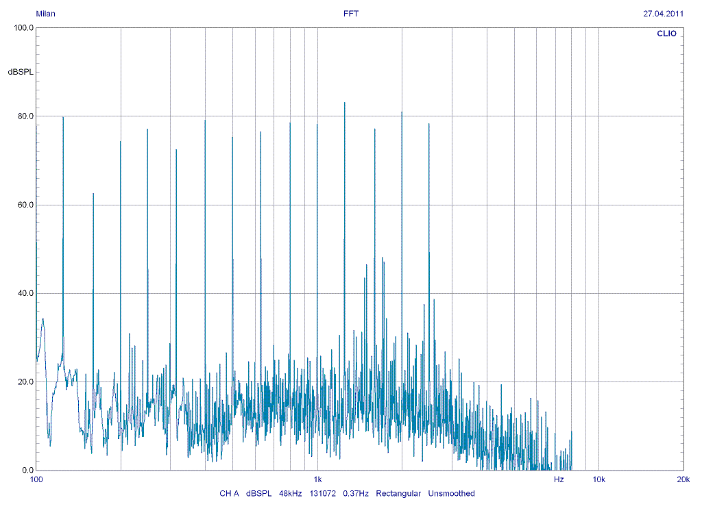

    Hier mal eine Multiton-IMD-Messung bei einem Chassis mit einer heftigen Membranresonanz bei 7kHz:
    Und hier ist die Multiton-Anregung begrenzt auf alle Frequenzen unter der Membranresonanz (höchte Anregungsfrequenz 6,3kHz)
    Wie man sieht, treibt die Membranresonanz noch weiter ihr Unwesen, obwohl sie nicht angeregt wird.
    Erst wenn man die Multiton-Anregung noch weiter einschränkt und die Anregung bei 2,5kHz enden lässt, ist weitestgehend Ruhe im Karton:
    Übertragen auf einen Hochtöner heisst das für mich, dass Membranresonanzen, die nah am oberen Hörbereich liegen noch in den Übertrgungsbereich "streuen" können. Umso höher ein Hochtöner aufbricht, desto besser. Alles über 30kHz dürfte im grünen Bereich liegen.
    Ton-Feile bei seiner Tafal die Membranresonanz bei 27kHz auch entzerrt und ihr einen positiven Effekt bescheinigt.
    Grüße, Christoph

    Wieder einer dieser Fäden, die 500 posts nach sich ziehen werden, ohne auch nur im Entferntesten in die Nähe irgendeines Ergebnisses zu kommen.
    In der Tat. Ich stelle immer wieder fest dass die Gewilltheit des üblichen Tontechnikforumsteilnehmers zu spekulieren weit weit höher ist als diese mit Fakten (entweder durch Recherche im Netz, oder selber bauen / probieren / messen hören) zu bereichern. Wenn in einem Thread handfeste Fakten gebracht werden merkt man teilweise richtig wie die Luft rausgeht, und dem Überbringer der wenig Dank geschenkt wird - ist ja auch sch....e, nun hat man keinen Vorwand mehr fürs schwurbeln!
    Zu der aktuellen Fragestellung: Chassisqualität inkludiert eine Aufhängung mit linearem Verhalten, ein gleichmässiges Magnetfeld, eine für Resonanzen nicht anfällige Membran, eine grosszügige Belüftung, uvm. Messtechnisch lässt sich das durch niedrigen Klirr, niedrige IMD, geringe Powercompression, und ein sauberes / schnelles ausschwingen feststellen. Hören tut man's durch einen sauberen / klaren Klang mit geringer Änderung bei steigendem Pegel.
    Bisl mehr Variablen / Nuancen gibt's schon noch, aber ich denke zu 90% beantwortet das die Fragestellung.
    Edith: Christoph, sehr tolle Information - danke!
