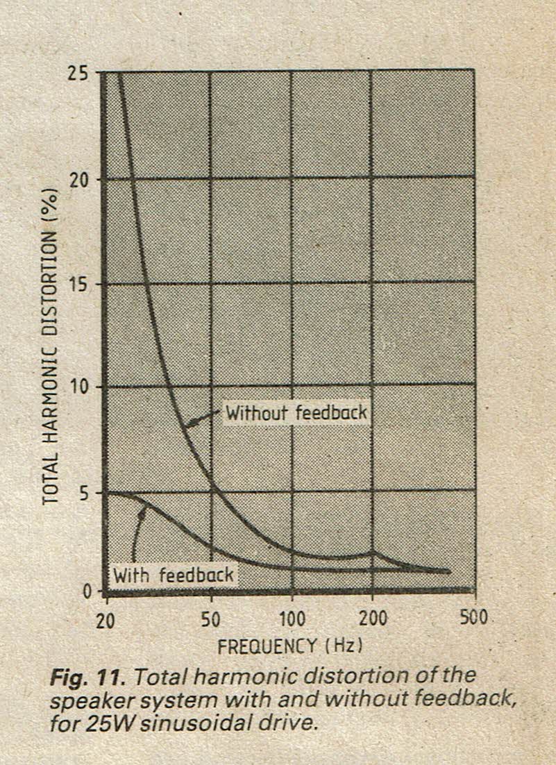

    Da Verzerrungsreduktion eingangs ein Thema waren: Vor 40 Jahren hat ein Institut in Belgien mit den Philips-MFB-Bässen einen interessanten Lautsprecher entwickelt, zwei 20er in Reihe und eine (entzerrte) 50mm Kalotte darüber (veröffentlicht in der Wireless World). Hier THD mit und ohne MFB:

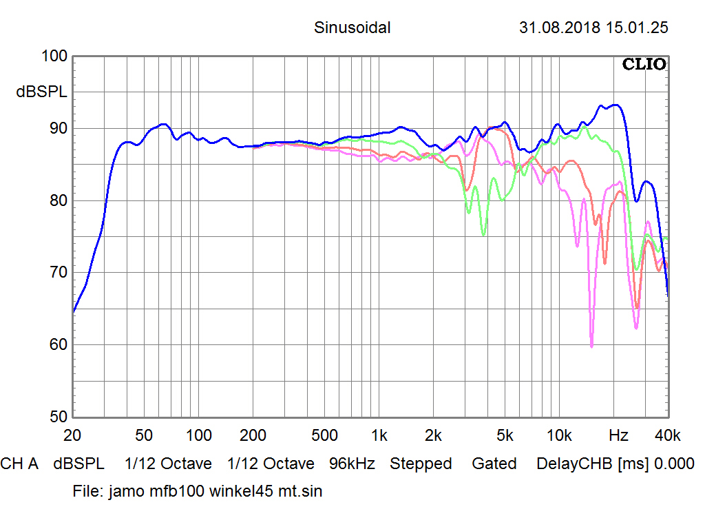

    Eines dieser Chassis in einer JAMO 100 Aktivbox zeigt, was eine kleine Kiste damit kann:

    Der Vergleich müsste aber heute sein, ein modernes Chassie (Klippeloptimierter Motor und Aufhängung) ventiliert gegen ein geschlossenes via MFB. Ich bin mir sicher, das der Unterschied da deutlich geringer wird, insbesondere wenn man das Budget in noch mehr Treiber steckt. Das ist ja auch das was heuet passiert.

    Naja, ich sehe da nichts besonderes. Aus einer 30l Box 28 Hz zu entzerren ist heute ein leichtes. Ich denke die besagte Jamo hat heute keinerlei Vorteile gegenüber modernen Aktivboxen in dem Formfaktor, eher im Gegenteil (Beispiel KH310)

    Die Jamo hat aber nur 10-12 Liter netto, Elektronik ist definitiv kleiner geworden !
