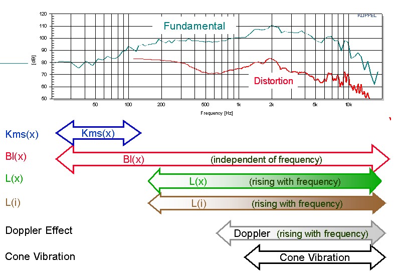

    Guten Morgen zusammen,
    alle bisher genannten Regelungstechniken, ausgenommen Klippel (die verfolgen einen ganz anderen Ansatz), auch unter Einsatz eines Sensors/shunts oder wie auch immer, haben einen schwerwiegenden Nachteil, leider auch nur geringen (akustischen, marketing mal außen vor) Nutzen und es hat auch einen guten Grund, warum die nur für tiefe Frequenzen eingesetzt werden. Ich versuch das jetzt mal einfach und anschaulich zu erklären.
    Zunächst muss man verstehen, woher die Verzerrungen denn kommen und dazu muss man auch zwischen harmonische Verzerrungen ("THD") und Intermodulationsverzerrungen ("IMD") unterscheiden.
    Die Quellen harmonischer Verzerrungen bei einem woofer sind folgende:

    Es fällt auf, dass für tiefe Frequenzen und für THD nur Bl(x) und KMS(x) verantwortlich sind. Ab mittleren Frequenzen dann zunehmend Le(i) und Doppler.

    1. Bl(x) und KMS(x): Magnetfeld und Federsteifigkeit sind nicht linear mit Auslenkung, hohe Auslenkung führt dann zu "krummer Auslenkung", welche dann Verzerrungen verursacht
    2. L(x), Doppler: Dies sind Zustandsveränderungen in Abhängigkeit mit der Höhe der Auslenkung, mehr Auslenkung bedeutet mehr Verzerrung (egal ob "krumm" oder linear)
    3. Le(i): Induktivität ändert sich in Abhängigkeit mit dem Strom der hindurch fließt, mehr Strom heißt mehr Verzerrungen.
    Gruppe 1 verursacht also Verzerrungen wegen "krummer" Auslenkung und verursacht "nur" Verzerrungen für tiefe Frequenzen. Erhöht also THD im Bass, da wo es sowieso nicht so schlimm ist, salopp gesagt.
    Gruppe 2 verursacht Verzerrungen, sobald ausgelenkt wird. Vor allem IMD und steigend in der Frequenz. Nicht mit THD Messung nachweisbar, aber Hauptursache für Verzerrungen im Mittelton
    Gruppe 3 verursacht Verzerrungen wenn Leistung kommt, vor allem im Mittelton und steigend mit Frequenz. Auch hier: Vornehmlich IMD Verzerrungen, also nur schlecht mit THD Messung messbar. Aber sehr wohl hörbar.
    Um das nochmal klar hervorzuheben: Gruppe 2 und 3 sind die Hauptursachen für Verzerrungen im Mittelton und nicht mit üblicher THD Messung messbar.
    Und jetzt schließen wir den Kreis...was machen die ganzen Regelungen (außer Klippel)? Anhand von gemessen Daten linearisieren sie die Auslenkung. Provokativ gesagt: Sie pumpen mehr Leistung rein und erhöhen die (lineare) Auslenkung.
    Damit haben wir die Verzerrungen aus Gruppe 1 erfolgreich verringert! ...aber Moment, das gilt ja nur für tiefe Frequenzen...und nur THD...
    Leider aber wird auch die Auslenkung an sich größer und der Strom der fließt stärker..und damit werden die Verzerrungen aus Gruppe 2 und 3, also im Mittelton, ja sogar verstärkt.
    Ich hoffe der Groschen ist gefallen
