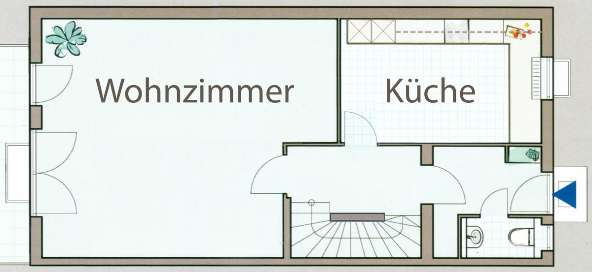

    Wir leben in einen Reihenhaus bei dem Küche und Wohnzimmer durch eine Leichtbauwand getrennt sind, die leider gut schalldurchlässig ist - zumindest im Bass und den unteren Mitten. Obwohl in der Küche nur mickrige Lautsprecher stehen macht es keinen Spaß, im WoZi Musik zu hören wenn in der Küche gleichzeitig ein anderes Programm läuft. Selbst wenn es gar nicht so laut spielt.
Name:	Grundriss EG WoZi Kü-.jpg
Hits:	181
Größe:	407,6 KB
    Die Leichtbauwände haben wir vor Kauf des Hauses einziehen lassen weil wir die Koch-Düfte nicht im WoZi und im ganzen Haus haben wollten. An Schalldämmung haben wir damals nicht gedacht, es ist also davon auszugehen, dass in der Wand nur minimale Dämmung liegt. Der Boden geht von Küche zu WoZi durch, er unterscheidet sich nur insofern dass in der Küche gefließt ist während im WoZi Parkett liegt.
    Auch die anderen im Grundriss dünn eingezeichneten Trennwände sind in der gleichen Ständer-Rigipsplatten-Leichtbausweise ausgeführt.

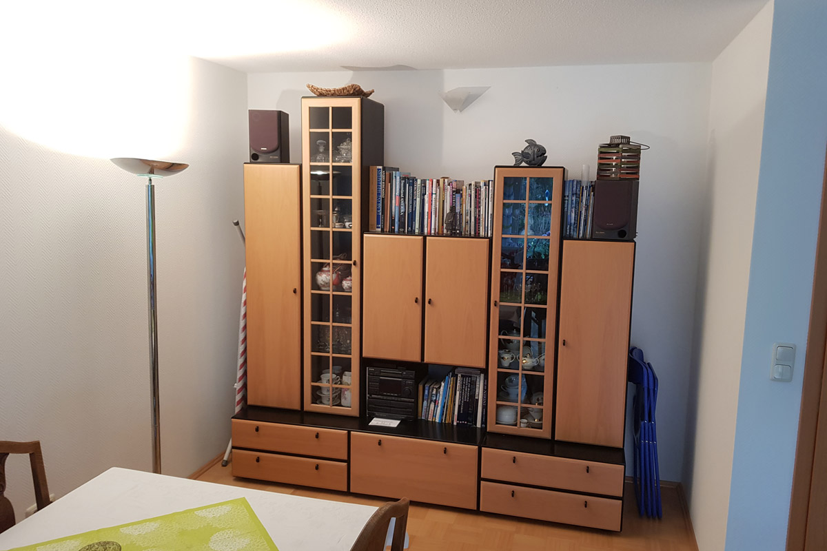

    Irgendwann demnächst wollen wir die alte Schrankwand, die im WoZi die Nische vor der Leichtbauwand zur Küche nur unzureichend ausfüllt, durch eine neue, genau eingepasste ersetzen.
Hits:	211
Größe:	186,8 KB
    Das wäre dann der geeignete Zeitpunkt um die Wand akustisch abzudichten.
    Da fragt sich jetzt, wie wir das am besten machen:
    - die bestehende Leichtbauwand lassen wie sie ist und nur die Schrankwand schalldicht machen: geht das überhaupt?
    - eine zusätzliche Dämm-Wand vor die bestehende Leichtbauwand setzen? Kommt dann nicht immer noch zu viel Schall durch die seitliche Leichtbauwand von der Küche?
    - die bestehende Leichtbauwand einreißen und durch eine besser abgedichtete erstzen? Das gäbe uns dann noch die Option, bei der Gelegenheit einen Subwoofer für die Küche in die Wand einzubauen. Wichtig ist das aber nicht, man könnte den auch anderswo in der Küche unterbringen.
    Wie würdet ihr vorgehen?

    Ist die Decke Beton oder Holzbalken mit Rigips drunter? Wenn Querschotte zwischen den Balken fehlen, ist das oft der Weg, den der Schall geht.
    Ansonsten einreißen und mit Schallschutz-Metallständern wieder aufbauen. Die bieten bessere Entkoppelung der Schalen als normale Metallständer oder Holzständer. Und dann gibt es speziellen Schallschutz-Gipskarton, der ist schwerer und elastischer.

    Am Freitag war endlich mal der Schreinermeister da und hat sich angeschaut was wir wollen. Es ging in erster Linie um die Schrankwand, aber natürlich haben wir ihn auch nach Schalldämmung gefragt.
    Er meinte auch das einfachste wäre eine ausreichend dicke Lage Faserplatten auf die Leichtbauwand zu machen, zusätzlich der neuen Schrankwand eine stabile und entsprechend schalldämmende Rückwand zu gönnen und die dann auch rundum mit Acryl abzudichten.
    Ich denke so werden wir es (ihn) machen (lassen).
    Spricht da aus euerer Sicht irgend etwas absolut dagegen?
    Oder hat einer noch leicht zu berücksichtigende Verbesserungsvorschläge?

    ich würde eher zwei 12,5er lagen - 12,5er meinte er doch mit ausreichend dick? - auf die wand draufmachen und auf die zusätzliche rückwand beim schrank verzichten, dürfte in summe effektiver sein...masse rulez, u know?
    die zusätzliche lage acryl brächte hingegen nix.
    grüße,
    martin
    10.11.2017
    783
    Das Acryl ist nur zum Abdichten an den Rändern gedacht - nicht als komplette Lage!
    Und die massive Schrankrückwand war genau wegen der dämpfenden Wirkung ihrer Masse gedacht. Masse rulez, as u know
    Eventuell auch als Rückwand des in die Schrankwand integrierten Subwoofers, die natürlich entsprechend stabil sein muss.
    Wobei ich mir noch nicht sicher bin ob ich die Boxenrückwand des Subwoofers nicht besser komplett von der Trennwand zur Küche trennen soll.
    Den allgemeinen Gehäusebau Empfehlungen folgend würde ich die aber innen schon so weit versteifen dass sie nicht nennenswert mitschwingt, und somit auch keinen Schall Richtung Küche abstrahlt.
    Sollte das nicht dann reichen?
    Denn eigentlich würde ich den Subwoofer schon gerne an der Rückwand festmachen.
