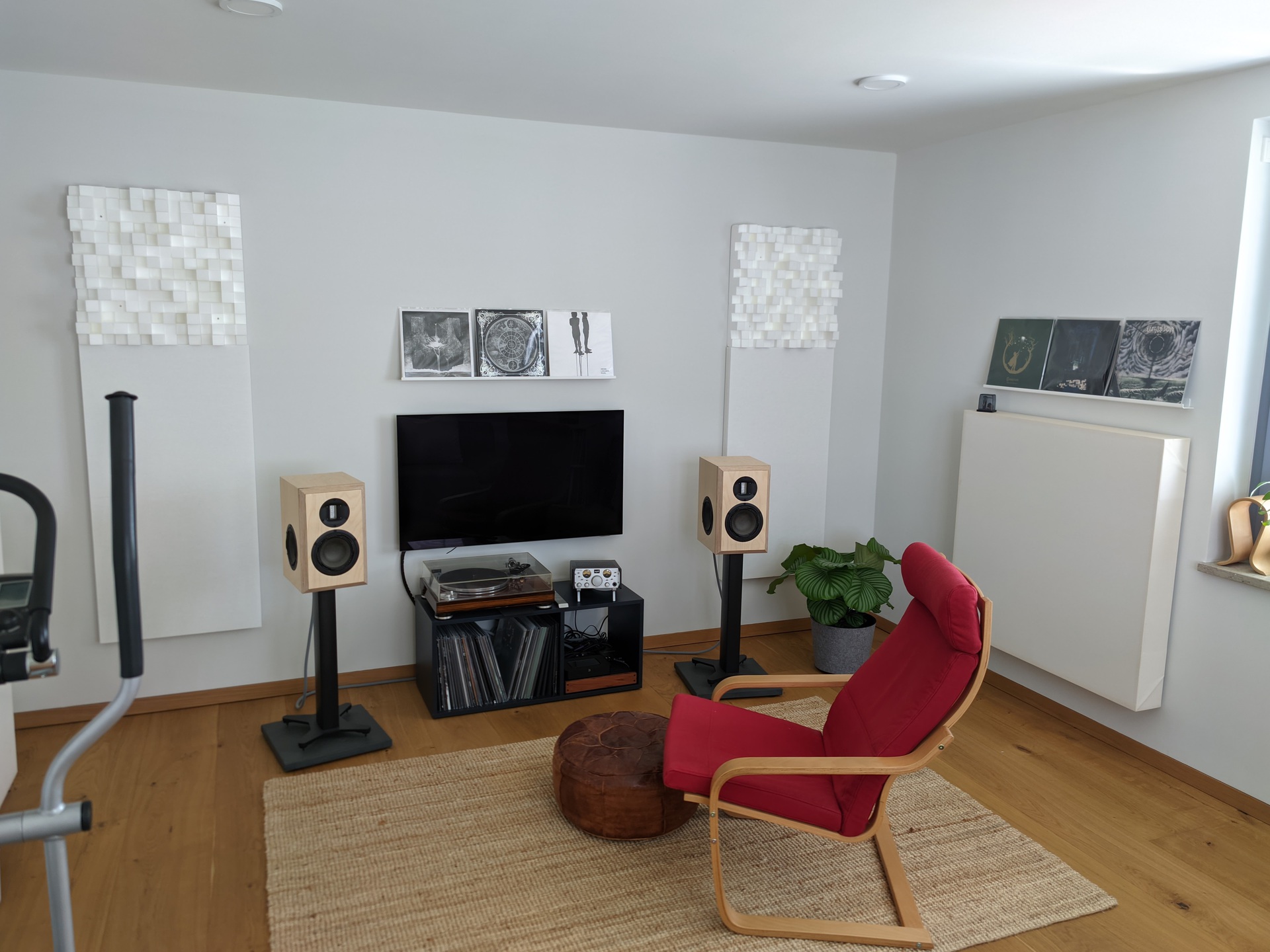

    So sieht es momentan aus...
Hits:	323
Größe:	507,4 KB

    Hier mal noch Gesamtansichten der Anlage, Ls stehen jetzt etwas weiter
    auseinander und haben, wie man oben sieht, andere Ständer bekommen.
