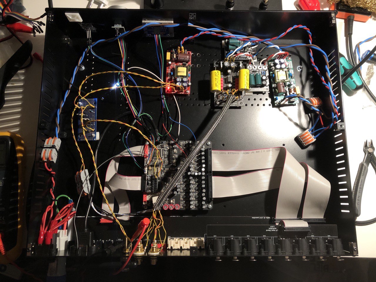

So erstes Probeliegen im Modushop Pesante Gehäuse:
versuche sie doch mal senkrecht zu stellen, dann ist die Kühlung besser und eventuell auch die Störungsgefahr geringer.
Verstehe ich dich richtig, dass du mir mitteilen willst, dass ich mit diesem Aufbau in ein Temperaturproblem hineinlaufe sowie Gefahr laufe EMV Störungen zu bekommen?
Nein ,
ich würde es nur so anordnen, um diese Probleme erst gar nicht aufkommen zu lassen. Reine Vorsichtmaßnahme. Praktische Erfahrungen habe ich damit nicht, da ich meine 4 Platinen alle in seperaten Gehäusen betreibe. Probiere es doch einfach aus, mit dem Lochrasterblech hast du doch alle Möglichkeiten.
