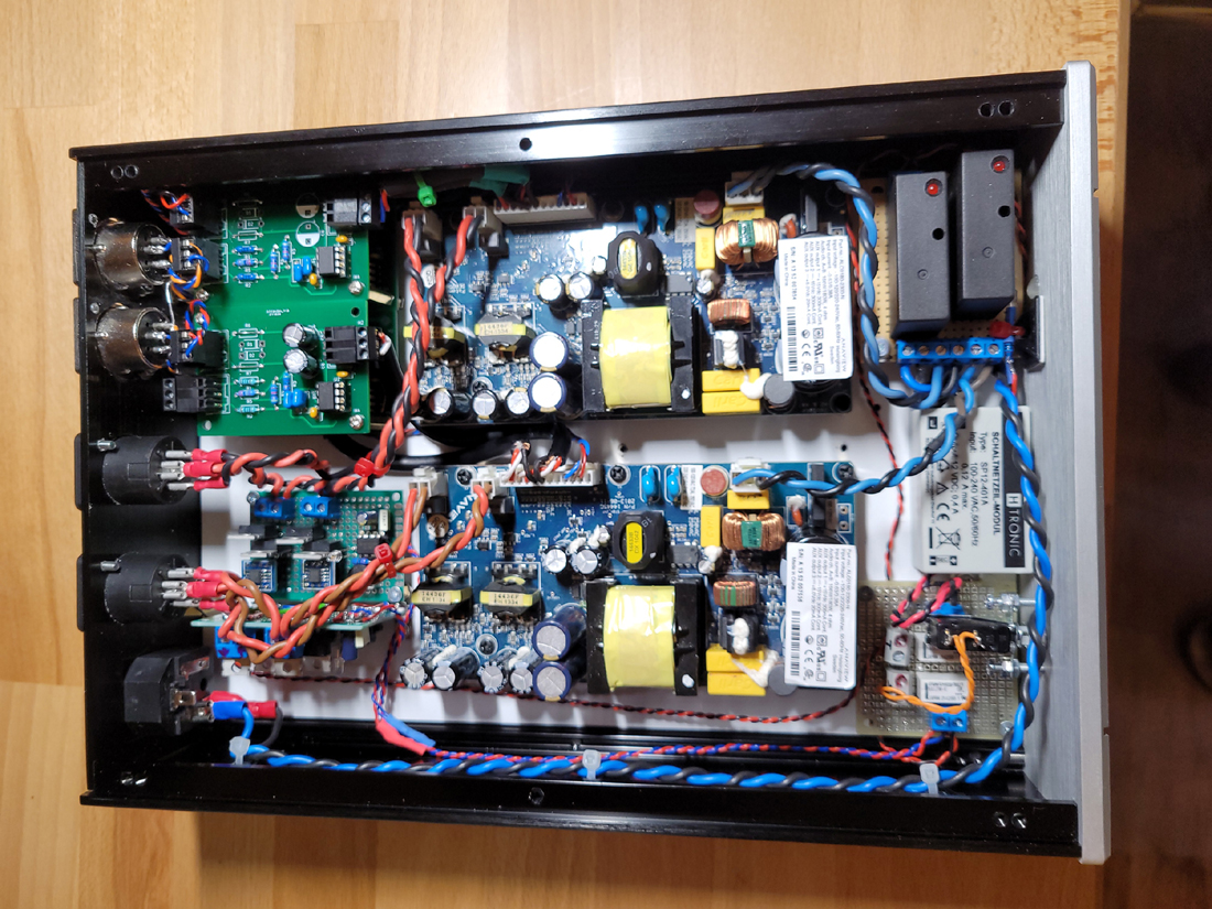

    Nachdem ich die Endstufe ja mal umgebaut habe auf Relais, die die LIVE Leitung zu den ICEpower Module schalten anstatt nur den ENABLE Pin nehme ich folgendes wahr:
    DSP an, Musik läuft und sendet +12V TRIGGER:
    a) Wenn ich den MAIN Schalter am Verstärkergehäuse drücke zum Ausschalten, dann höre noch 1 Sekunde Musik und danach kommt ein leichtes Klicken aus dem Lautsprechern und der Ton ist weg.
    b) Wenn ich den MAIN Schalter am Verstärkergehäuse drücke zum Einschalten, dann höre ich ein leichtes Klicken aus dem Lautsprechern und der Ton spielt.
    c) Wenn ich am DSP via Fernbedienung die TRIGGER Leitung deaktiviere (0V), dann höre ich sofort keine Musik und das ohne jegliches Klicken.
    d) Wenn ich am DSP via Fernbedienung die TRIGGER Leitung aktiviere (+12V), dann höre ich sofort Musik und das ohne jegliches Klicken.
    e) Wenn ich den MAIN Schalter am DSP Gehäuse drücke zum Ausschalten, dann gibt es eine Vollkatastrophe: Chassis fahren komplett aus und ein.
    f) Wenn ich den MAIN Schalter am DSP Gehäuse drücke zum Einschalten, dann ist alles gut: Die Musik fängt irgendwann an zu spielen ohne komische Geräusche vorher zu machen.
    Also was mich etwas nervt sind die Fälle a) & b). Eigentlich sollten sie so sein wie Fälle c) & d). Aber da sind wohl irgendwelche Kapazitäten, die verhindern, dass die Relais sofort öffnen ohne irgendein Klackgeräusch in den Lautsprechern.
    Fall e) könnte man bestimmt irgendwie abfangen durch ein extra Relais MOSFET zwischen DSP +12V Ausgang und +12V Eingang im Verstärker, oder? Im Prinzip müssen die +12V der Trigger Leitung schneller auf 0V gezogen werden als das leichte Abfallen der Spannung in den Audioausgängen des DSPs.

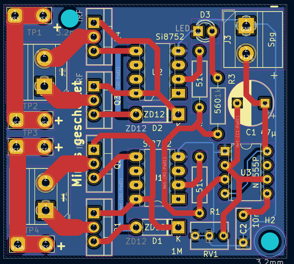

    Vermutlich hält der Trigger zu lang. Was vielleicht funktionieren würde, wäre eine Auftrennung. Heißt, der Trigger schaltet über Relais einen Trafo, der wiederum die Relais schaltet. Der Trafo hat dann nur eine Gleichrichtung und etwas Siebung...so 100uf. Ein Trafo geht sofort raus wenn die Spannung fehlt. Damit sollten die Relais schneller schalten.
    Eine weitere Möglichkeit, die aber auch nur mit Trafo (s.o) oder kleinem SNT funktioniert ist der Einsatz von Mosfet Relais an den Ausgängen.
    https://sound-au.com/articles/ss-relays.htm Bild 3.2 Damit habe ich das Problem gelöst. Die SI8752 gibt es wieder bei Mouser.
    Die Platine ist recht klein 5,1x4,6 cm. Der NE555 macht eine Einschaltverzögerung

    Hier speist ein 12 Volt 400mA Schaltnetzteil

ID:	70207 Den PE gibt es natürlich, wenn auch nicht auf dem Bild

    Sorry,
    aber das geht gar nicht:
    Ich bin zwar selber eher hemdsärmelig unterwegs, Sven weiß ein Lied davon zu singen, aber das gezeigte ist grob fahrlässig!
Hits:	226
Größe:	172,1 KB
    末日临近。
  13. #93
    2.780
    So what ?
    Ist jetzt vorhanden, nur beim Erstellen des Bildes noch nicht
