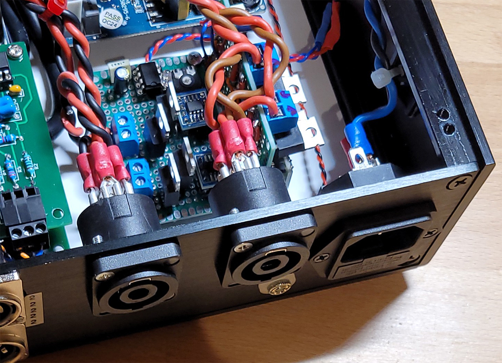

    https://sound-au.com/articles/ss-relays.htm Bild 3.2 Damit habe ich das Problem gelöst. Die SI8752 gibt es wieder bei Mouser.
    Die Platine ist recht klein 5,1x4,6 cm. Der NE555 macht eine Einschaltverzögerung
Hits:	894
Größe:	888,5 KB
    Das funktioniert auch auf Lochraster
Hits:	929
Größe:	621,7 KB
    Hier speist ein 12 Volt 400mA Schaltnetzteil
Hits:	907
Größe:	789,2 KB
ID:	70207 Den PE gibt es natürlich, wenn auch nicht auf dem Bild

    Sorry,
    aber das geht gar nicht:
    Ich bin zwar selber eher hemdsärmelig unterwegs, Sven weiß ein Lied davon zu singen, aber das gezeigte ist grob fahrlässig!
Hits:	1192
Größe:	172,1 KB
    So what ?
    Ist jetzt vorhanden, nur beim Erstellen des Bildes noch nicht
    Hier wird nix gewußt...
