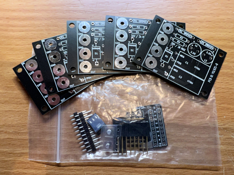

    Sollte noch imd Interesse an FIlter(n) + Bauteile haben ... ;-)
    Leider nicht mehr so preiswert wie damals aus der Sammelbestellung, 11€ pro Set + Versand.
