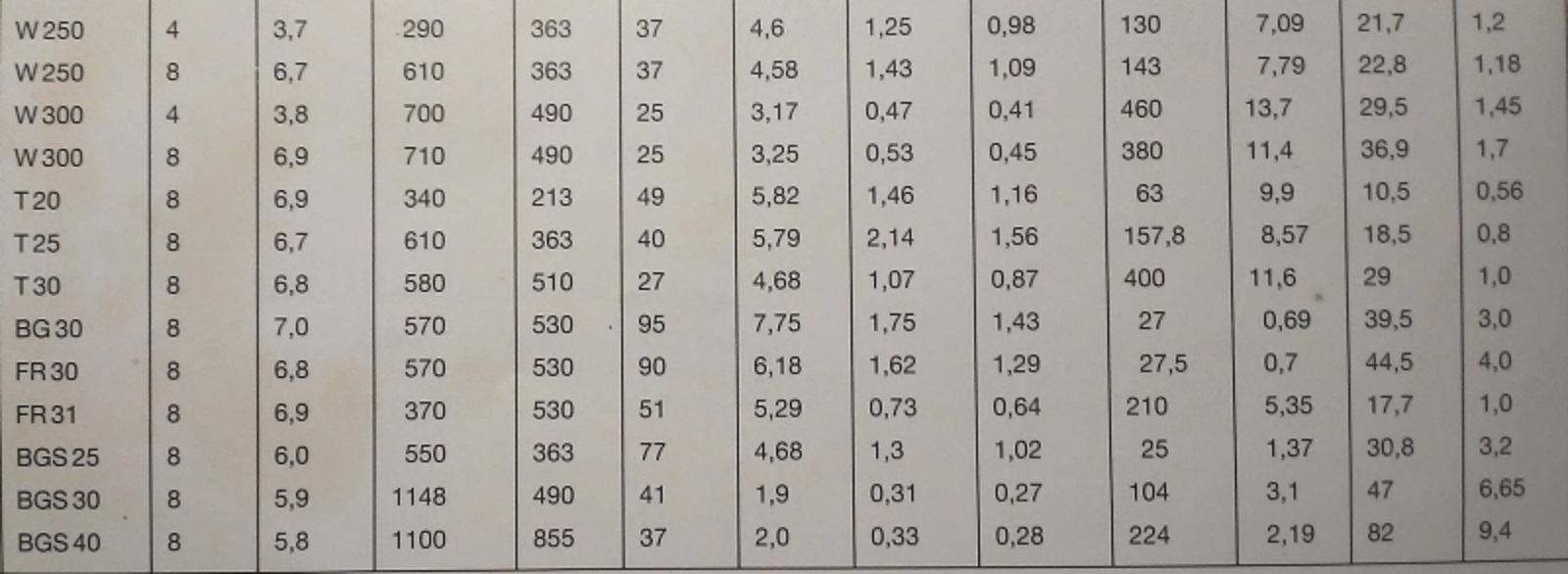

    mal eine ganz blöde Frage:
    Lässt sich ein früh abfallender Frequenzgang eines Lautsprecherchassis über die Gehäusefunktion ausgleichen/anheben?
    Beispiel
    Visaton FR 31 fällt ab 150 Hz mit 4 - 6 dB/ Oktave im Schalldruck ab.
    Simulation im (eigentlich zu kleinen) BR Gehäuse mit ca. 110 Liter Volumen ergibt (aufgrund des hohen Qts von 0,64) eine Überhöhung ab 150 Hz von knapp 6 dB
    Es wird ja bei Simulation ein linearer Fg eines Chassis vorausgesetzt.
    Ich lasse jetzt mal die BR Abstimmung außen vor, weil sie nur marginal das Ergebnis der Simulation beeinflusst.
    Es geht mir nur um die grundsätzliche Möglichkeit .....

    kurz:
    ja, lässt sich.
    (meiner Meinung nach)
    länger:
    aber: durch Erhöhung der Einbauresonanz fällt der FG dafür unterhalb der Einbauresonanz stärker ab; du nimmst dem Lautsprecher also Tiefgang.
    Das Luftvolumen in einer geschlossenen Box wirkt wie eine Feder auf das Chassis
    Wenn du jetzt das Luftvolumen verkleinerst, erhöhst du die 'Federkraft' die das Chassis in Ausgangslage zurück bringt.
    Das hat natürlich Auswirkungen auf den gesamten Sound.
    Mein Gefühl sagt mir, dass der FR31 nicht gerade für kleine Volumen geeignet ist.
    Wie willst du denn den FR31 nutze? als Breitband oder als FAST ?
    Als FAST könnte es vielleicht funktionieren.
