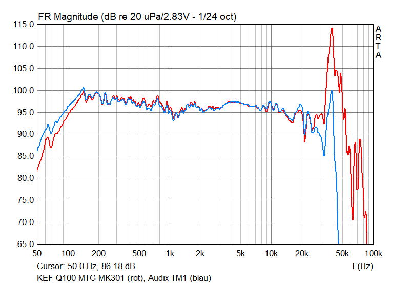

    Hallo Jörn,
    das dürfte keine Frage der Software sein, sondern eher der Hardware (Soundcard, Mikrofon, Messverstärker)
Hits:	1080
Größe:	42,0 KB
    Heinrich
    3.200
    Yep, das ist in REW wie auch in ARTA abhängig von der verwendeten Hardware und u.a. halt auch der damit höchst möglichen Samplingrequenz.

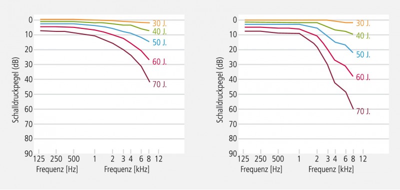

    Statistisch sind die meisten hier im Forum bereits ab 6 kHz recht taub.
Hits:	1144
Größe:	48,2 KB
    (links für Frauen, rechts für Männer)
    https://www.deutsche-apotheker-zeitu...oeren-im-alter

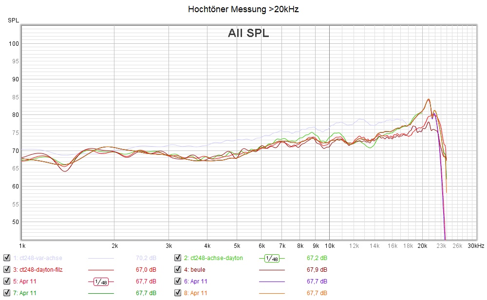

    am Wochenende hab ich es mal ausprobiert.
    Samplingrate hoch (96kHz) und bis 40kHz "eingestellt".
Hits:	1062
Größe:	188,0 KB
    Da liegen jetzt Messungen des Hochtöners (Dayton NHP25Ti )
    mit verschiedenen Einstellungen (48 / 96kHz) übereinander (und verschiedene Arbeitsschritte/Exemplare).
    Was bei allen gleich ist: ab ca. 22kHz kommt da nix mehr.
    Umic-1 an HP 450G3
    Die HT-Reso "ganz oben" kann man sehen. o.k. Hat sehr viel Ähnlichkeit mit der Timmermanns-Messung - die allerdings bis 40Khz geht.
    Mehr als 22kHz ist wohl mit diesem Setup nicht drin.
    O.k. reicht - alles andere wäre für mich zu viel Aufriss.
    Danke für den Input.
    Geändert von Joern (12.04.2021 um 11:07 Uhr)
    Jörn
    3.200
    Die Samplingrate wird bei 48 kHz gelegen haben. Nach Nyquist geht die Messung dann bis maximal 24 kHz. Da endet sie ja auch in deinem Screenshot. Herr Timmermann wird wohl mit 96 kHz Samplingrate hantieren, vermute ich.
    *edit*:
    Ich habe mal im Datenblatt des UMIK-1 nachgesehen. Demnach arbeitet das darin eingebaute Audio-Interface mit 24 Bit / 48 kHz.

    ja - und der "frequenzy response 20 Hz - 20 kHz +/- 1dB"
    das ist dann wohl so ....
