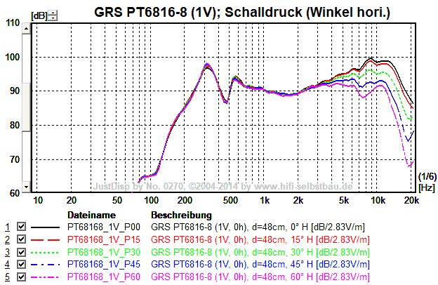

    Wir haben den PT-6816-8 getestet, der weder dem NEO-8 noch dem NEO-10 von B&G entspricht. Unser Fazit:
    Der GRS PT6816 schlägt sich in unserer Folterkammer ziemlich gut: Frequenzgang (nach Entzerrung), Zerfallspektrum, Klirrfaktor und Pegellinearität zeigen gute bis sehr gute Werte. Der Wirkungsgrad liegt mit 89 dB/2.83V/m (nach Entzerrung) recht hoch - allerdings wurde das Chassis nicht als Dipol verbaut, sondern im Podest gemessen.
    Bei hohen Schalldruckpegeln und tiefen Trennfrequenzen kommt das Chassis bei Sinusanregung oberhalb von 95 dB an seine mechanischen Grenzen. Bei impulshaltiger Anregung (wie beim Test der Pegellinearität) sind aber auch Spitzenpegel bis zu 106 dB möglich. Der GRS PT6816-8 ist trotzdem eher nichts für dauerlaute Party-Lautsprecher oder Hardrock-Fans, sondern mehr was für nur kurzfristig laute, impulsreiche Musik.
    Der Frequenzgang reicht nach Entzerrung "nur" bis 15 kHz, bei 20 kHz fehlen auf Achse schon 7 dB. Musikalisch passiert da oben aber nicht mehr viel (s. Musik vergleichen mit dem WaveAnalyzer), und so hohe Töne sind ohnehin nur bei relativ hohen Pegeln hörbar und liegen ansonsten meistens unterhalb der Hörschwelle.
    Wer es lauter haben will sollte 2 Chassis als Mitteltöner nehmen und dazwischen den GRS PT2522 platzieren, der Dank 4 Ohm einen Spannungswirkungsgrad von 95 dB/2.83V/m haben soll und so mit dem "Doppelpack" mithalten kann ;-). Alternativ wäre auch ein 2.5-Wege-System denkbar, bei dem der zweite PT6816 den ersten nur unterhalb von 3 kHz unterstützt - wie gesagt, da ist der PT6816 eine große Spielwiese . . .
    Im Vergleich zum B&G Neo8 ergeben sich tendenziell bessere Werte, allerdings zu einem - zumindest aktuell - deutlich günstigeren Preis von 60 € statt 205 $.
    Die Fertigungstoleranz beider Chassis war sehr gut - aber 2 Chassis sind natürlich noch keine aussagefähige Stichprobe.
Hits:	452
Größe:	13,2 KB
    Speziell nach Beschaltung sieht der PT-6816-8 ab 800 Hz gut aus.

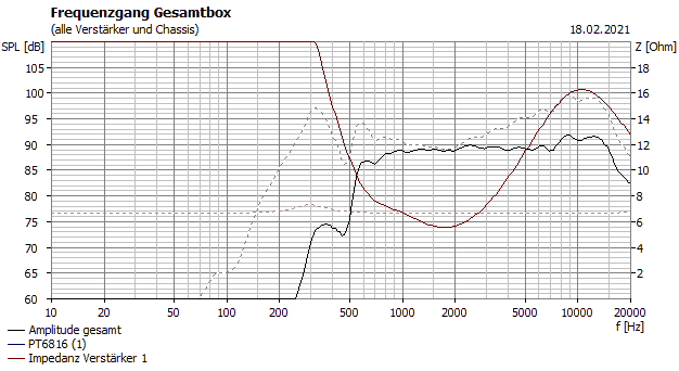

    Hier noch die Simulation des GRS nach der Beschaltung
Hits:	392
Größe:	6,0 KB

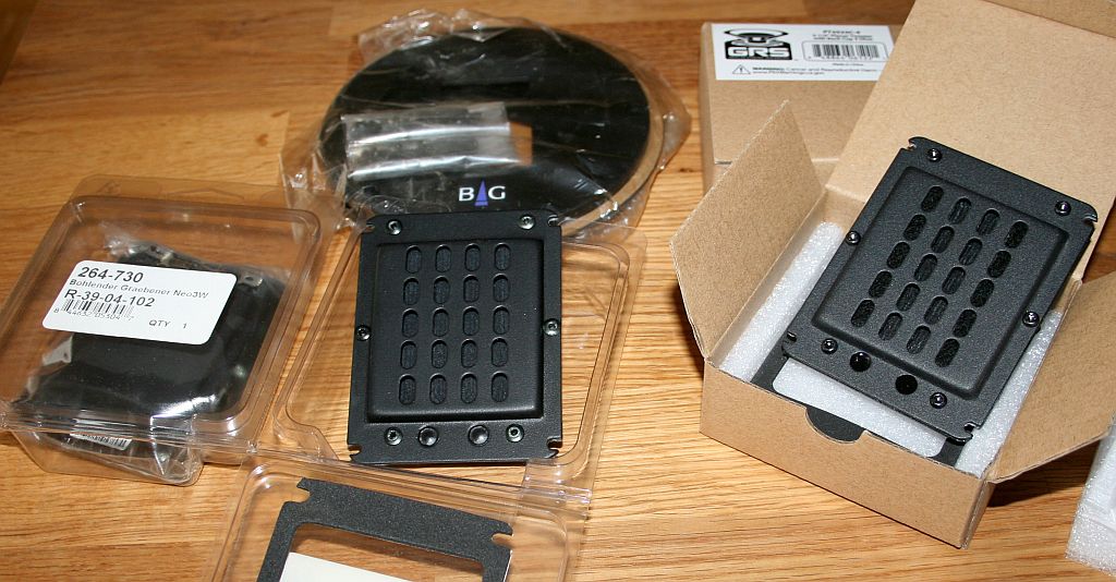

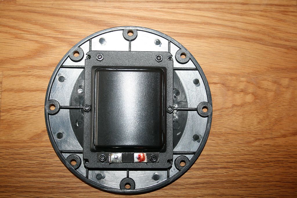

    ich mache jetzt gerade eine Messreihe mit 2x BG Neo3 und 2x GRS PT2522C-4.
    Die Hochtöner haben annähernd die gleichen Maße (GRS 1mm größer bei der ausgestellten Lochplatte).
    Da die GRS genau in die BG Frontplatte passen messe ich die 4 HT auch darin zum Vergleich, in einen Pappkarton geschraubt.
Hits:	380
Größe:	115,4 KB
    Meine Magnetostaten haben eine geschlossene "Rückplatte".

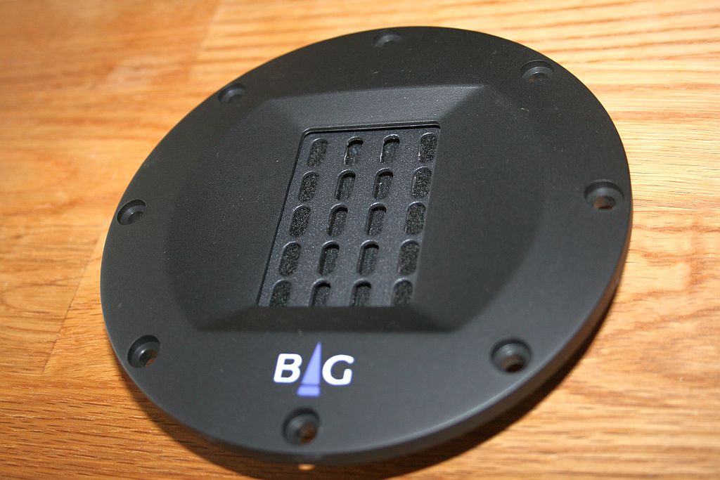

    Das ist auch die einzige Quelle, die ich gefunden habe, wo der Neo3 mit FP (versenkt) gemessen wurde.
    Meine FP ist etwas anders geformt als bei Zaph:
Name:	GRS Front mit FP Foto.jpg
Hits:	189
Größe:	99,1 KB
Name:	GRS Rückseitet mit FP Foto.jpg
Hits:	112
Größe:	178,9 KB
    Meine Messungen sind mit auf der SW aufgesetzter FP* - das macht eine Störung (Kanteneffekt) zwischen 6 - 7 Khz.

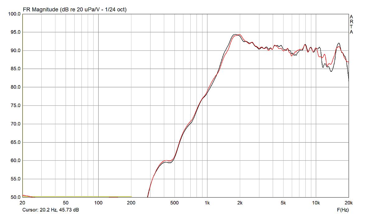

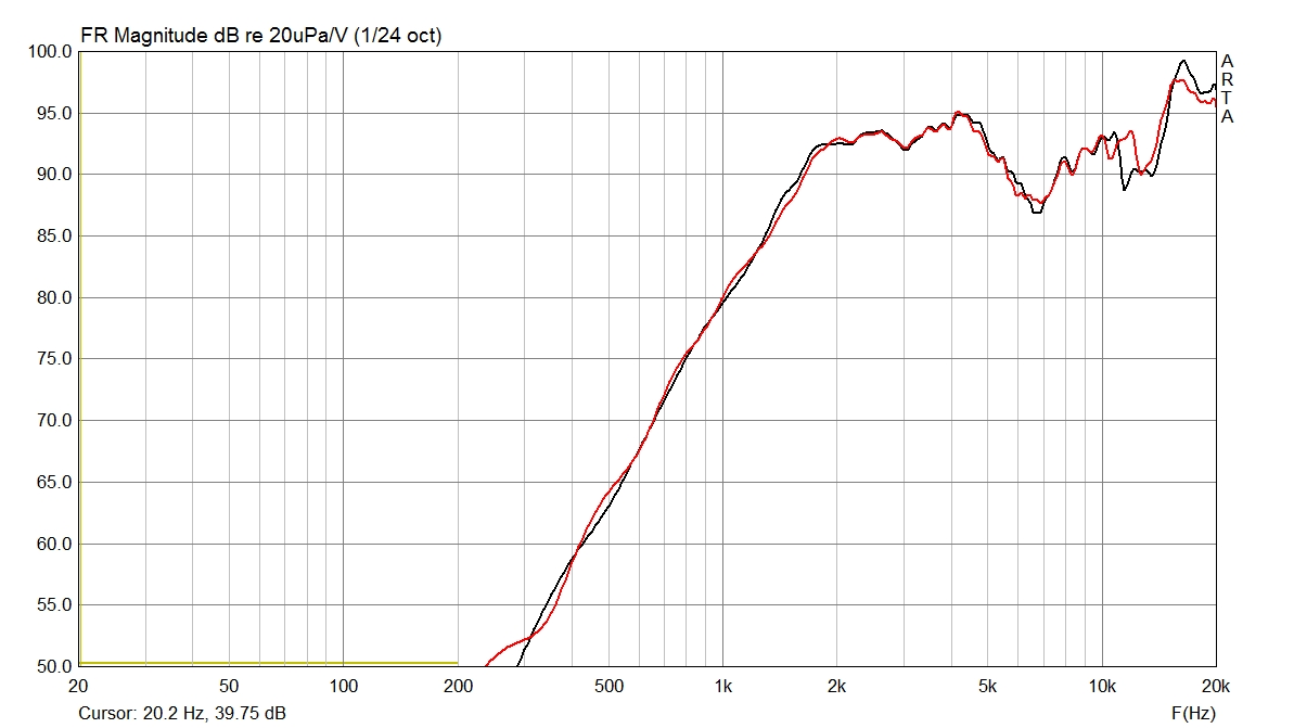

    Paargleichheit Neo3 Achse:
Name:	BG1 in Schallwand vs BG2 (schwarz) 0.jpg
Hits:	169
Größe:	141,5 KB

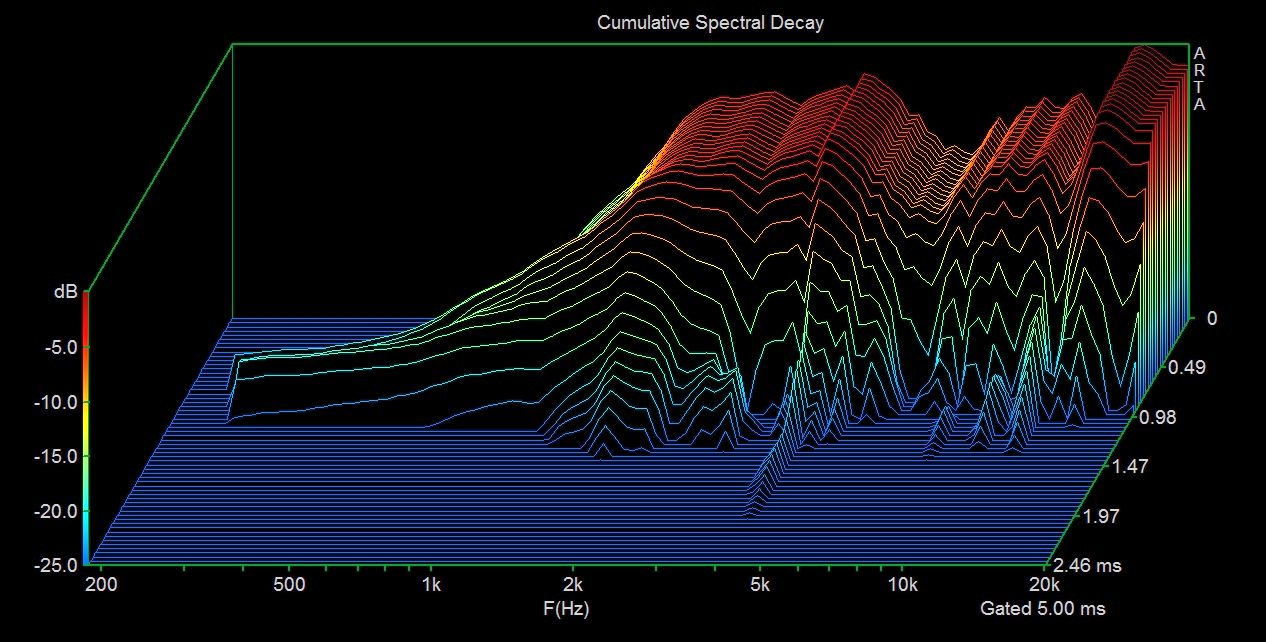

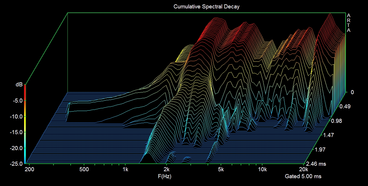

    Wasserfall:
Name:	BG1 in Schallwand Wasserfall 0.jpg
Hits:	243
Größe:	404,5 KB
    Unter 30 Grad sind diese Effekte mEn "weg".

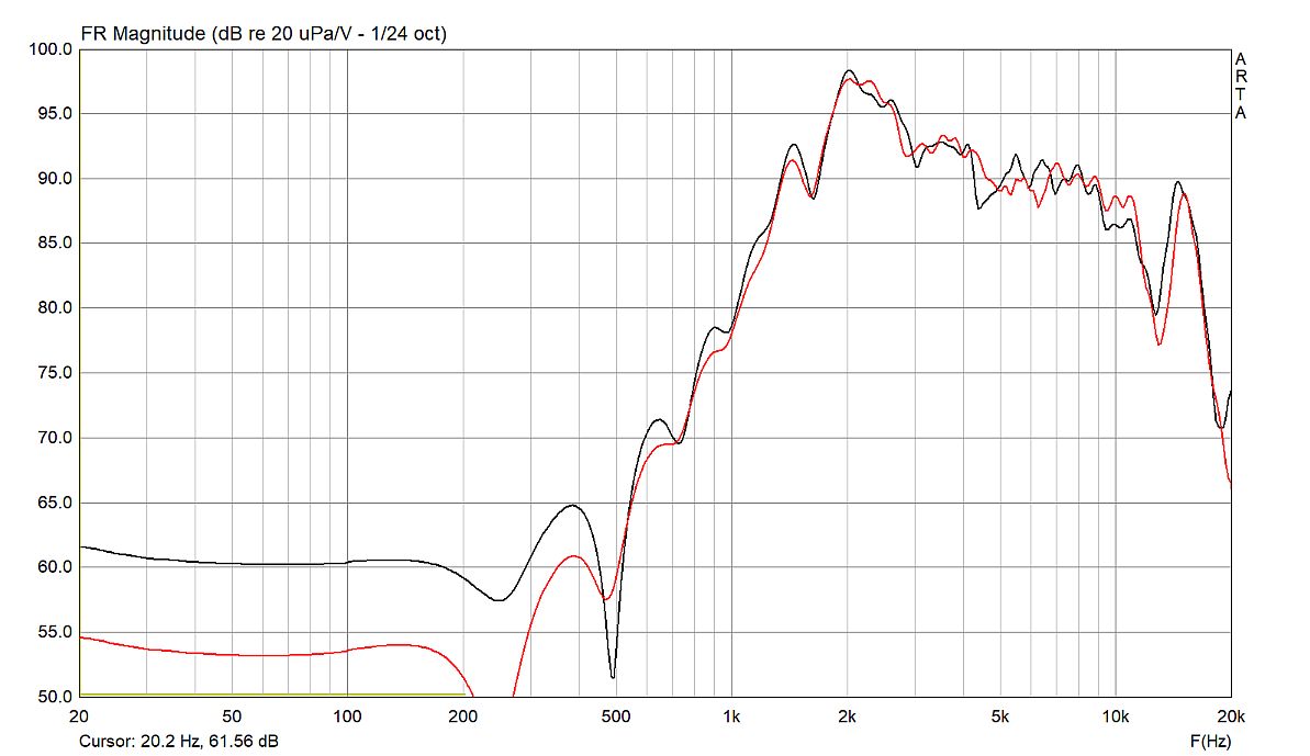

    Paargleichheit Neo3 30 Grad:
Name:	BG1 in Schallwand vs BG2 (schwarz) 30.jpg
Hits:	158
Größe:	78,2 KB
    Und das Gleiche mit dem GRS:
    Achse:
Name:	GRS1 in Schallwand vs GRS2 (schwarz) 0.jpg
Hits:	147
Größe:	129,4 KB
    Wasserfall:
Name:	GRS1 in Schallwand Wasserfall 0.jpg
Hits:	155
Größe:	139,9 KB
    30 Grad:
Name:	GRS1 in Schallwand vs GRS2 (schwarz) 30.jpg
Hits:	159
Größe:	69,0 KB
    Ich habe leider keine Pegel Kalibrierung, aber sehr laut gemessen - dabei konnte ich die GRS nicht "schrotten".
    2 HT sind nun keine Menge die eine allgemein gültige Aussage zulassen......
    Bei meinen Modellen kommen die GRS insgesamt (messtechnisch) was Paargleicheit und Verhalten
    betrifft etwas besser weg als die Neo3.

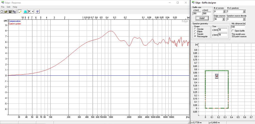

    * Die Simu der SW gibt diese Störung nicht her - daher meine Vermutung das die nicht eingefräste FP
    der Verursacher ist:
Name:	Simu Testschallwand.jpg
Hits:	166
Größe:	84,4 KB
