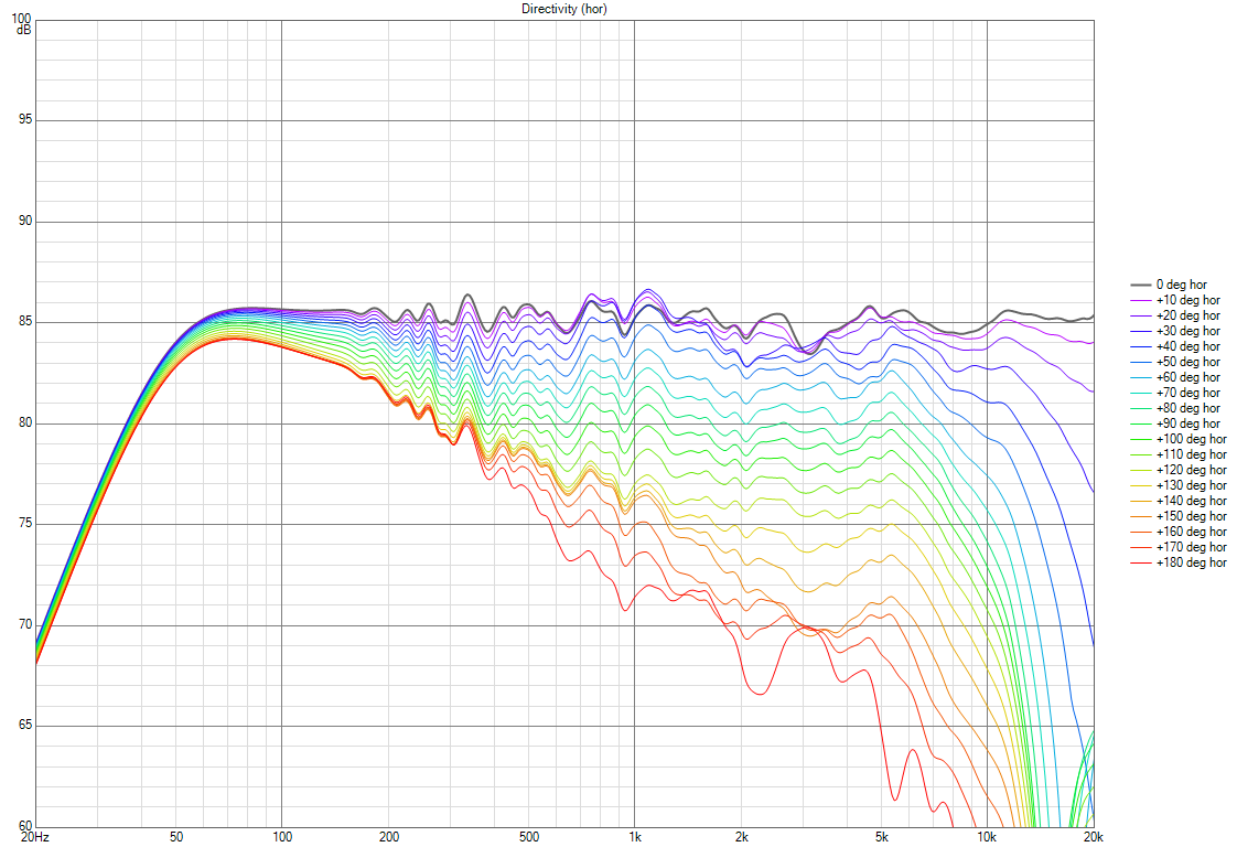

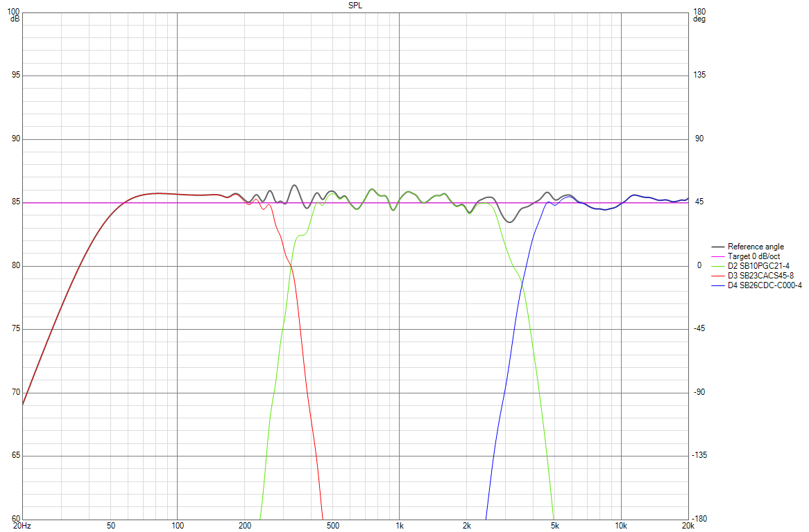

    Nachdem ich jetzt mit VituixCAD halbwegs umgehen kann, habe ich mal ein Projekt simuliert, was ich auch ganz spannend finde.
    Eine Box, wie die klassischen Neumann Monitor-Boxen. Komplett mit SB-Acoustic Chassis, die ich einfach mag. Maße sind die gleichen, wie beim Original. Chassis sind diese:
    https://sbacoustics.co.id/wp-content...23CACS45-8.pdf
    https://sbacoustics.co.id/wp-content...B10PGC21-4.pdf
    https://sbacoustics.co.id/wp-content...CDC-C000-4.pdf
    Simuliert sich so:
    Die Filter sind diese:

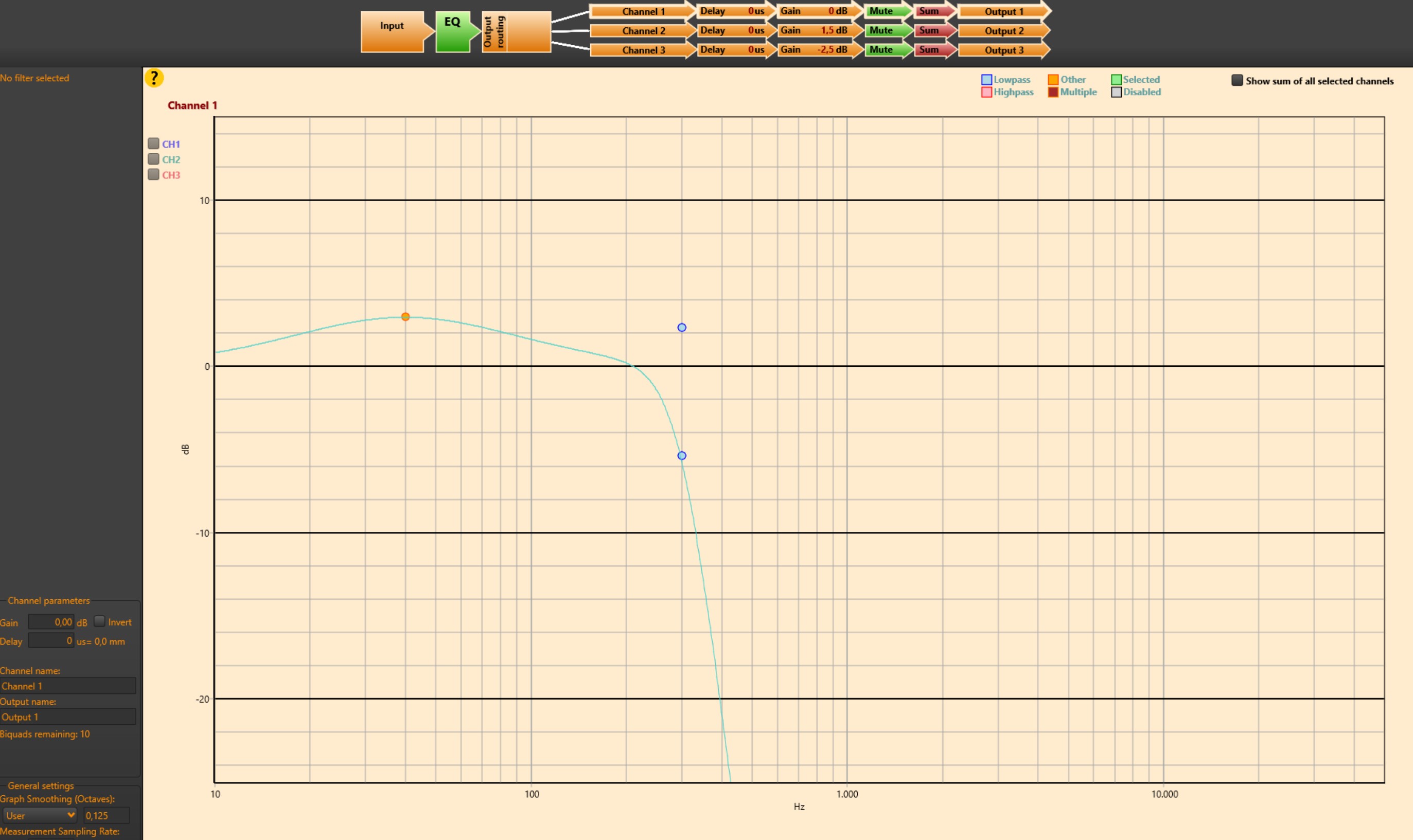

    Dann habe ich mir mal die Software von Hypex heruntergeladen. Ging ziemlich einfach, die Filter zu übertragen:
    Könnte man alles noch feintunen, aber sieht für mich so aus, als sollte es nicht so schwer sein über diese Wege zumindest schon einmal einzusteigen. Ich denke weiter drüber nach, was es werden soll. Diese Variante kam bei meiner Frau jedenfall nicht so gut an, weil die Boxen dann ja aussehen würden, als wären sie umgefallen. Stimmt schon irgendwie...

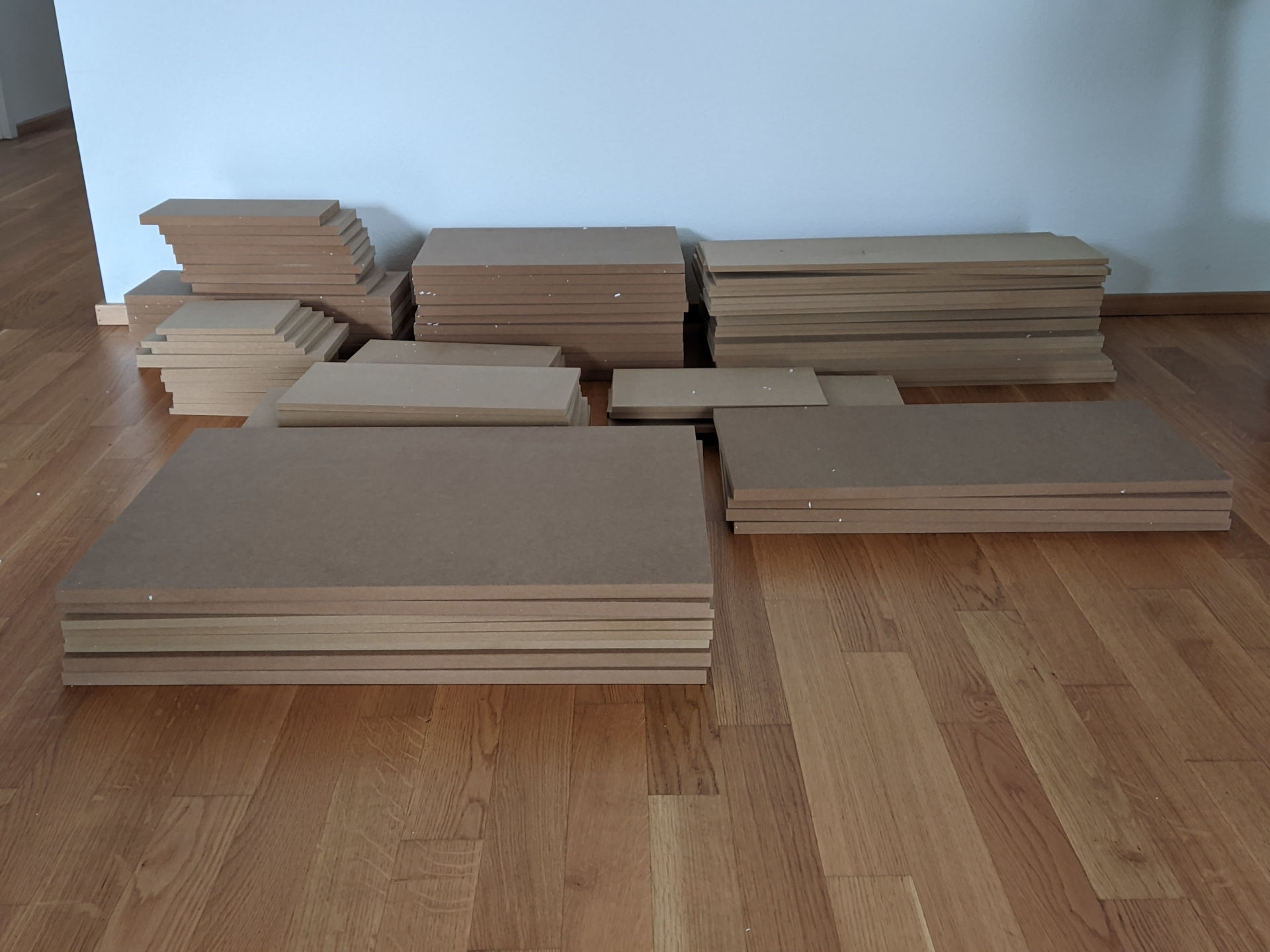

    Sodele, ich habe mal weiter in Sketchup das Design gebastelt.
    Das finale Design umfasst 92 Teile MDF.
    Die benötigten Zuschnitte habe ich mal in einen Online-Rechner eingegeben: expresszuschnitt.de Unterm Strich inkl. Versand ca. 450 € für knapp über 100Kg MDF
    Wo habt ihr denn schon bestellt und welche Erfahrungen habt ihr mit dem Bestellen von Zuschnitten gemacht?
    Ich habe in der Vergangenheit bei Baumärkten sehr unterschiedliche Erfahrungen gemacht und würde so einen Großauftrag da nicht hingeben. Bei Schreinern bin ich häufiger abgewiesen worden, teilweise auch auf eine weniger kundenfreundliche Art. Ich bin geneigt, online zu bestellen.
    Welche online-Schreiner nutzt ihr denn?

    Habe bei DaBenMo geordert und die waren sehr schnell. Macht alles einen guten Eindruck. Danke für die Empfehlung!

    Genau! Aber ich habe etwas Holz in Reserve bestellt, weil ich mich mit Säge und Fräse so oft vertue....
    Eigentlich wird es aber tatsächlich der oben gezeichnete Focal Klon. Das viele Holz ist für die Rundungen, die ich aus geschichteten MDF Brettern hobeln und schleifen will. Sobald es stabil mehr als 0°C hat, kann ich auf dem Balkon anfangen mit dem Sägen....
