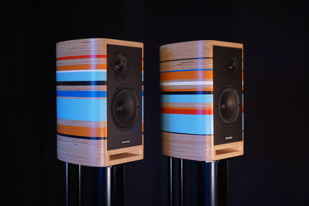

    Standard wie nennt man nochmal das Schichtholz -- "MPX in anderer Richtung"?
    Irgendwo im Forum hatte jemand mal einen noch eher neuen, weniger bekannten Plattenwerkstoff benannt. Das war im Grunde wie eine MPX-Platte, aber die Schichten laufen in die andere Richtung. Man müsste z. B. so einen LS hin bekommen, ohne Kiloweise MDF aufeinander leimen und wegfräsen zu müssen, siehe https://www.textone.co.nz/art-speakers/

    meintest du das baubuche-paneel?

    Obwohl die von dir gezeigten Lautsprecher kein Buche Panel sind sondern einfach Multiplley Birke Lagen die übereinander gestackt sind. Kann man auch machen ist nur aufwändig und kostet ein wenig mehr, da man aus einem Brett nur den Rahmen und wenn, die Versteifung stehen lässt, weil der Rest weggefräst wird.
    Gruß Swany

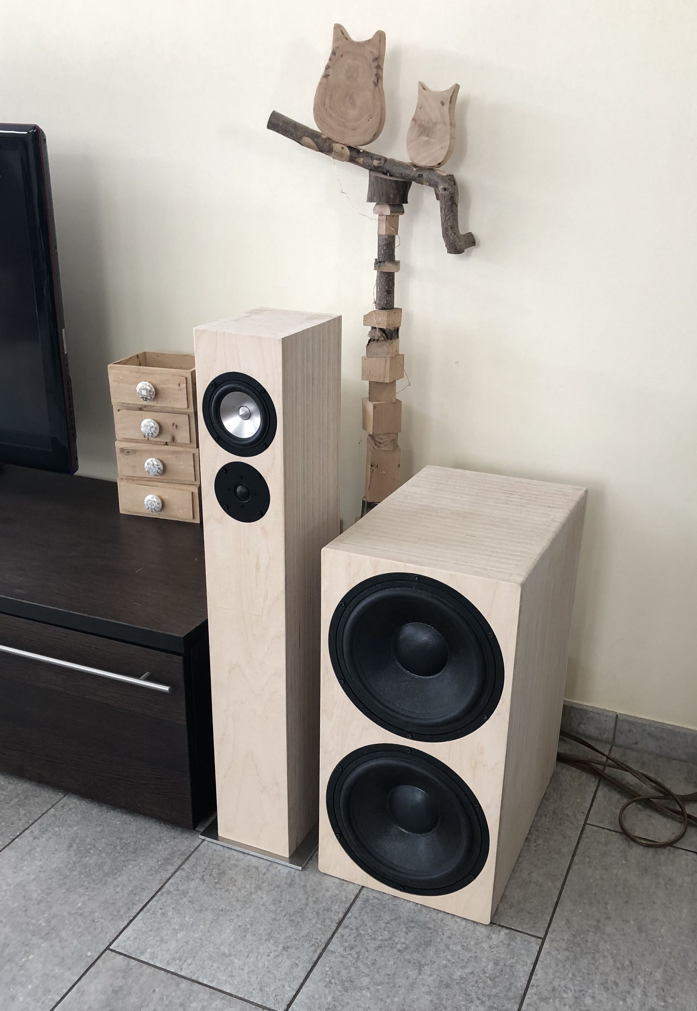

    das kann man sich doch wirklich noch selbst aus MPX-Resten machen. In drei Tagen ist so eine Box fertig, einen Tag mehr Arbeit zum Herstellen der benötigten Scheibenbretter. Bild 1, dann mit Bandschleifer 40er oder 60er Papier, und alles plan und winklig schleifen. und der Rest geht wie eine normale Box.
    (die Boxen werden nochmals endverschliffen und dann beschichtet)

    verstehe ich durchaus, mir waren die Kosten der fertigen Bretter viel zu hoch, bis ich mal anfing das selbst zu fertigen. Die Vorarbeit, sprich das Sägen für ein Boxenpaar dauert keine Stunde (ich nahm Bretter die sehr unansehnlich waren und die ich eh nicht mehr verwendet hätte, also Abfallholz), und das Zusammenleimen ebenfalls eine Stunde. Das Schleifen sind dann vielleicht nochmals eine bis zwei Stunden und der Rest ist identisch wenn man Zuschnitte bekommt. Somit ist die Mehrarbeit absolut überschaubar. Dies wollte ich damit sagen.
    Dein Satz ließt sich fast so, wie wenn das Hobby dir Arbeit macht, zumindest bei mir ist es so, dass die Zeit in der Werkstatt garnicht als Arbeit empfunden wird.
    sowieso, jetzt in der Coronazeit, mit Kurzarbeit, muss man ja irgendwie die Zeit überstehen. noch vor einem Jahr hätte ich sicher genau so gedacht, wie du.
