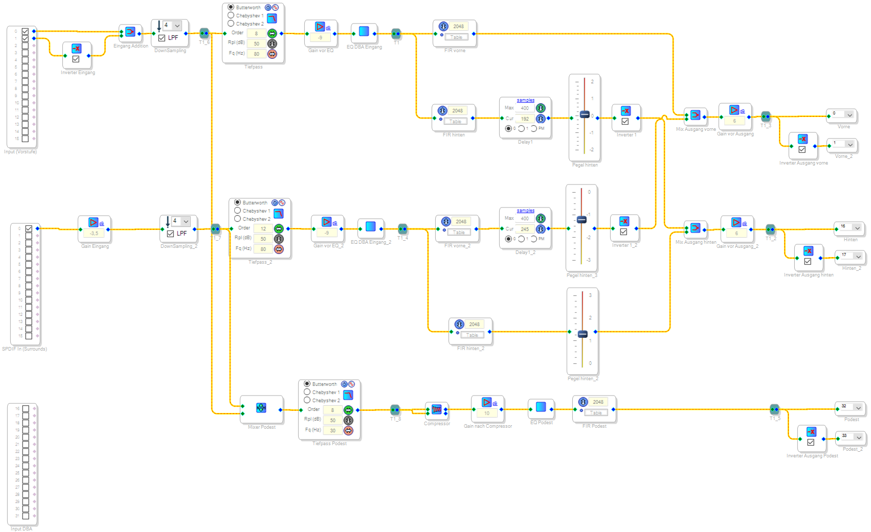

    In herkömmlichen Heimkinos mit DBA wird der gesamte Bass aller Satelliten auf das DBA umgeleitet. Das heißt, die Lokalisationsrichtung des Basses ist immer vorne, auch wenn es der Bass der Surrounds ist.
    Ich habe meinen DSP nun so konfiguriert, dass ein zweites DBA entsteht, das hinten feuert und vorne auslöscht. Und das bekommt nur den Bass der Surrounds. Dadurch wird die Lokalisationsrichtung massiv verbessert. In einem frei konfigurierbaren DSP wie den ADAUs ist das kein Problem. Am Ende werden die Signale für die Subwoofergitter einfach summiert und fertig.
    Das klingt sehr interessant!
    Ich wollte ohnehin den Wondom-DSP mit dem ADAU1701 verwenden, der gerade die Schreibtischbeschallung beweicht - damit sind solche verrückten Sachen tatsächlich kein Problem
    Könnte z.B. so aussehen:Klicke auf die Grafik für eine größere Ansicht
Hits:	409
Größe:	39,6 KB
    Input 0 wäre dann der Input von den Front-Kanälen und Input 1 der Input der Surroundkanäle.
    Output 0 entsprechend das vordere Array und Output 1 das rückwärtige.
    Ansonsten muss man nur noch das Bass-Signal der Surrounds organisieren und schauen, dass das nicht zusätzlich im restlichen Bass-Signal auftaucht.
    @Nils:
    Wie hast du das gelöst?
    Hast du eine Vorstufe, die das kann, oder hast du das Bass-Management komplett in DSPs ausgelagert?
    Ansonsten werde ich mir den Effekt auf jeden Fall auch mal durch simples Umstöpseln anhören
    Bei mir ist das ein wenig Kraut und Rüben.
    Ich lasse die Vorstufe das Bassmanagement für die drei Frontlautsprecher übernehmen. Das Summensignal inklusive LFE bekommt dann das vordere DBA.
    Für die Surrounds mache ich das Bassmanagement selbst im DSP. Die Surrounds haben ein eigens ADAU für die Phasenentzerrung. Von dort gehe ich per S/PDIF in das ADAU der Subwoofer und erzeuge mit dem Summensignal der Surrounds das zweite DBA. Die Signale für die Tieftongitter werden dann direkt dort summiert und an die Endstufe ausgegeben.
    Ach ja, den Kanal für das direkt angetriebene Podest (Shaker) erzeugt der ADAU auch gleich mit. Das sieht dann letztendlich so aus:
Hits:	85
Größe:	185,5 KB
