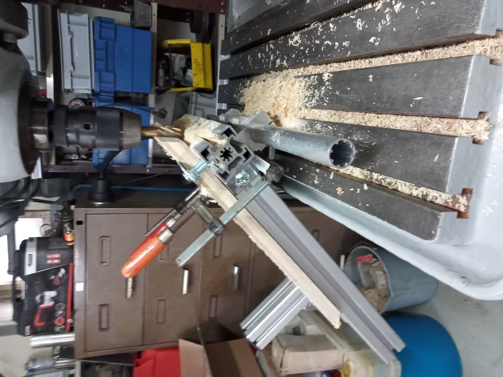

    Hy zusammen,
    bevor es weiter ging habe ich mir erst einmal ein paar Hilfswerkzeuge gebaut damit es einfacher wird.
Hits:	270
Größe:	201,0 KB
    Eine Zentrierhilfe/Führung für den Schlangenbohrer mit dem ich auf 600mm den Kabelkanal in die Rückwand gebohrt habe.
    Funktioniert bis 25mm Plattenstärke perfekt.
    Und damit ich auch Breiten die sonst nicht auf die Fräsmaschine passen bearbeiten kann,eine Stufenlos Verstellbare aufnahme für jeden Winkel.
    Gruß Zippo
