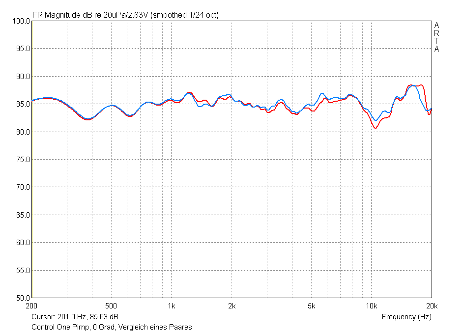

    1.366
    Warum? ...
    Die Spulen sind kleiner. So spart man etwas Geld.
    Außerdem scheint mir die Impedanz insgesamt höher auszufallen.
    Habe vor Jahren mal eine JBL Control One gepimpt.
    Da hat eine serielle Weiche prima gefunzt.
Hits:	341
Größe:	8,9 KB
    Finde gerade keine Winkelmessungen als PIC.
Name:	Control One Pimp_Vergleich_Ampl_L_R.png
Hits:	180
Größe:	14,0 KB
