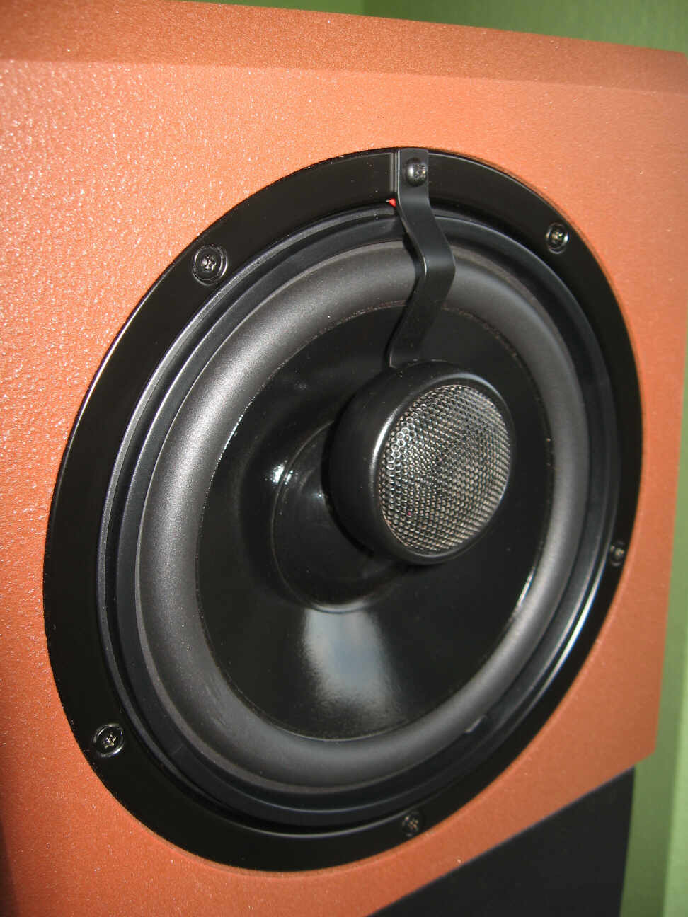

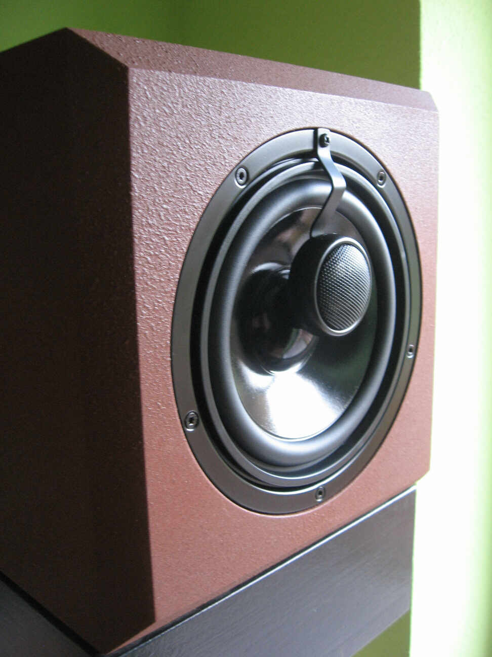

    Passt. Ich habe Noppenschaum 30mm an den Wänden und locker etwas Polywatte. Wichtig ist eine Fase innen an der Lautsprecheröffnung, notfalls mit der Raspel.
    Ein Tipp: Ich habe die Kabeldurchführung seeehhr vorsichtig von außen nach innen im senkrechten Teil des Korbes gebohrt:
Hits:	151
Größe:	118,8 KB
ID:	64936Klicke auf die Grafik für eine größere Ansicht
Hits:	158
Größe:	97,7 KB
