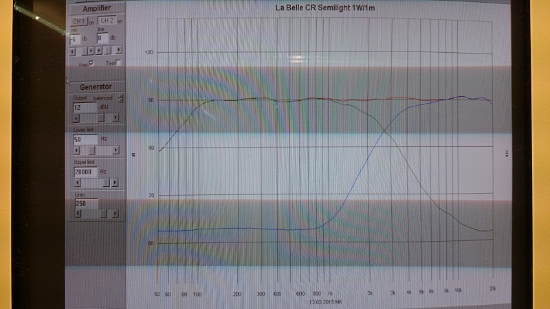

    Der BG ist obenrum irgendwie "nicht simulierbar". Der Entwickler der Visaton La Belle hat das mal an seiner La Belle CR semilight mit dem BG20 statt dem B200 schön aufgezeigt.
    - mit Weiche nach BoxSim:
Hits:	149
Größe:	48,2 KB
    - mit modifizierter Weiche:
Hits:	143
Größe:	140,4 KB
Hits:	152
Größe:	113,9 KB

    Das macht mich noch wuschiger...
    Ich hatte gemessene Daten importiert und die Simulation war immer sehr nah am gemessenen
    Also unbeschaltet gemessen und in Vituix importiert.
    Boxsim kam aber immer auf andere Werte
