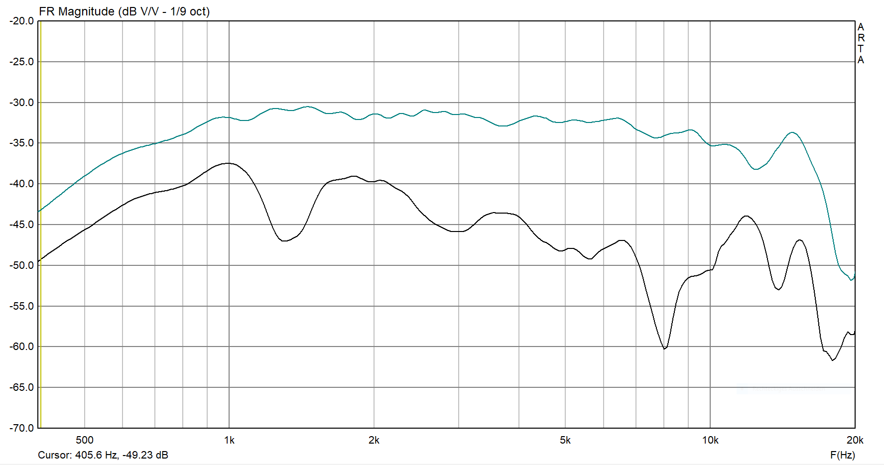

    Ich schau mir neben dem 30° auch den 150° FG an.... ( hier nur der HT "ohne Weiche"...)
Hits:	1760
Größe:	64,4 KB
ID:	59322 Klicke auf die Grafik für eine größere Ansicht
Hits:	638
Größe:	594,4 KB
