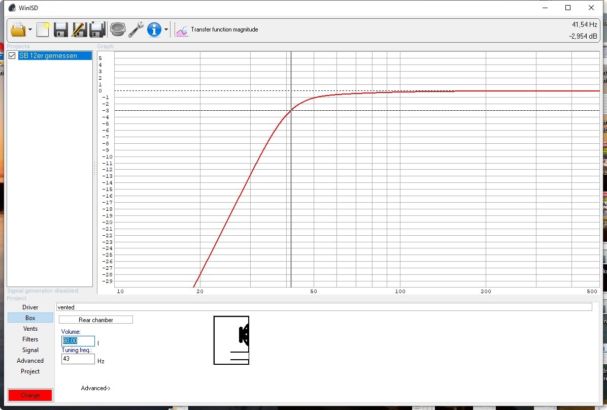

    Darauf beziehen sich auch die TSP von Catweasle! WinISD spuckt mir bei geschlossenen 80Litern 45 Hz aus. Das ist schon richtig cool.
    Dafür ist der Pegel natürlich nicht so hoch. Das Ding ist also in Summe sehr cool und passt hier abseits des Pegels klar in meinen Suchrahmen.

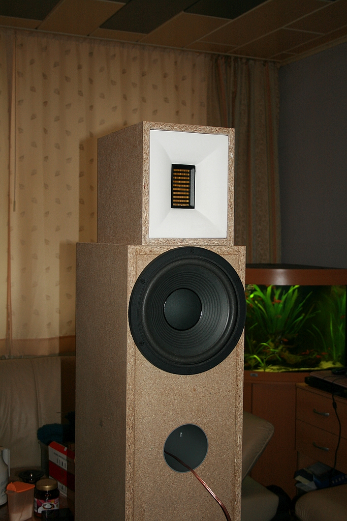

    Da wäre der Audax PR240M6, habe ich mit AMT am selbst entwickelten WG bei 1,9Khz getrennt.
    Anhang 59213
    Interessante Kombi.
    Klingt aber nur so gut wegen dem Original Häkelschwein und seinem Kumpel dem Häkelelephanten !!!

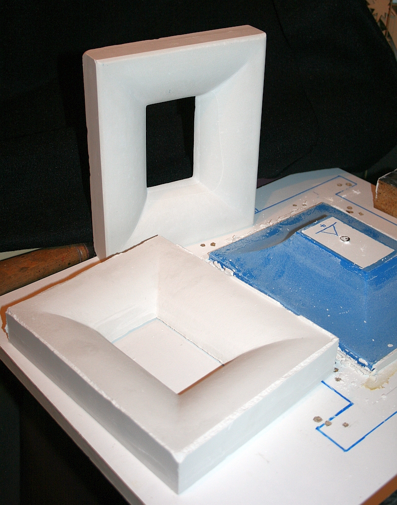

    mein Plan ist, die Kontur des WG300 einmal so zu skalieren, dass sie breiter als der 10“er und damit auch tiefer wird. Damit sollte der WG tiefer laden und noch etwas mehr bündeln, was noch besser zu einem 10“er passen sollte. Ab da würde ich dann die Kontur verändern und mich an Alternativen herantasten.

    Wenn es einen Thread zu dem Lautsprecher gibt dann gerne auch da.
    Gibt es nicht, die LS waren damals eine "Auftrags Arbeit" für einen guten Freund.
    Die Kontour habe ich vom P-Audio PCT-300 WG abgenommen und das hat auf Anhieb genau so funktioniert wie ich es haben wollte.
    Die damaligen WGs habe ich in weißem Beton gegossen, ein paar Probegüsse und die Formen habe ich noch liegen:

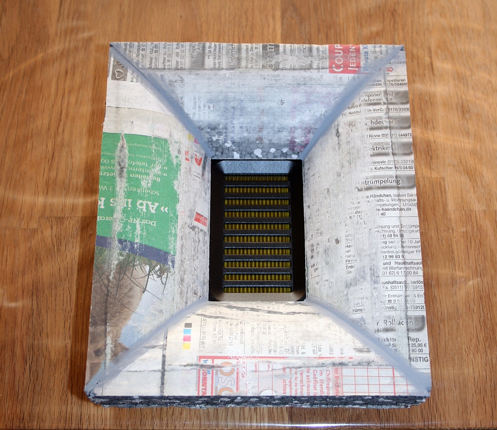

Hits:	150
Größe:	596,5 KB

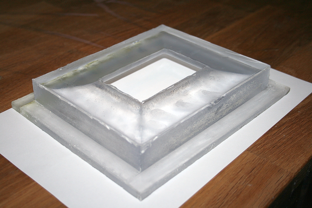

    Das Ganze ruht momentan.....wenn ich wieder etwas mehr Zeit habe geht es mit der Kunstharz Variante (mit integriertem Falz)
    irgendwann weiter.
Hits:	115
Größe:	499,4 KB

    Ich habe auch noch das Meßmuster (Beton WG im Spanplatten Rahmen) - wenn Du Interesse hast kann ich Dir das (wenn es wieder geht) zur K+T mitbringen.

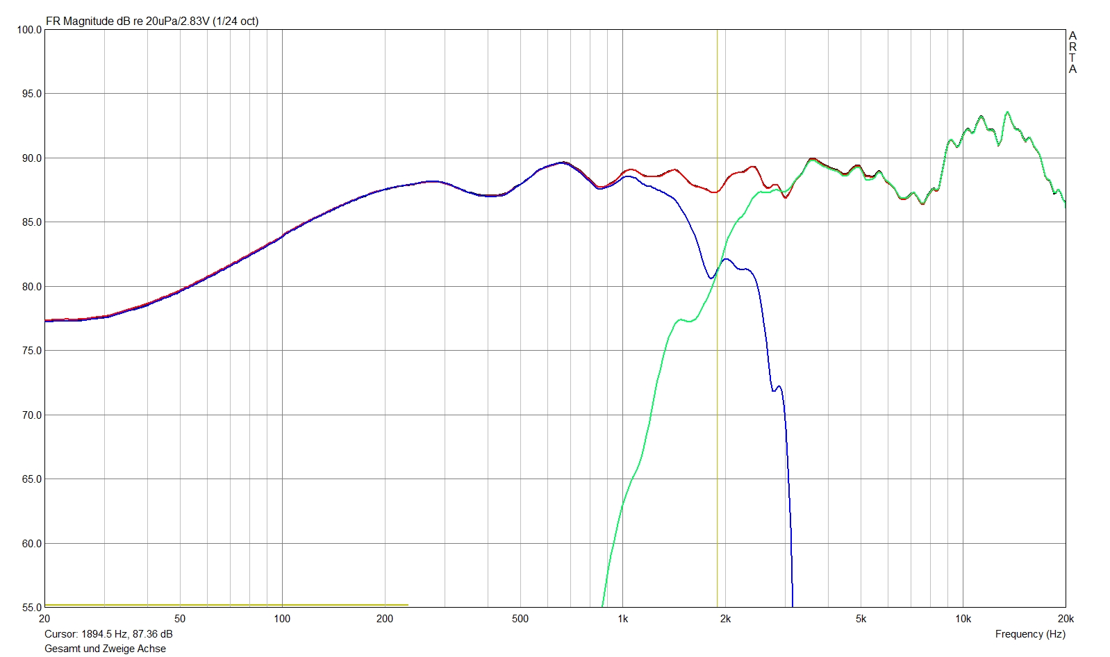

    Zum Audax hat das damals sehr gut gepasst.....leider habe ich keine Messdaten mehr...

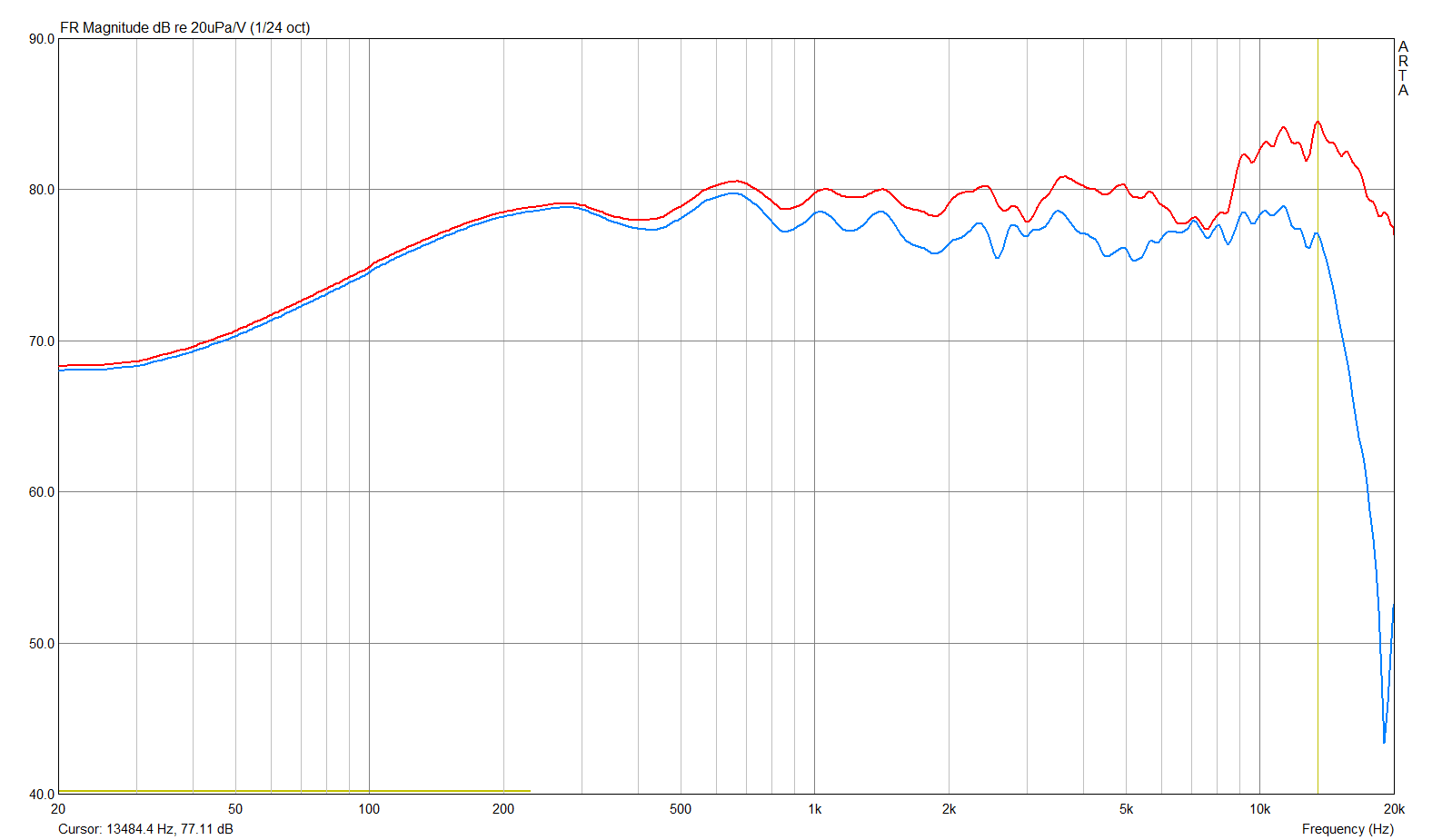

    Gesamt 0 und 30 Grad ( und noch ein paar Grafiken) habe ich noch, die lagen zum Glück bei meinem Filehoster:

    Und die passive Trennung:
Hits:	167
Größe:	190,0 KB

    Du hast es ziemlich drauf. Ich fänd's ja spannend zu erfahren wie du die Negativform hinbekommen hast. Ich rate mal: Zwei Mal die Kontur ausgeschnitten, Platte aufgebogen, Rahmen gebastelt und dann kopiert? Ich liege bestimmt wieder falsch.

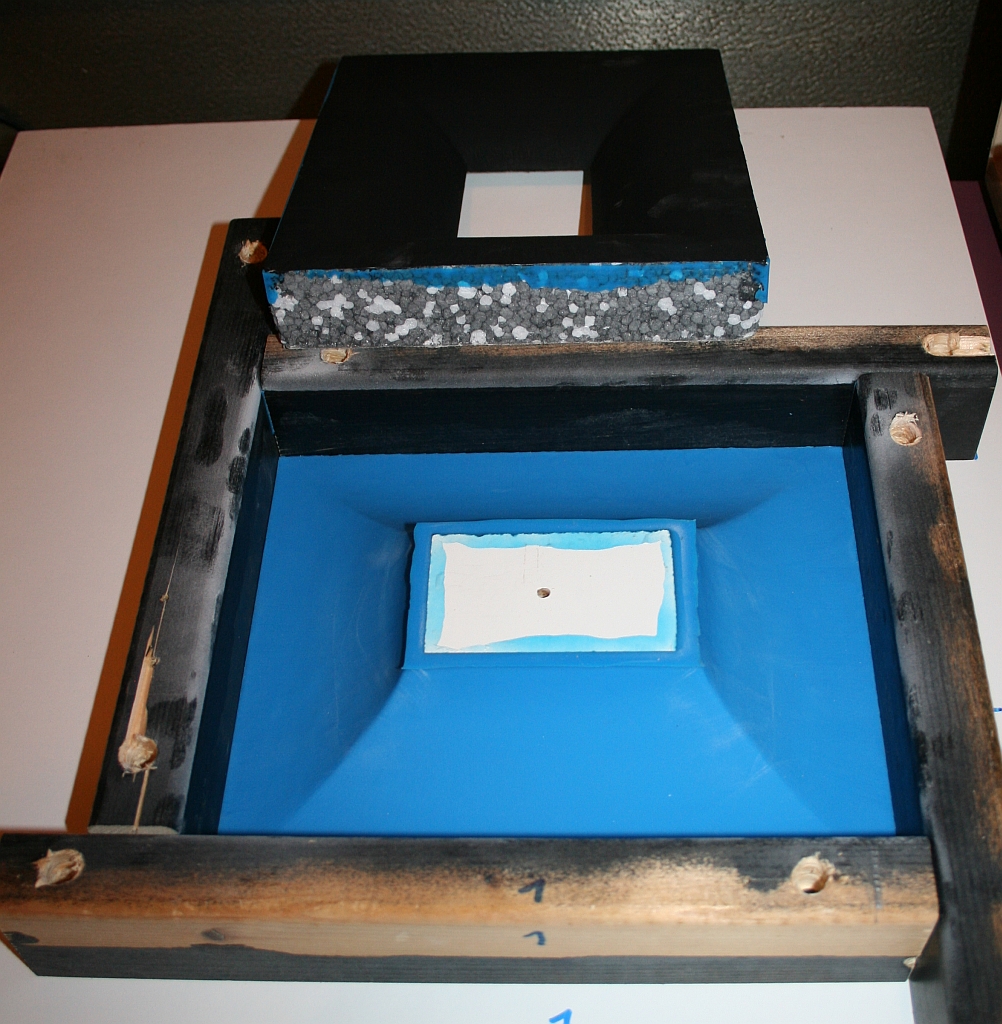

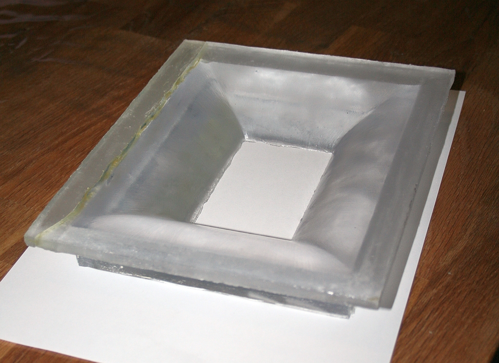

    Hallo Christian,
    Das ist nun schon ein paar Jahre her - ich versuche das mal zusammenzustoppeln.....
    Ein WG habe ich geopfert und in der Mitte durchgetrennt, dann konnte ich mir die Kontour auf einem
    dicken Stück MPX abzeichnen.
    Bei dem Stück MPX habe ich die "positive" Seite der Kontour ausgeschnitten / maschinell geschliffen und so
    ein "negatives" Profil erhalten.
    Aus mehreren MPX Teilen mit negativ Kontour ein "Schleifprofil" gebaut - hochwertiges Gewebe Schleifband in die Kontour eingeklebt.
    Mit diesem Schleifprofil habe ich Stränge aus Styropor geschliffen - diese Stränge dann mit Zeitungspapier kaschiert,
    45 Grad geschnitten, einen Rahmen gebaut und die Ecken mit Acryl verklebt / rundungen in den Ecken erzeugt.
Hits:	154
Größe:	753,0 KB
    Mit diesem Muster habe ich erste akustische Messungen gemacht.
    Dann auf einer Grundplatte mit mehrteiligem, entfernbarem Rahmen das Muster mit Gieß Silikon abgeformt.
    In die so entstandene Negativ Form konnte ich dann mit Beton gießen.
Hits:	134
Größe:	703,9 KB
    In der Mitte der Form sitzt ein "Klotz" aus 38mm Arbeitsplatte - das ist auch grob die Tiefe des WG.
    Anfangs war die Form noch "inkontinent" - da mußte ich mit diversen, nicht dauerhaften, Dichtmitteln experimentieren.
    Vaseline geht gut....
    Man muß den Rahmen zum ausformen des Gießlings abbauen....
    Beim späteren Acryl Kunstharz Guss war das richtige Trennmittel für die Form eine Herausforderung.
    Darum sieht man auf einem Bild in #31 auch eine Klebestelle am WG.
    Aber das ist eine andere Geschichte....
