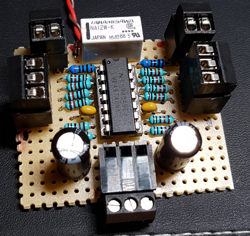

    Hi...

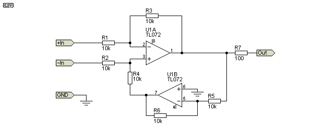

    Um noch einen Tipp für den Einen oder Anderen los zu werden...
    Nach dieser Schaltung von sound-au.com Klicke auf die Grafik für eine größere Ansicht
Hits:	127
Größe:	3,6 KB
ID:	60108hab ich mir diese netten Teilchen zusammen gedengelt Klicke auf die Grafik für eine größere Ansicht
Name:	Balanced to RCA.jpg
Hits:	177
Größe:	769,7 KB

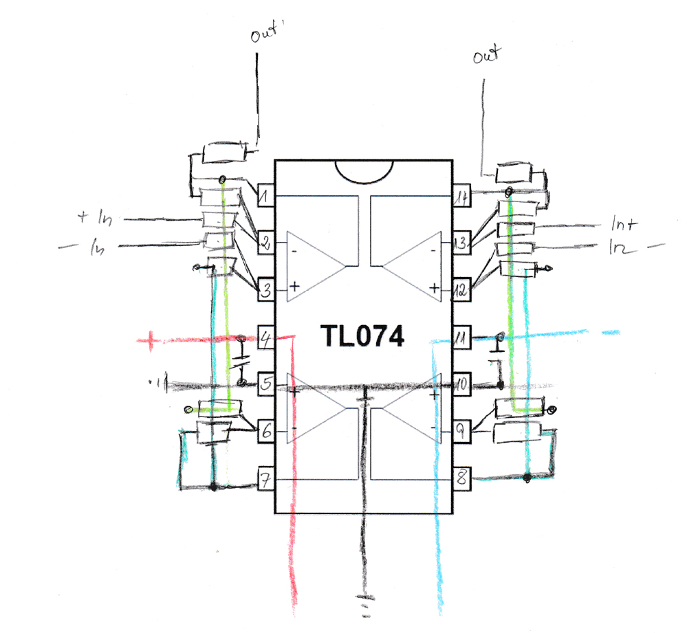

    Ich hab allerdings die TL074 ausprobiert. An +und - kamen nur noch X7R 100nf/50 Volt und zwei Pufferkondensatoren von 220 µF am Spannungseingang und ein Relais, später zeitgeseuert dazu. Mit KiCad komm ich noch nicht weiter und lohnt für diesen Fall eigentlich nicht.
    Hier mal umgezeichnet. Damit ist der Nachbau kein Problem Klicke auf die Grafik für eine größere Ansicht
Hits:	121
Größe:	298,6 KB
    Ich habe LME49740 eingesetzt. Klingen nen Tick besser als die TL074, sind aber kaum noch erhältlich. Ich hab mal welche nachgeordert bei EBAY, Adeleparts...funktionieren wie alte LME auch.
    Die TL074 funktionieren auch schon sehr gut...
    Eingangsimpedanz 2x10K und Ausgang hier momentan 100 Ohm...wird sich später mal im Betrieb zeigen, ob ich damit zurecht komme. Ich möchte von XLR auf Cinch um die Endstufen anzuschließen, die bei mir so lagern...
    Ob das nun besser ist als ein Adapter...kA....
    Vorteil wäre gar keine XLR Buchsen einbauen zu müssen...
