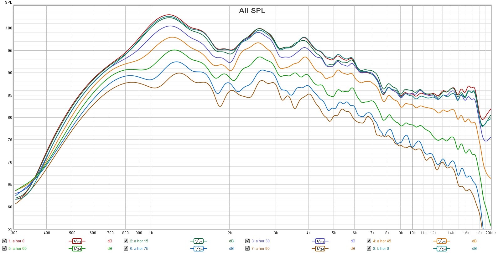

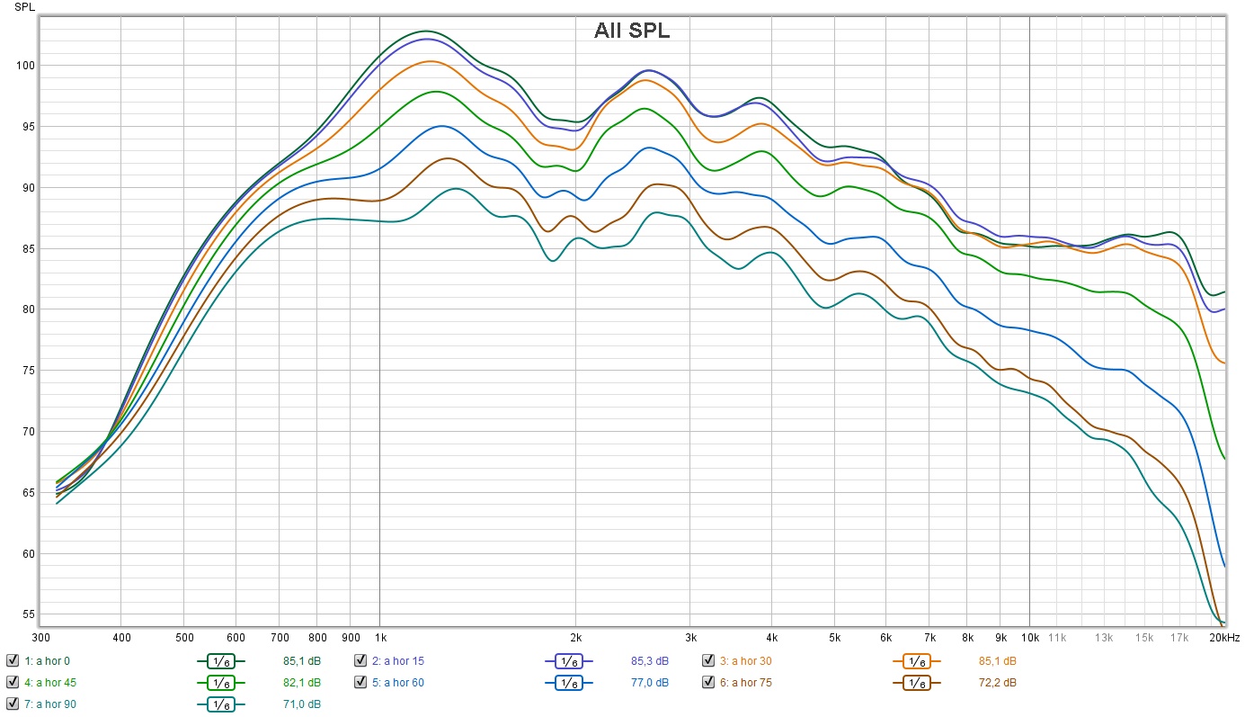

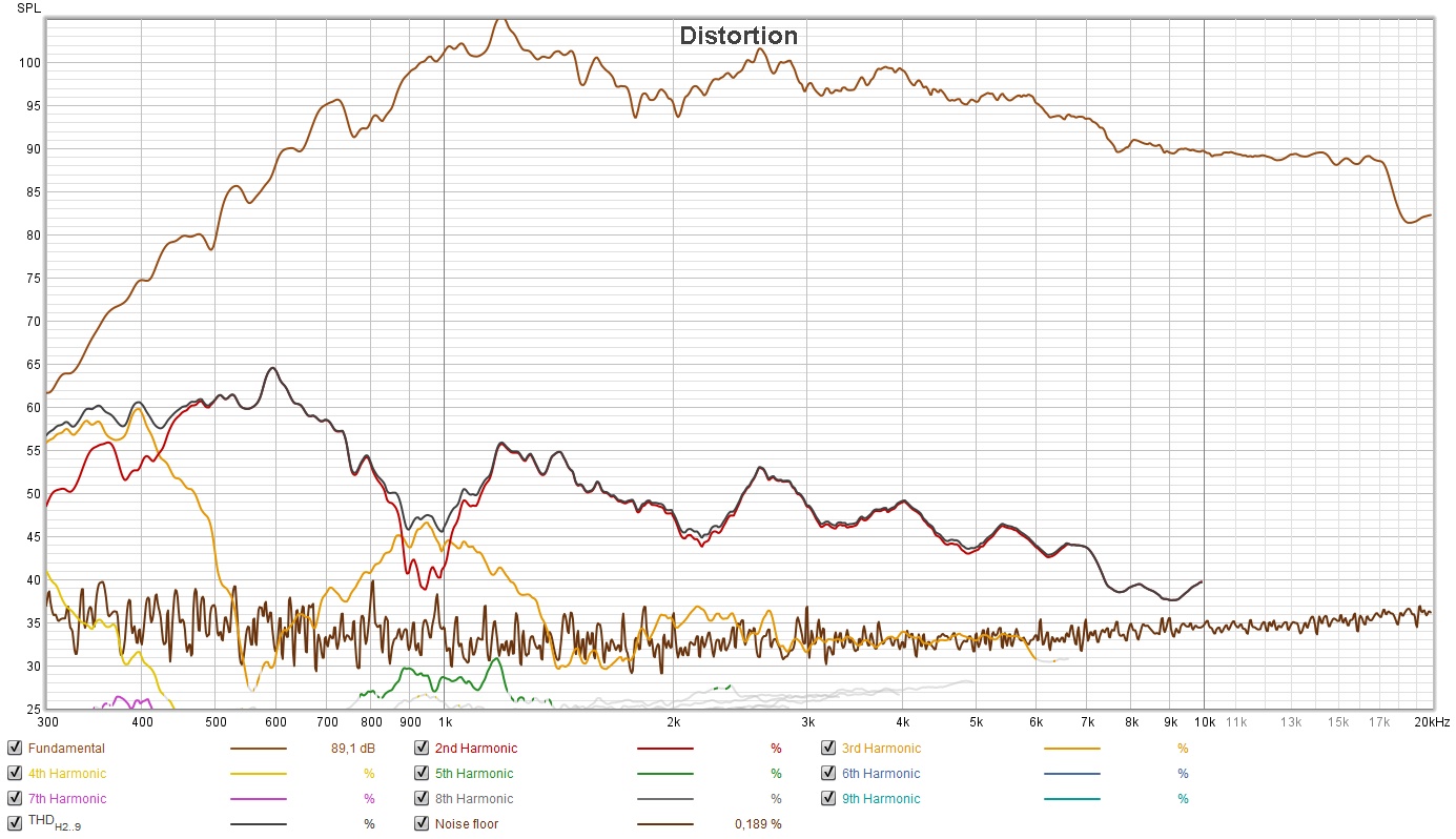

    nach Monaten habe ich es mal geschaft ein "Ohrenloses" Hörnchen zu verkleben und zu messen.
    Das nackte Horn auf einem kleinen Podest. Gemessen im Raum auf ca. halber Raumhöhe (bzw. 1,2m Bodenabstand). Messentfernung 1m. UMIK1 (HSB kalibriert) und Rotel RB951 als Endstufe. Fensterung 3,5ms.
    1. Peerless DFM-2535R00-08
    Freq. Klicke auf die Grafik für eine größere Ansicht
Hits:	38
Größe:	353,7 KB
ID:	63843 Freq. 1/24 Klicke auf die Grafik für eine größere Ansicht
Hits:	62
Größe:	366,2 KB
ID:	63795 Freq. 1/6 Klicke auf die Grafik für eine größere Ansicht
Hits:	37
Größe:	310,0 KB
ID:	63796 Klirr Klicke auf die Grafik für eine größere Ansicht
Hits:	50
Größe:	373,5 KB

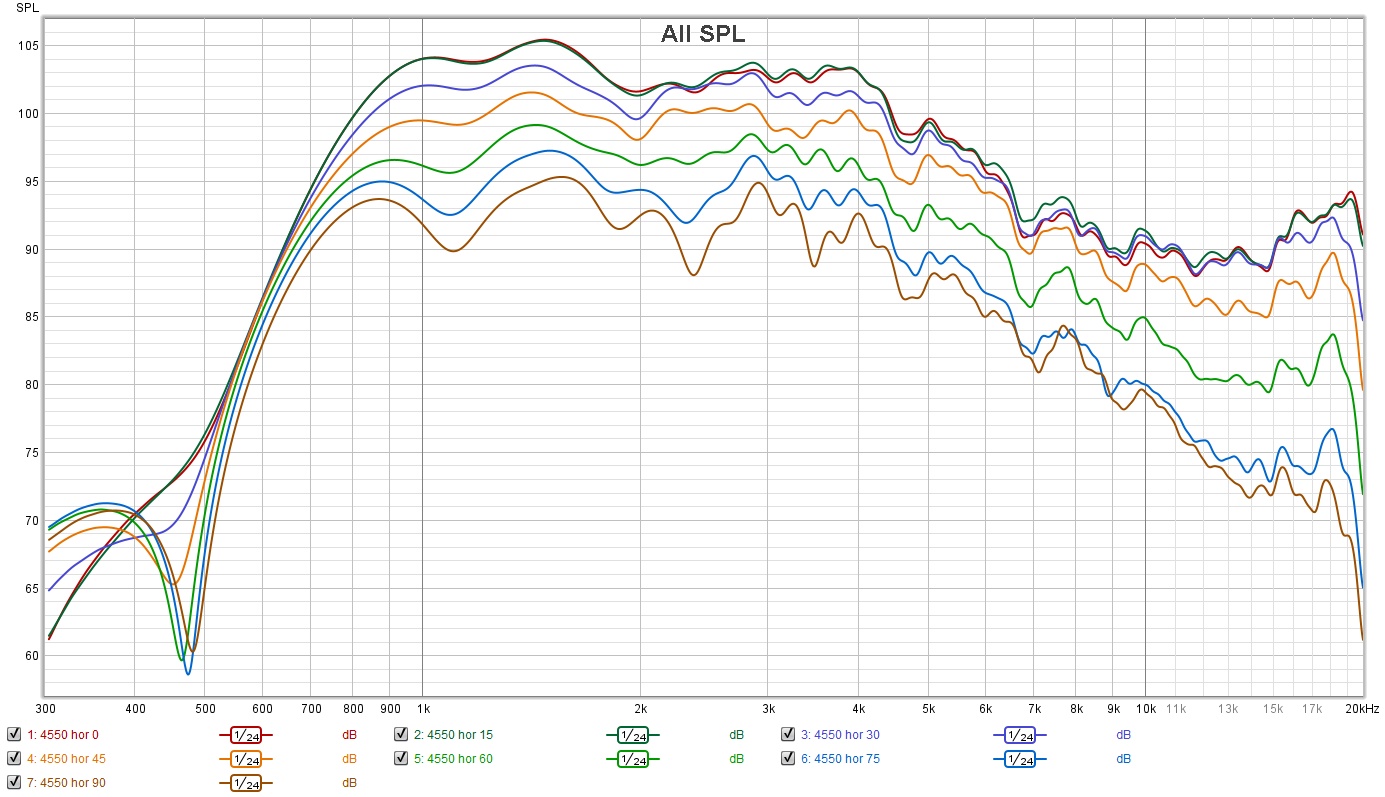

    2. BMS 4550
Hits:	44
Größe:	348,0 KB
ID:	63844 Freq. 1/24 Klicke auf die Grafik für eine größere Ansicht
Name:	BMS4550 2344 1m 3_5ms 1_24.jpg
Hits:	72
Größe:	321,3 KB
ID:	63798 Freq. 1/6 Klicke auf die Grafik für eine größere Ansicht
Name:	BMS4550 2344 1m 3_5ms 1_6.jpg
Hits:	56
Größe:	301,0 KB
ID:	63799 Klirr Klicke auf die Grafik für eine größere Ansicht
Name:	BMS4550 2344 1m 1_24 Klirr.jpg
Hits:	60
Größe:	368,1 KB
    Wenn möglich werde ich hier die nächsten Tage dann noch Messungen von einem JBL D220TI nachtragen. Auf einen Faital Pro HF108 warte ich auch noch (leider länger).

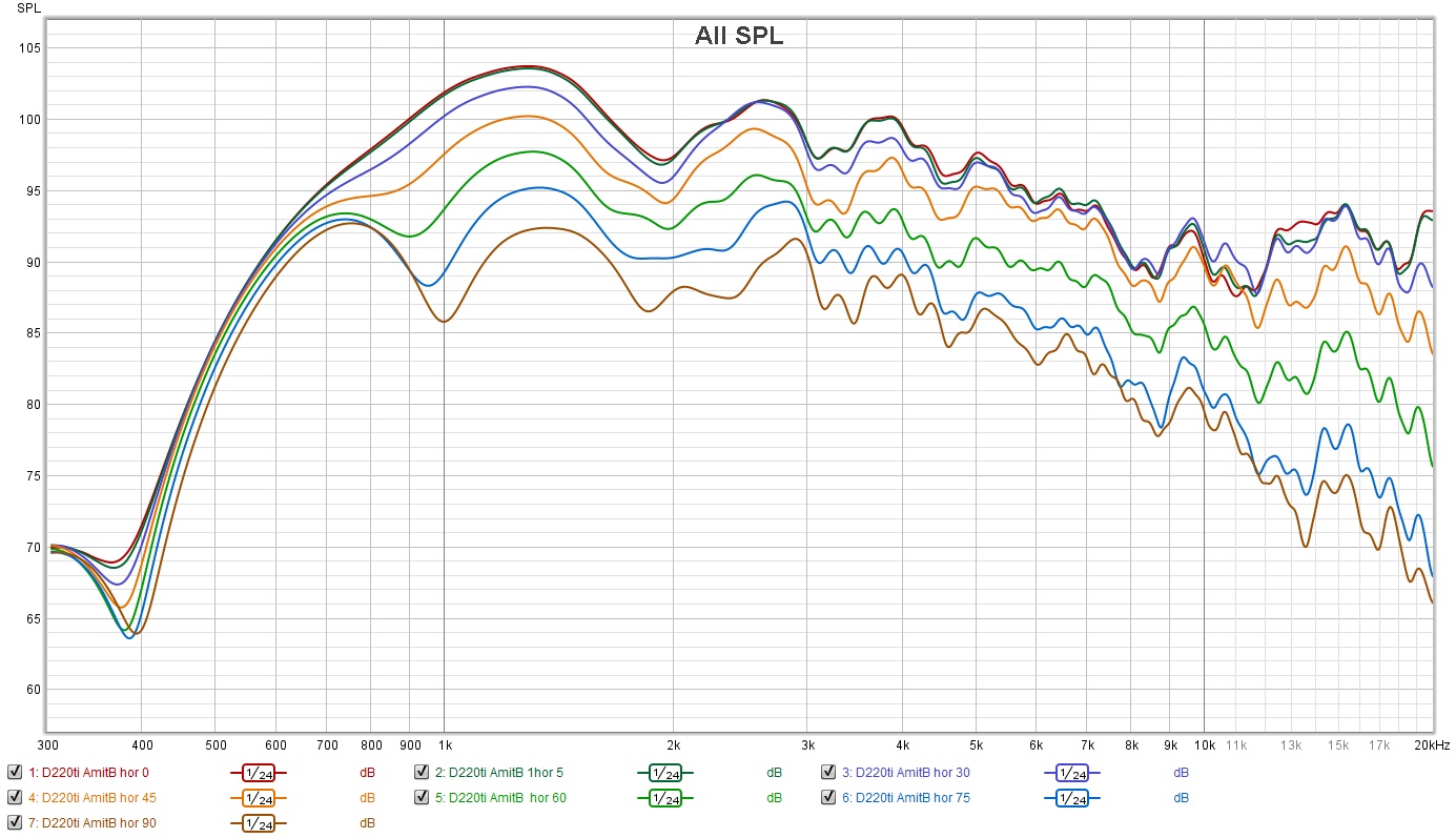

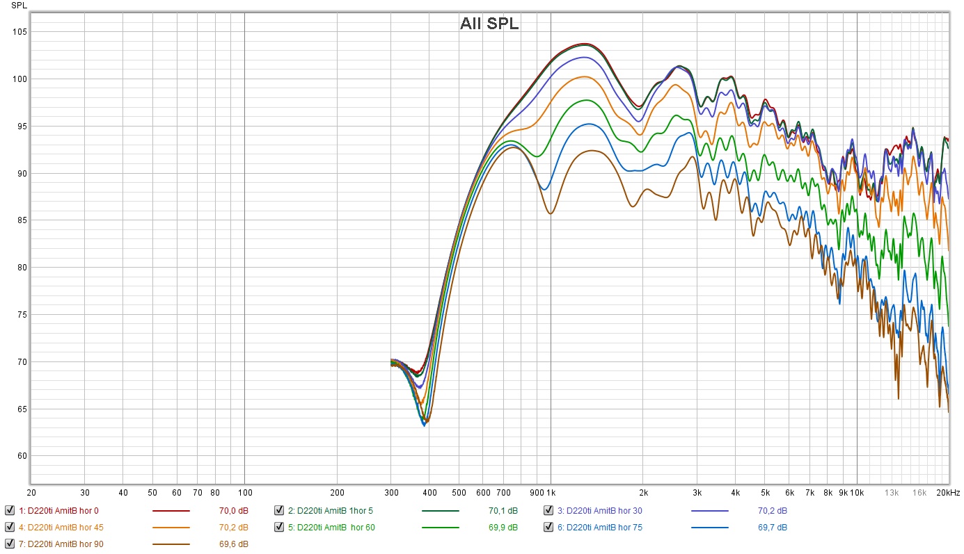

    Jbl Selenium D220Ti-omf-8 am gedruckten 2344
    Der Treiber ist innen mit Basotect bedämpft - siehe D220Ti Thread hier im Forum!
Name:	D220TI 2344 1m 3_5ms gesamt.jpg
Hits:	39
Größe:	316,0 KB
    in 1/24 Glättung
Name:	D220TI 2344 1m 3_5ms 1_24.jpg
Hits:	35
Größe:	325,9 KB
    in 1/6 Glättung
    Geändert von SimonSambuca (09.01.2022 um 15:14 Uhr)

    Dein Einbruch bei 2kHz bei allen Treibern mehr oder weniger kann ich bei mir so nicht feststellen. Dafür habe ich den mächtigen Einbruch bei 1kHz bei allen. Meine Vermutung ist, dass es bei dir an den 1,2m liegt trotz Fenstern und bei mr an den 1,6m ungefenstert.
    Ich habe jetzt richtig Bock bei richtigem Wetter draußen gefenstert zu messen.
    Der Selenium macht für den Preis ein gutes Bild. Schade das der Schraubflansch D220TI auch ausverkauft ist, ich denke der wäre genau richtig für den 2342.
    Könntest du mal alle drei Treiber mit 1/12 Glättung und 0° oder 15° übereinanderlegen.
