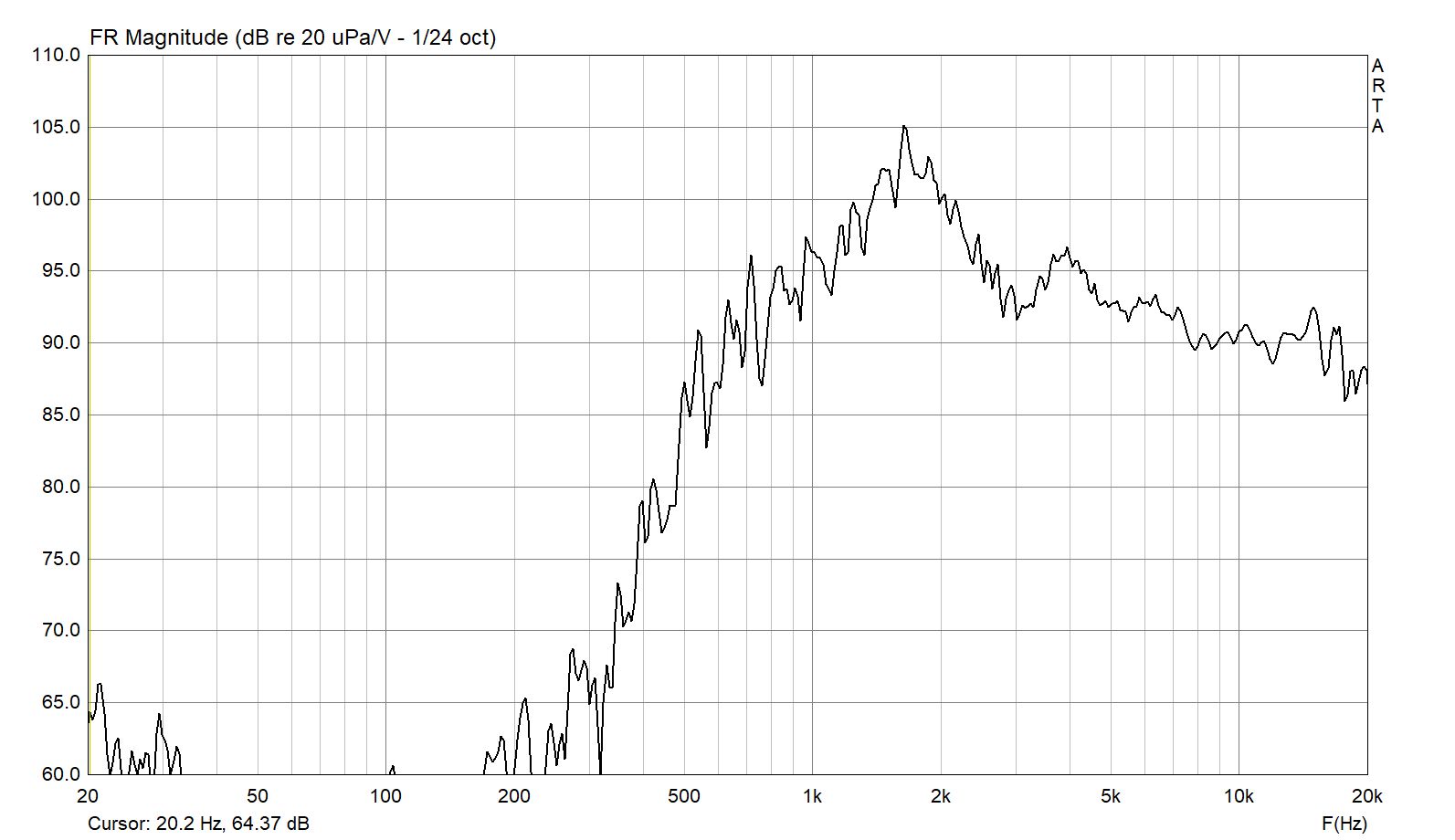

    Danke die Idee finde ich gut.
    Eine Rubrik wo nur verschiedene Hörner und Treiber gemessen werden.einige Messungen gehen echt verloren weil der Titel es nicht hergibt oder in einen anderen tread veröffentlicht wurde. Ich persönlich hätte eine Messung ohne fensterung gewünscht.

    Hallo Rudi,
    Danke, gerne.
    Auf die Schnelle - die Kombi ungefenstert Achse:
Name:	COMP50 am Dayton 6512 Achse ungefenstert.jpg
Hits:	241
Größe:	99,2 KB
    Muss leider noch los......
    Warum das? Das hat doch gerade hier, wo nichts im Bass eine Rolle spielt, praktisch nur Vorteile.

    @ asrael,
    Ich finde das es hilfreich ist wenn man auch sieht wie tief der Wellenleiter kann.
