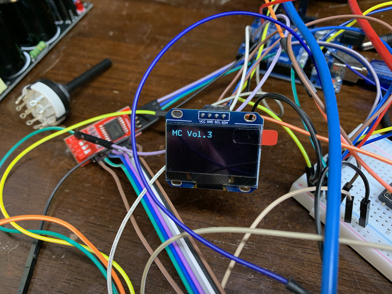

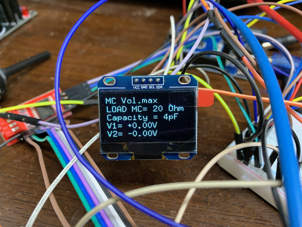

    Was zeigt das Display an?
Hits:	165
Größe:	427,2 KB
    Die Verstärkung mit dem jeweiligen Typ des dafür geeigneten Tonabnehmer in Zeile 1.
    In Zeile 2 den Load (Eingangswiderstand).
    In Zeile 3 die ausgewählte Eingangskapazität
    In Zeile 4 die positive Spannung am Supra
    In Zeile 5 die negative Spannung am Supra

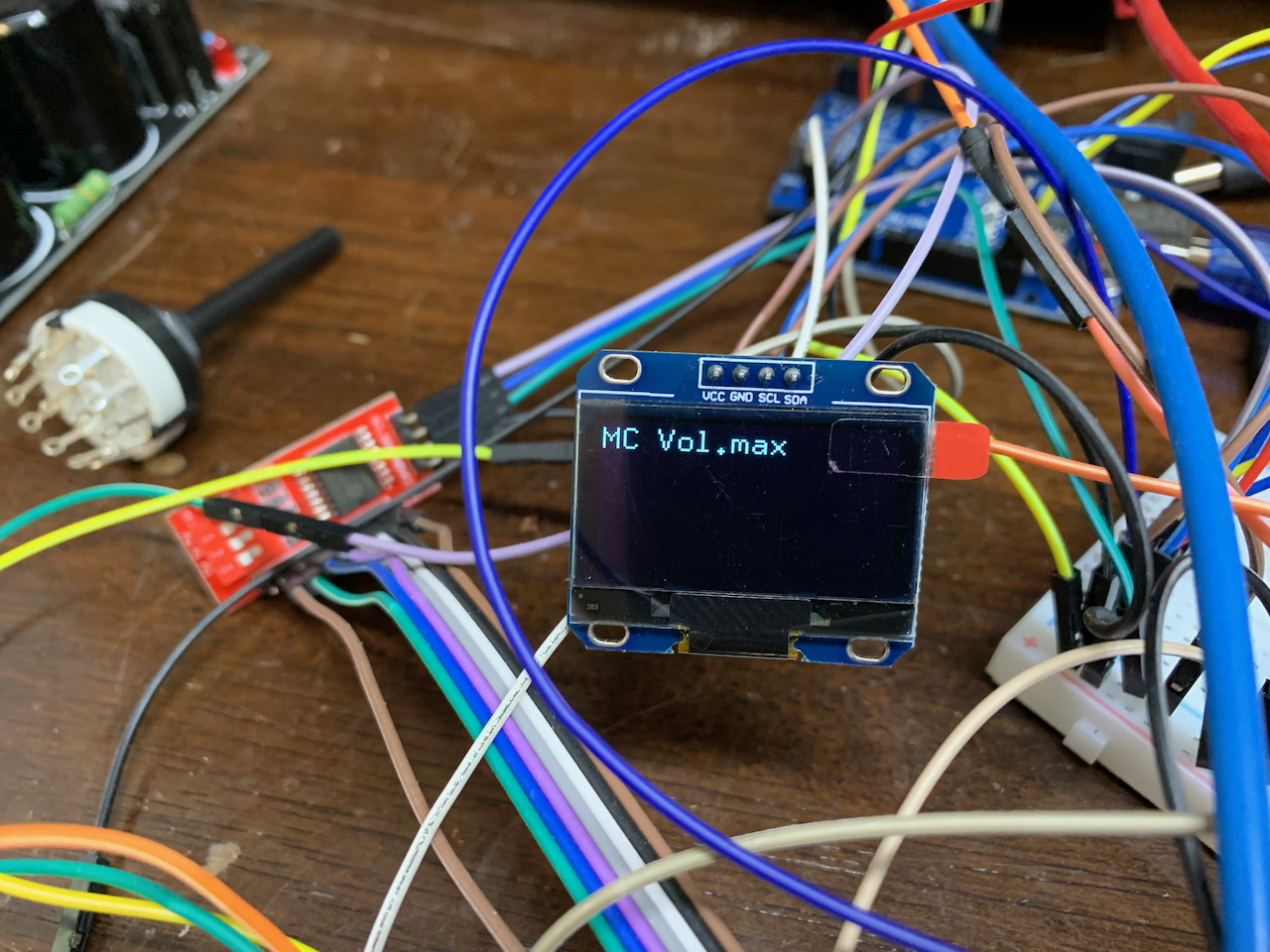

    Bedienung:
    Hält man den Drehschalter für eine gewisse Zeit gedrückt gelangt man in das Menü. Es wird sequentiel abgearbeitet, beginnend mit der Verstärkung.
    Durch Drehen des Schalters kann man die Verstärkung ändern.
Hits:	121
Größe:	419,1 KB
ID:	58411Klicke auf die Grafik für eine größere Ansicht
Hits:	141
Größe:	470,5 KB
ID:	58412Klicke auf die Grafik für eine größere Ansicht
Hits:	120
Größe:	476,8 KB
