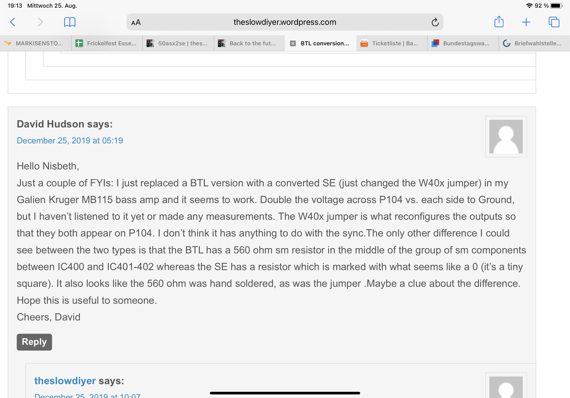

    wir haben bei banggood vier Stück ICEpowerASX2 BTL bestellt, jedoch die SE-Version erhalten.
    Aktuell laufen noch die Reklamations E-Mails. Da wir nicht wissen wie banggood reagiert, die Frage, ob schon jemand den W400/W401 Jumper von SE auf BTL geändert hat und die B&O-Aussage (siehe Kleinhorn) bestätigen könnte.

    Folgendes haben wir in einem Forum gefunden:
Hits:	245
Größe:	870,9 KB
    Diese Widerstandsfrage 0 Ohm SE und 560 Ohm BTL haben wir Banggood gerade gestellt.

    Hier hat sich ein DIY sehr viel Mühe gegeben um Erfahrungen mit SE -> BTL conversion zu sammeln:
    https://theslowdiyer.wordpress.com/2...tl-conversion/
    Von dem Lieferanten Banggood erwarten wir ein klares Statement, ob die Brücke und ggf. der Widerstand aus SE eine BTL Version mit voller Erfüllung der Eigenschaften laut B&O Datenblatt darstellt.

    ich denke nach den Berichten wird es funktionieren ein SE in BTL zu schalten.
    Steht im Text...https://theslowdiyer.wordpress.com/2...tl-conversion/
    Die Antwort, dass aber nichts gemessen wurde gibt mir aber zu denken...klar wird was tönen, bleibt die Frage nach ordentlicher Performance. Das sagt ja auch die Antwort von B+O .

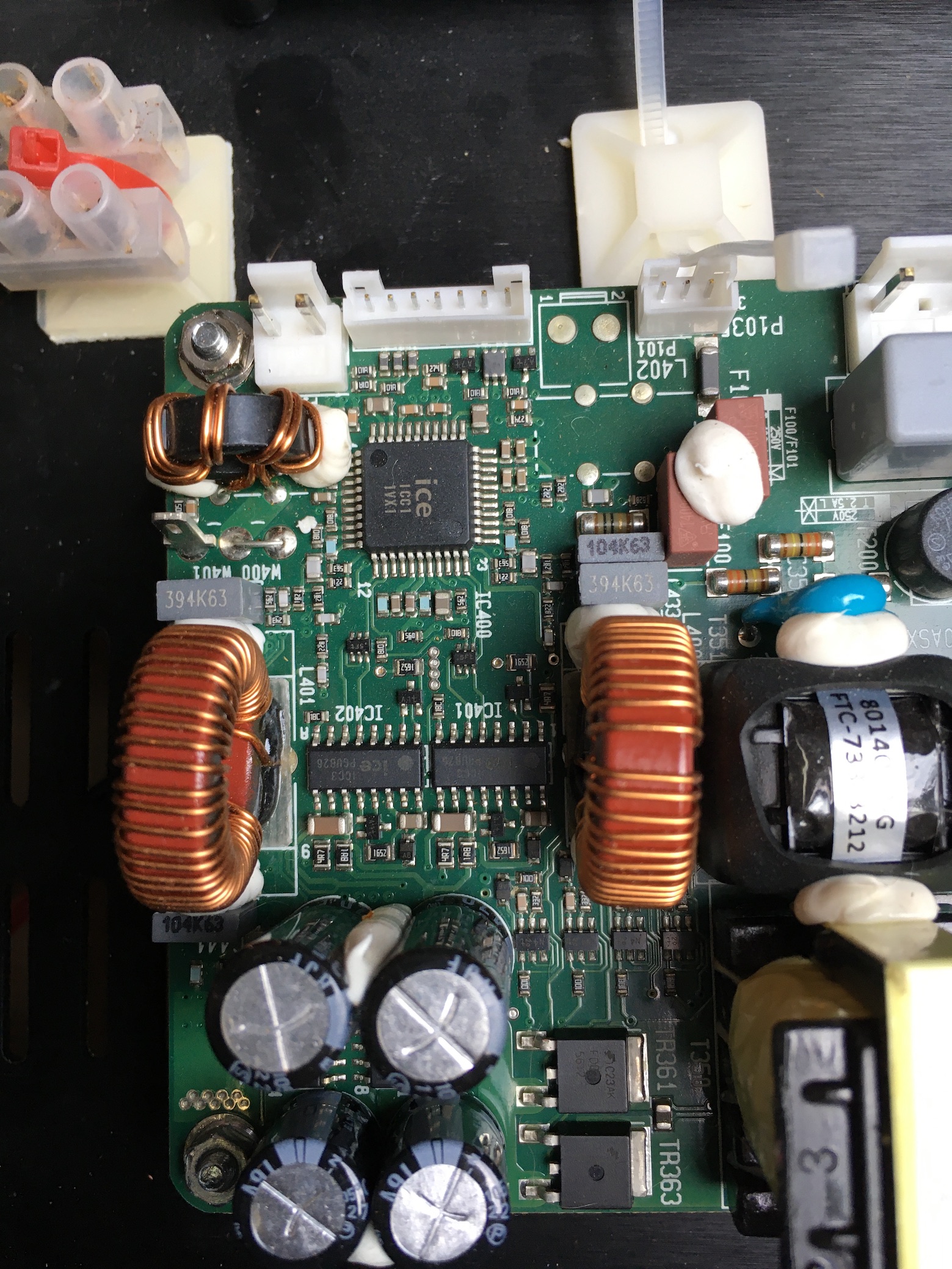

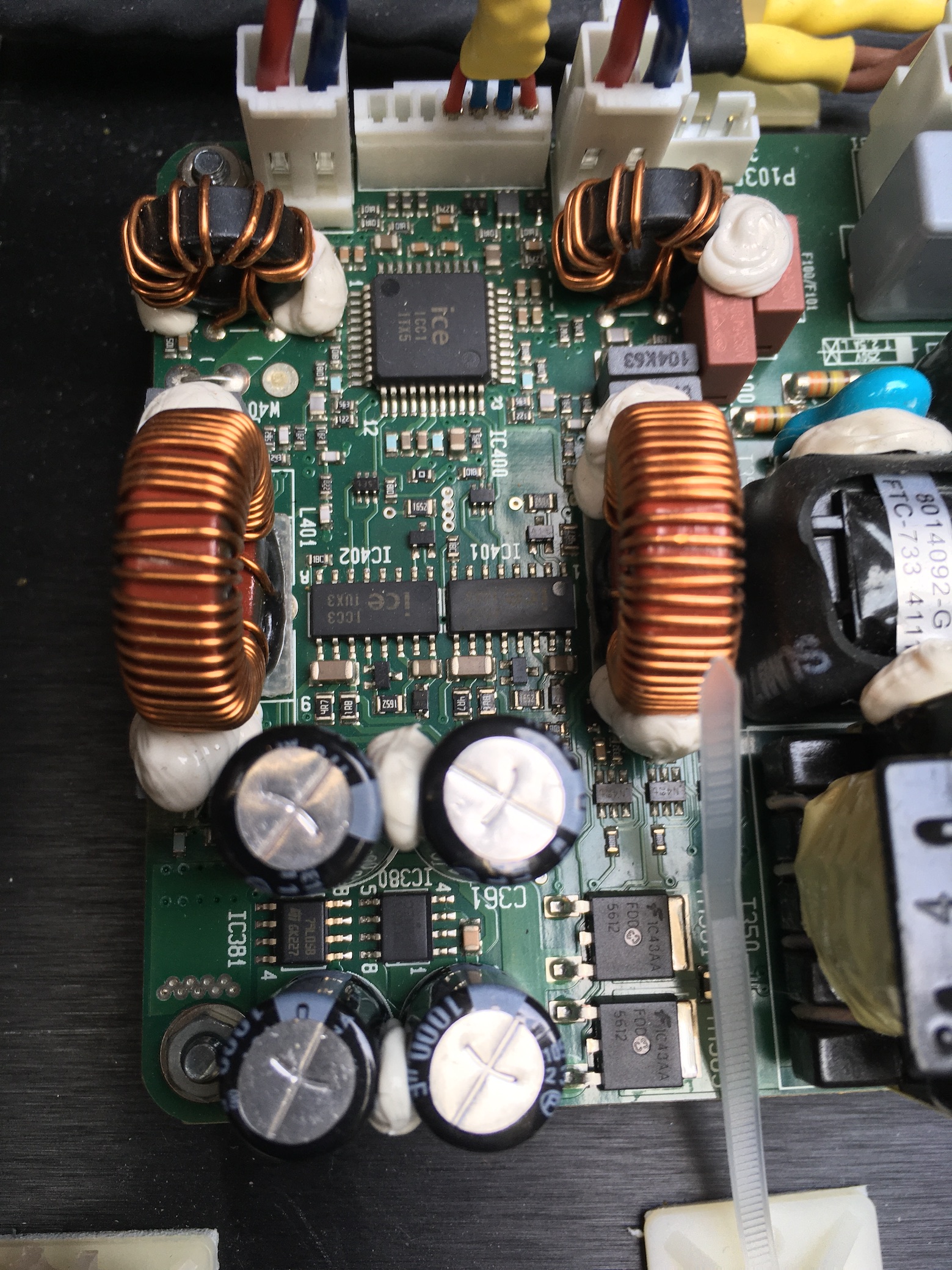

    so sehen die beiden Sektionen einmal auf der SE und der BTL Version aus:
Hits:	259
Größe:	937,3 KB
ID:	61982 Klicke auf die Grafik für eine größere Ansicht
Hits:	287
Größe:	936,3 KB

    Sofort ist der 560 Ohm Widerstand aufgefallen. Weitere Unterschiede zwischen BTL und SE werden wir mit dem BTL Photo prüfen.

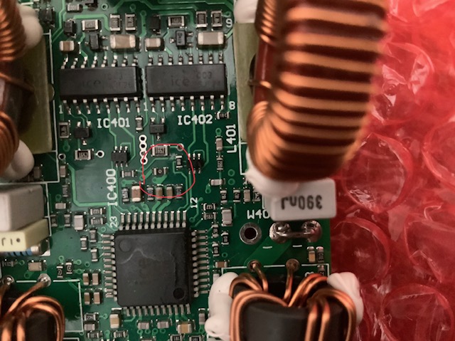

    Was weiterhin zu unserm SE auffällt, sind vier Widerstände, welche nach CPK-Metallfolie SMD aussehen. Laut Datenblatt sehr präziser Widerstandswert und mit geringer Toleranz. Scheint aber wohl nicht wirklich wichtig zu sein.

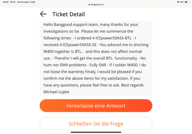

    nach vielen Chats mit Banggood und Rückfragen via Banggood an den Hersteller hatten wir gestern folgende Zusammenfassung an Banggood gesendet:
Hits:	219
Größe:	415,9 KB
    Heute haben diese Antwort erhalten:
Hits:	258
Größe:	319,8 KB
    Wir haben uns für das "Abenteuer" entscheiden und werden die SE auf BTL-Betrieb umstellen.
